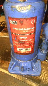

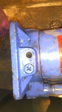

    Posiadam podnośnik hydrauliczny. Podnośnik nie podnosi pod obciążeniem. objawy takie że podniesie i odrazu opada. Jak podniesie pod ciężarem ciała opada ale powoli.
    Co sprawdzić?
    I pytanie czy przy śrubie do opuszczania jest kulka? bo uszczelka i tak jest do wymiany. wygląda conajmniej marnie.

    Sprawdzić stan oleju w podnośniku (ilość i stan), uzupełnić, ewentualnie zalać nowym, ewentualnie uszczelnienia.

    Olej zalany nowy bo stary wyglądał jak nie powiem co. teraz przepłukany i zalany czyściutkim. poziom odpowieni
    No to pewnie uszczelka tłoka raczyła się rozpuścić w tym starym oleju...

    Podnośnik naprawiony za 80 gr. Dziękuję i pozdrawiam

    Na pompce jest 2 zworki (śruty) ze sprężynkami i zwykle zardzewieją i nie zamykają pompki.
    Typowy objaw wody w oleju.
    2 przyczyna- nie zamyka zawór opuszczania podnośnika, sprawdzić dlaczego i dobrać metodę naprawy.
    Instrukcja na wymianę oringów nie jest potrzebna.
