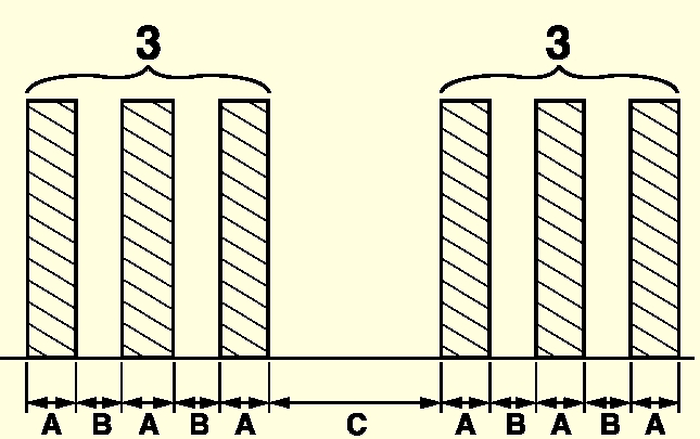

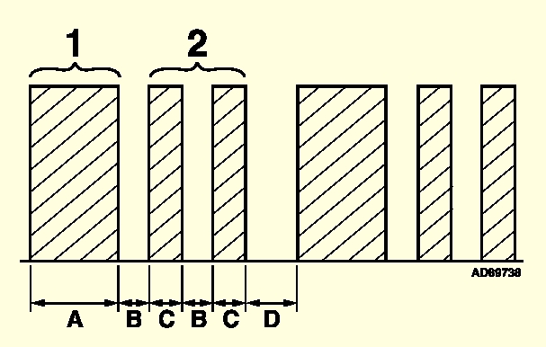

    witam,
    poszukuje informacji na temat sposobu odczytu kodów błędów ww auta oraz ich opisu .
    w jaki sposob odbywa sie diagnoza?
    za wszelkie info - dozgonnie dzwieczny...
    pozdro

    Jak wywołać kody błyskowe
    • honda accord 97' 1,8B - metoda diagnozy usterek, kody błędów 2.jpg (10.05 KB) Musisz być zalogowany, aby pobrać ten załącznik.
  • #4 1689438
    KingKong
    Poziom 25  
    Posty: 542
    Pomógł: 77
    Ocena: 189
    Tak będzie ci błyskać lampka przy kodzie 3
    • honda accord 97' 1,8B - metoda diagnozy usterek, kody błędów 3.jpg (101.49 KB) Musisz być zalogowany, aby pobrać ten załącznik.
  • #5 1689448
    KingKong
    Poziom 25  
    Posty: 542
    Pomógł: 77
    Ocena: 189
    A tak przy kodzie 12
    • honda accord 97' 1,8B - metoda diagnozy usterek, kody błędów 4.jpg (85.76 KB) Musisz być zalogowany, aby pobrać ten załącznik.
