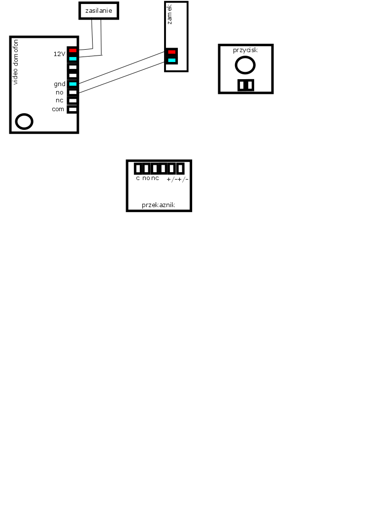

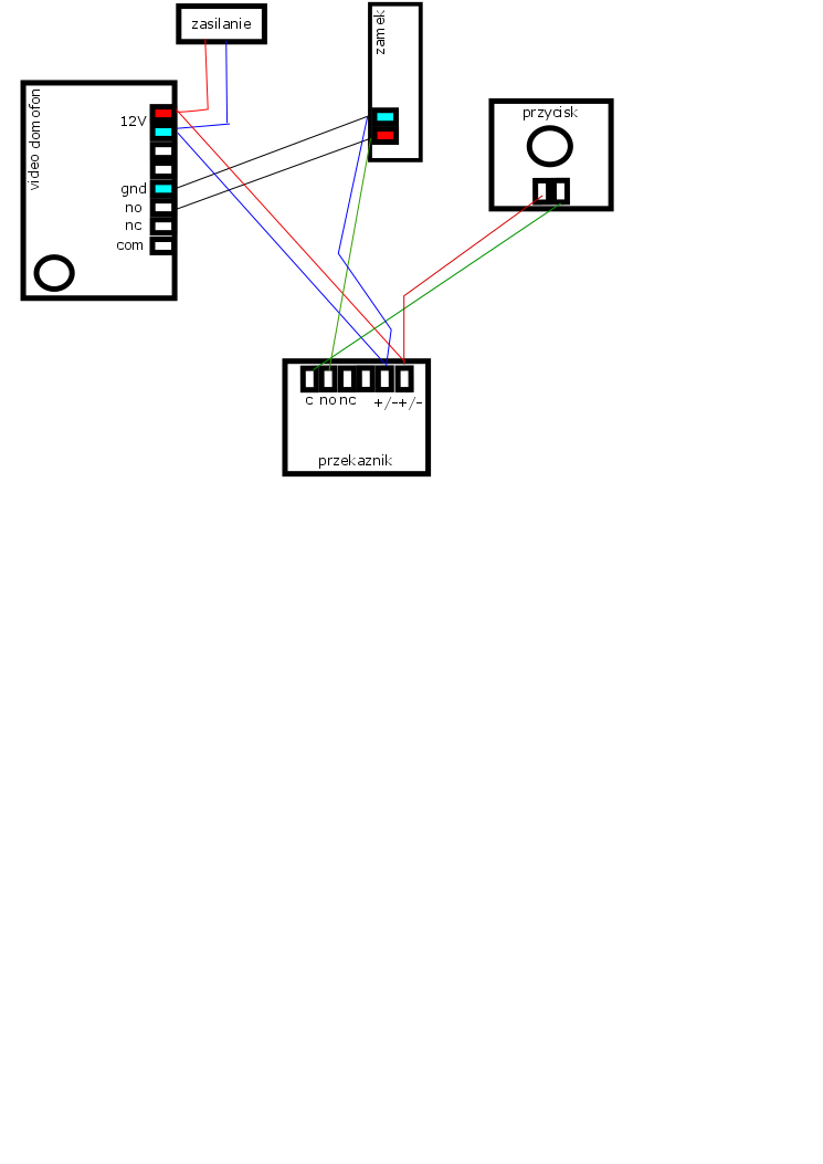

Jak podłączyć dodatkowy przycisk do wideo domofonu? Schemat połączeń
Bubek16 23 Maj 2017 19:41 3735 11
✨ Użytkownik pyta o sposób podłączenia dodatkowego przycisku do wideodomofonu VTK-VTO2000A, który ma służyć do otwierania furtki z drugiej strony. W odpowiedziach podkreślono, że ważne jest, aby zamek był zasilany z zewnętrznego źródła przez przekaźnik, aby uniknąć przeciążenia wideodomofonu. Zwrócono uwagę na konieczność separacji przewodów, aby zapobiec zwarciom w przypadku jednoczesnego użycia przycisku i innego sposobu otwierania. Użytkownik przedstawił schemat połączeń, który został skrytykowany jako niewłaściwy, ponieważ nie zapewniał odpowiedniej separacji.
