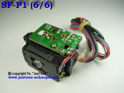

✨ Użytkownik zgłasza problem z odtwarzaczem Rotel RCD 940BX, który nie czyta płyt. Mierzone napięcie na silniczku napędu płyty wynosi 1-1,5V, co może wskazywać na impulsy sterujące silnikiem. W odpowiedziach zasugerowano, że przyczyną problemu może być zabrudzenie komutatora silnika lub uszkodzony laser Sanyo SF P1. Użytkownik rozważa wymianę silnika oraz poszukiwanie zamienników lasera, jednak obawia się trudności związanych z jego montażem. Dodatkowo, pojawiają się niepokojące dźwięki z silnika, co może sugerować dalsze problemy. Użytkownik planuje sprawdzić silnik oraz rozważa podgrzanie elementów w celu ich demontażu.
