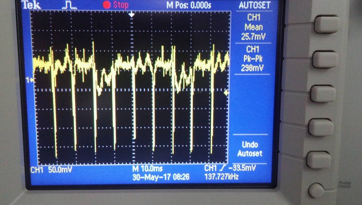

    niveasoft napisał:
    Napisz obsługę przerwania tak że kiedy cały port po maskowaniu wejść jest w stanie wysokim to Return.
    Napisz Switch Case i kiedy znajdzie że to któryś pin to Return
    ..a nie testowanie za każdym razem wszystkich trzech możliwości...
    Racja lepiej sprawdzic cały port by określic jakie zbocze wystąpiło.
    Czy rozumiem dobrze: W przerwaniu sprawdzam pierwsze jaki jest stan portu, jezeli wysoki to sprawdzam który to port, następnie zwracam ta informacje używajac Return i wchodze do Switch i wykonuje inkrementacje.
    Jak tak to switch case nie jest potrzebny, na to samo wyjdzie jak użyje if/else. Detekcja pinu na którym wystąpiło przerwanie i tak musi sie odbywaç do momentu wykrycia, który pin zgłasza przerwanie.
    Prosze wyjaśnij mi to:
    JokoPS napisał:
    BTW. Nie rozumiem dlaczego przy INTx jak i PCINTx jak liczę zbocza opadające mam wynik o ok 30% większy niż jak licze zbocza narastające ? Tych zboczy nie powinno być tyle samo ? (ewentualnie różnica max 2? na początku i końcu pomiaru)
    Edit,
    Problem z różną ilośćią zboczy narastających i opadających rozwiązany poprzez dodanie kondesatora 100nF pomiędzy mase a tacho.
    Bez kondesatora:
    PCINT - Atmega/Arduino - zlicza niedokładnie +/- 20%
    Z kondesatorem 100nF:
