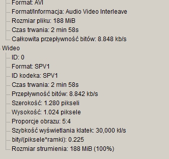

    1. Przy każdym skalowaniu będzie strata (zmiana geometrii, utrata pikseli lub ich dodanie). Do czego to ma służyć?
    2. AVI to tylko typ kontenera - zależy jakimi kodekami skompresowane są w nim dane audio i wideo.

    1. Bez utraty jakości i proporcji możliwości są dwie: albo - jeśli krawędzie obrazu nie są tak bardzo wymagane to odciąć fragment góry i dołu i wygenerować plik 1280 x 720 albo pełne HD 1920 x 1080 odpowiednio wstawiając "czarną obwódkę" dopełniającą aktualny format do HD (obraz w obrazie).
    2. Obraz kodowany jest w SPV1 - powinien sobie poradzić z tym program obsługujący dekodowanie FFmpeg. Zarówno z krokiem 1 jak i 2 (transkodowanie do np. h.264) powinien poradzić sobie VirtualDub z pluginem FFmpeg.
