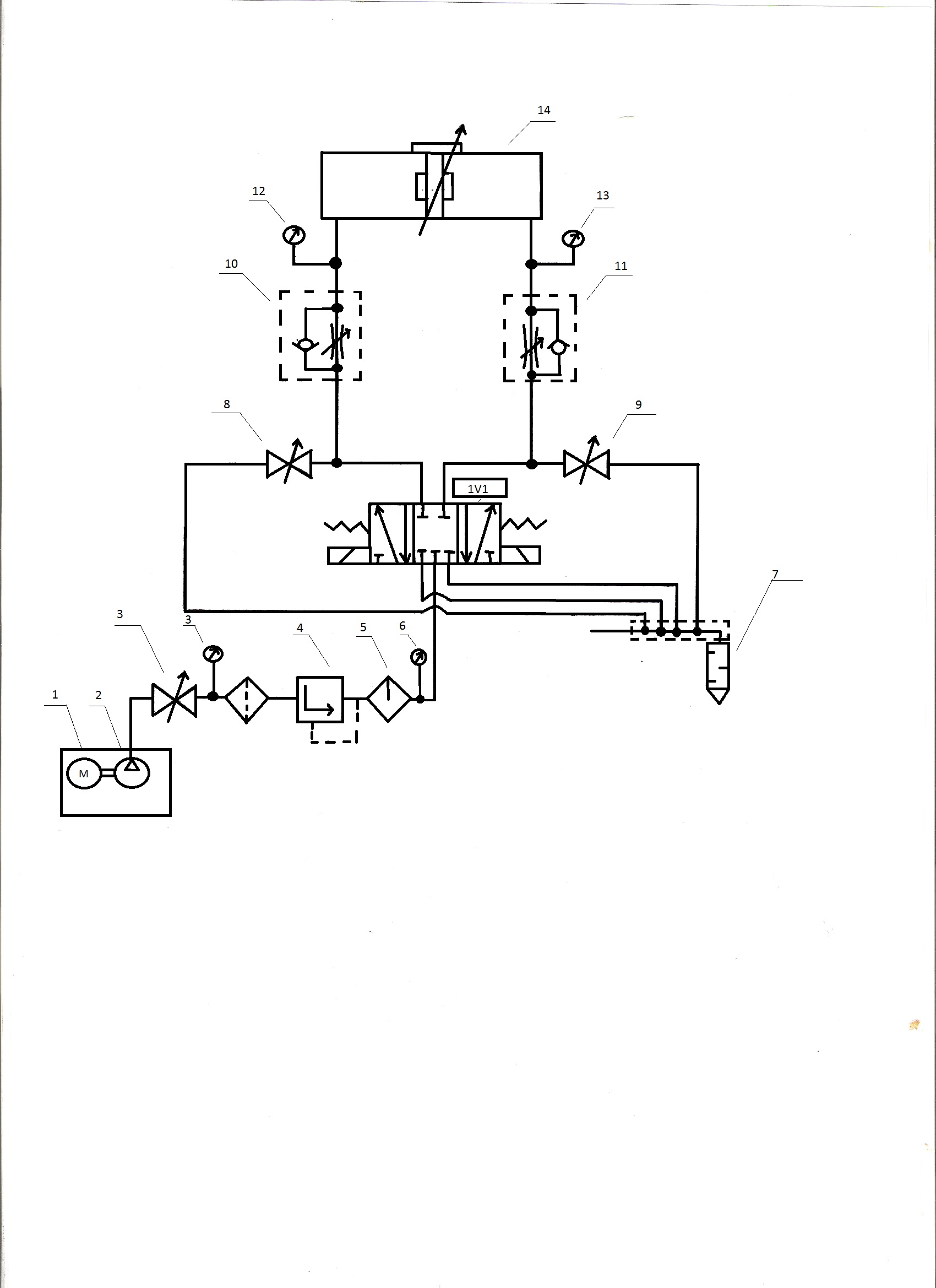

    Zasada działania układu pneumatycznego - rola zaworów odcinających
    Witam potrzebuję zasadę działanie tego układu , mianowicie nie do końca wiem po co są te zawory odcinające za zaworem . Jesli przesterujemy zawór to siłownik zmieni położenie na prawo i sam powróci czy dopiero jak ponownie przesterujemy zawór z drugiej strony to wróci ?

    Siłownik cofnie się dopiero po przesterowaniu zaworu, ale ku czemu mają służyć te zawory 8 i 9 to nie wiem, być może do odprężenia siłownika w celu ręcznego przesunięcia.
    Regulacja siły docisku siłownika , dla prawej i lewej strony.
    Masz racje bubu1769.
