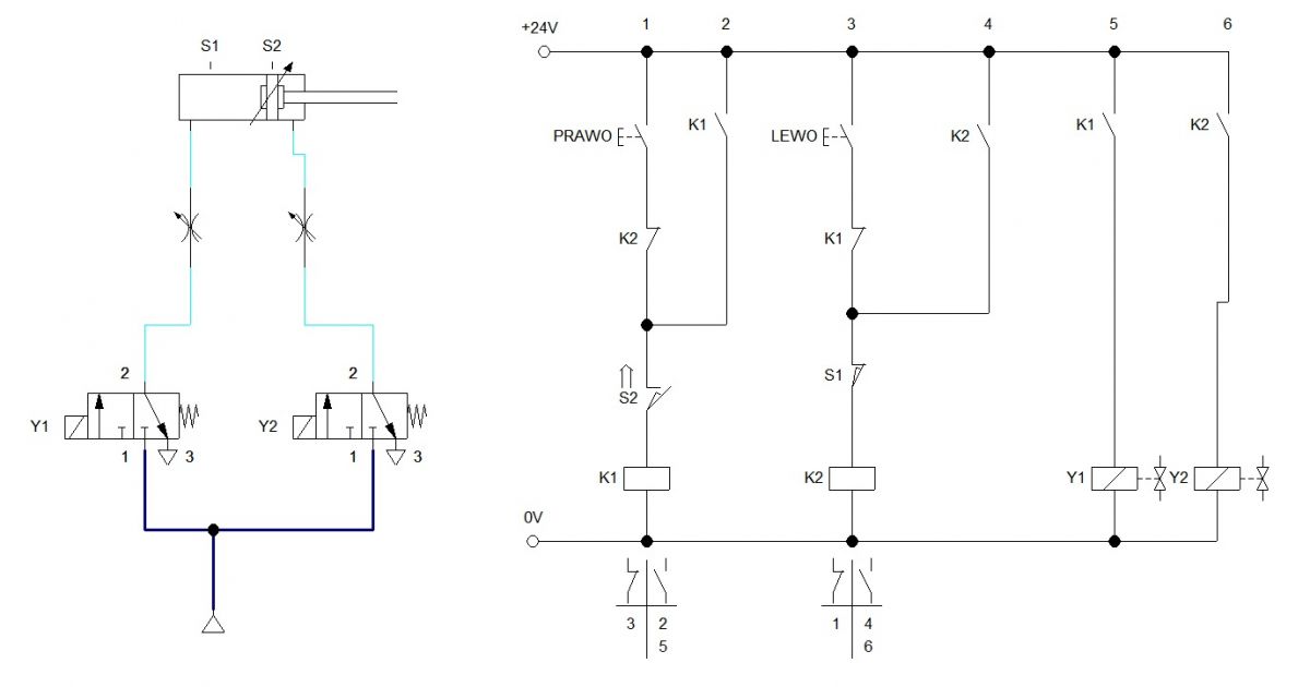

    Proszę mi powiedzieć czy jest możliwość realizacji poniższej funkcjonalności na jednym zaworze ?
    Czy zawór pneumatyczny może pracować między krańcówkami?
    Chodzi głównie o jazdę od krańcówki do krańcówki ...

    To sie inaczej realizuje - na zaworze dwudrożnym krzyżowym. Chodzi o to by zawsze w siłowniku panowało ciśnienie po którejś stronie tłoka celem jego unieruchomienia. Jeżeli zaś to jest niepożądane, stosuje się zawory dwucewkowe. W Twoim przypadku to będzie działać, ale jw.

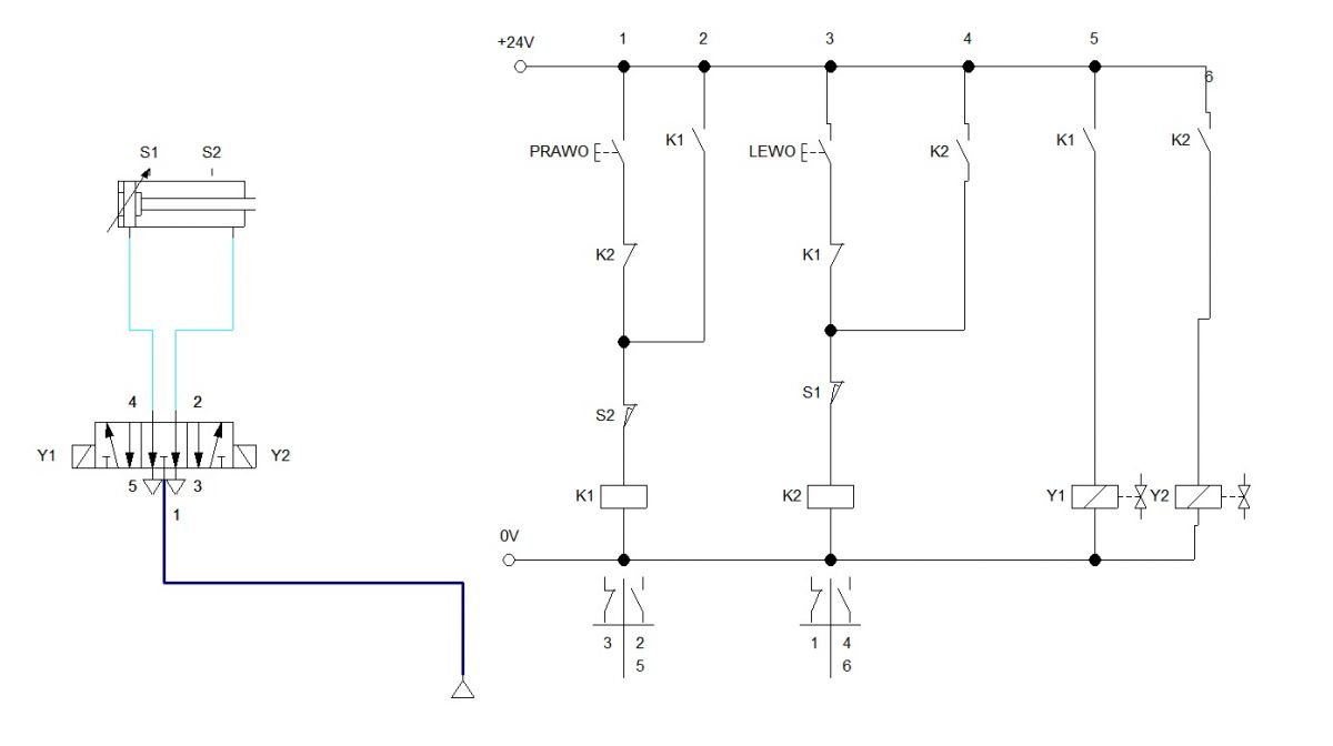

    Tak zawór 5/3 ze schematu wynika ze pozycja środkowa odpowietrzona.

    Taki zawór zamyka dopływ i odpływ powietrza do/od tłoka. Tłok pozostaje w ostatniej pozycji przed wyłączeniem sterowania. Tłok jest zablokowany poprzez resztkowe ciśnienie z obu stron:
    Chcesz zasilać powietrzem tłok pomimo, że zawór jest niewysterowany zastosuj zawór impulsowy:

    Wszystko zależy od momentu wyłączenia i co dzieję się z tłokiem. Jeżeli tłok zatrzymuje się mechanicznie w danym miejscu to wystarczy wówczas prosty układ z zaworem 3/2. .Jeżeli znów układ pracuję od krańcowego do krańcowego bez oporu mechanicznego wtedy stosujemy dwa rozwiązania. Jedno z odprężeniem tłoka z obu stron (można go bez większych oporów przesuwać ), zawór 5/3 , drugie - zostaje tłok pod ciśnieniem , ciężej go ruszyć , możliwość samoistnego przesunięcia tłoka w czasie (zniszczone uszczelki , ciepło ) i tu zastosowania dwóch zaworów jak w pierwotnym schemacie.
    Bez wysterowania Y1 lub Y2 siłownik będzie miał komory zamknięte. Teoretycznie (przy sprawności/szczelności 100%) przepchnięcie mechaniczne tłoczyska, po ustaniu siły na tłoczysko powinien powrócić do pozycji w jakiej został zatrzymany.
    Podawanie ciśnienia na obydwie strony tłoka (w pozycji STOP) będzie skutkowało powolnym przesuwaniem tłoka w stronę gdzie jest tłoczysko - dzieje się tak ponieważ powierzchnie tłoczenia po obydwu stronach są różne (w jednej komorze - pole tłoka, w drugiej różnica = pole tłoka minus pole przekroju tłoczyska).

    Skoro ciśnienia miałbyś identyczne na obydwie komory, a powierzchnie tłoka różne - to będzie się przesuwać aż osiągnie skrajną mechanicznie pozycję - w rysunkach Twoim i moim - prawą.
    Przy zamknięciu komór (odcięciu od zasilania i od atmosfery) - będzie zatrzymany w pozycji STOP.
