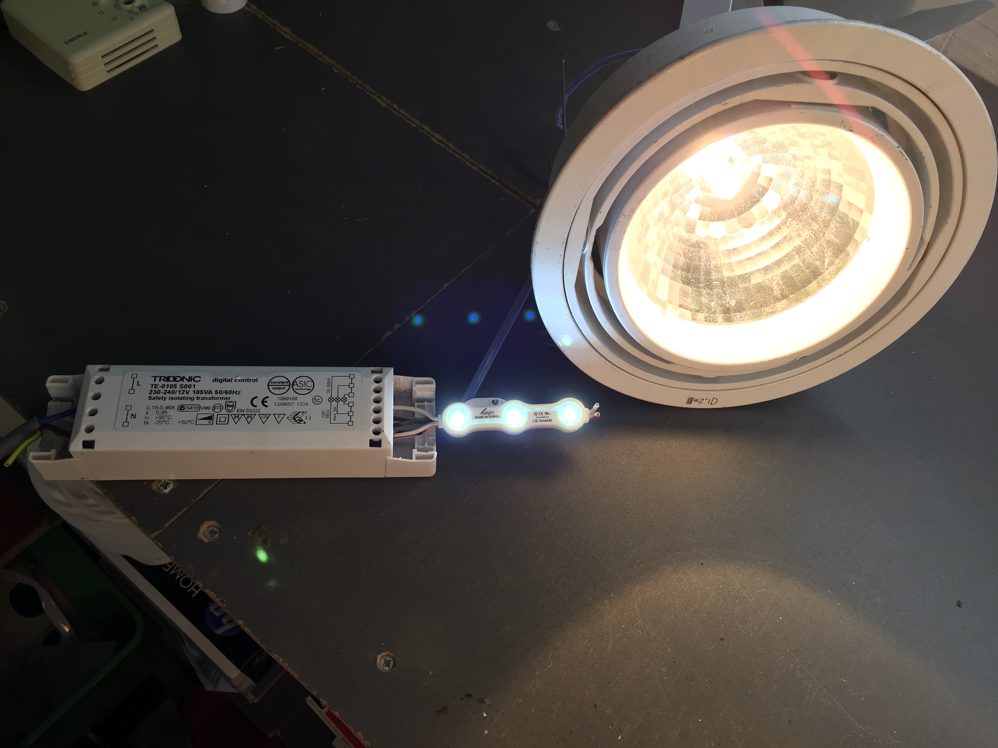

    Witam posiadam pare lamp z zasilaczem 12V lampy maja żarówki 100 wat chciałem przerobić na LED podłaczyłem led pali ładnie nic nie miga ale pali tylko wtedy kiedy jest żarówka na obwodzie jak jej nie ma to miga czy ktoś by wiedział jak to obejść

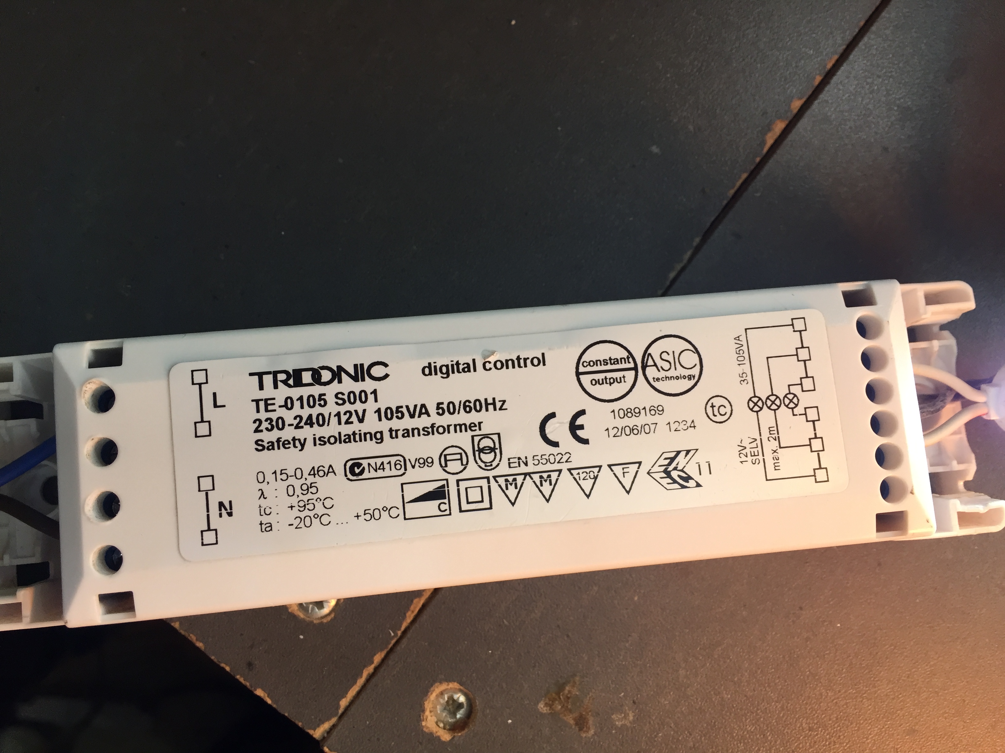

    Zasilacz przystosowany do zasilania halogenów z minimalnym obciążeniem a w zależności o budowy samej lampy led - możesz ją uszkodzić tym zasilaczem

    To nie jest driver do zasilania LED, jako przykład:
    https://www.neoled.com.pl/Zasilacz_pradowy_GPC-9-350.html
    Oczywiście jakie napięcie i jakim prądem będą sterowane diody? Bo od tego zależy dobór drivera led. diody sterowane są prądowo.

    Napisałem o lampie LED a tam są moduły 3xLED na 12V DC, długo to nie poświeci.
    To nich drivera nie potrzeba; wystarczy zasilacz 12V DC o odpowiedniej mocy
