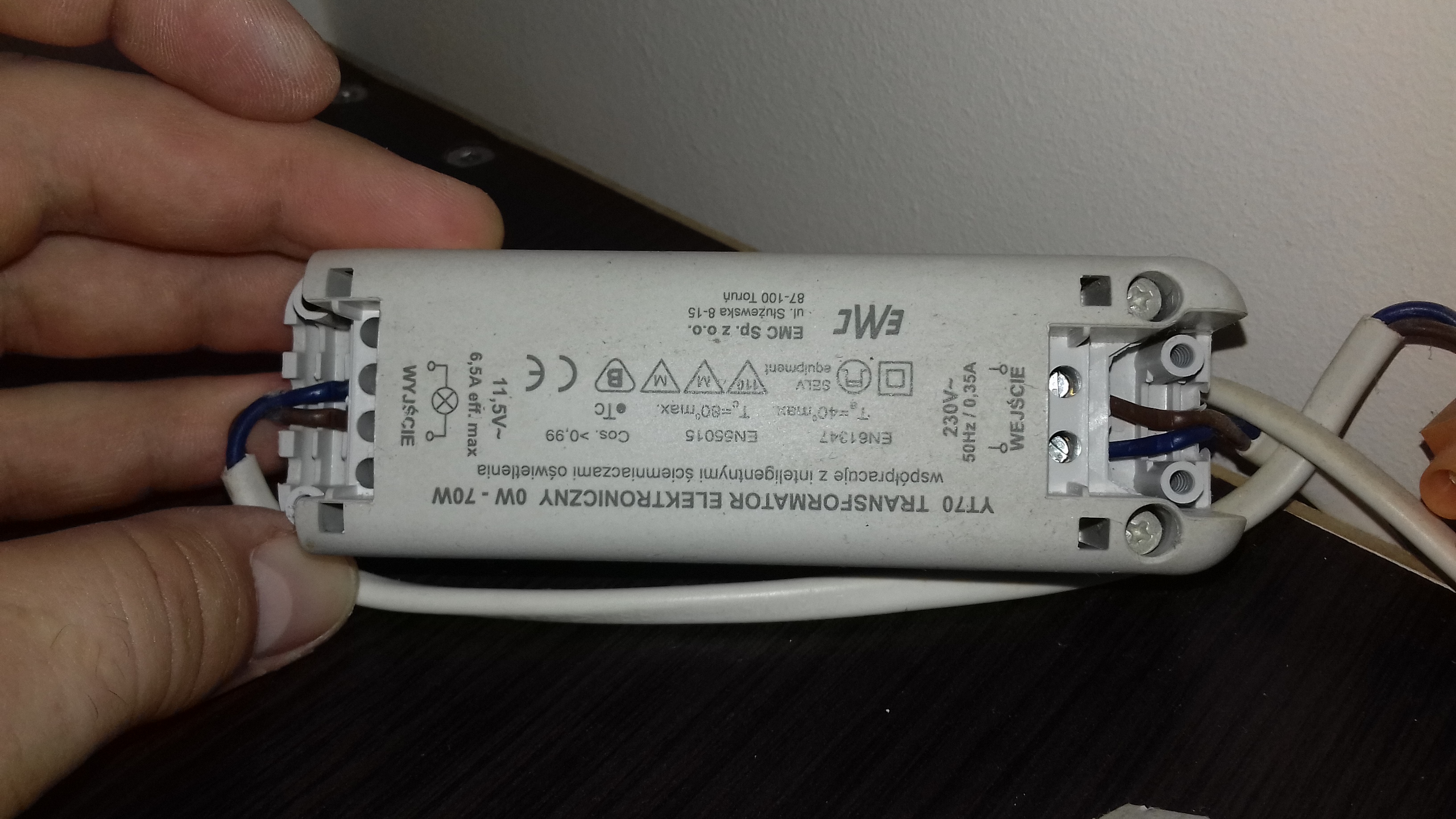

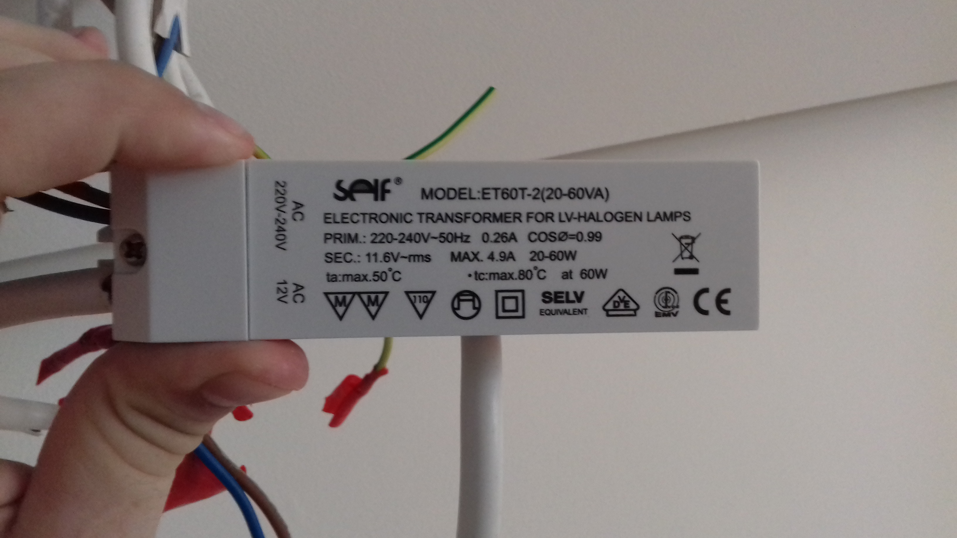

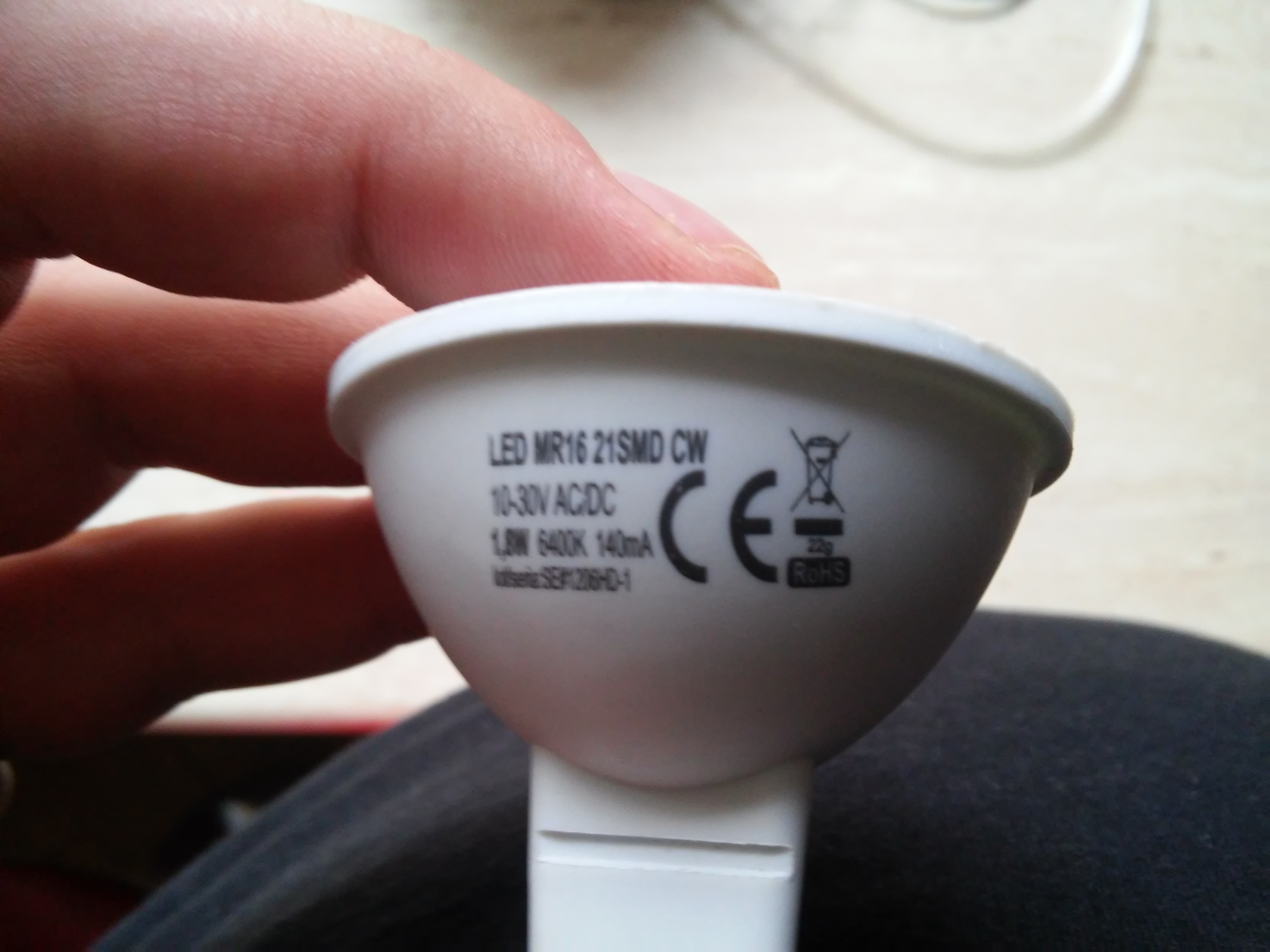

    Temat pewnie znany. Konkretnie wymieniłem żarówki halogenowe (każda po 20W) na LED jak na zdjęciu nr 1. Po włączeniu po chwili żarówki świecą jakby ciemniej bądź zaczynają migać - dosłownie jak na dyskotece. W układzie jest trzy zasilacze (zdj. nr 2), które obsługują 3 LEDy, 2 LEDy i następnie 3 LEDy (sufit podwieszany). Zasilacze to pozostałość po żarówkach halogenowych. Prbowałem wpiąć inny zasilacz (zdj. nr 3), ale efekt ten sam.
    Proszę o pomoc w wyjaśnieniu tej sprawy. Czy zasilacze są niezgodne? Na jakie wymienić? A może LEDy złej jakości?

    Te zasilacze są do halogenów. Do ledów się nie nadają.

    Powodem jest transformator elektroniczny. Lampy LED które posiadasz, nie są przystosowane do zasilania z transformatora elektronicznego. Pozostaje albo wymiana transformatora elektronicznego na toroidalny do halogenów albo lamp LED na takie, które można zasilać transformatorem elektronicznym, ale nie wiem, czy takie istnieją.

    Przecież tu na wyjściu jest 12V prądu zmiennego a ledy są najpewniej na prąd stały... Na tanich led-ach pomimo napisu 12AC/DC nie zawsze wszystko działa dobrze na AC lub ledy szybko padają ze względu na oszczędności.
    Reklamowałem 6 żarówek LED, które miały działać na 12V AC/DC. Przy zasilaniu AC na 2 sztukach miałem miganie na AC, natomiast 4 sztuki się po prostu gotowały i śmierdziały niesamowicie.
    Sam miałem taki sam problem na toroidzie. Zastosowałem konkretny mostek prostowniczy i kondensatory co rozwiązało mój problem.
    Nie zagwarantuję, iż w tym przypadku to rozwiąże problem.
    Ewentualnie wchodzi w grę kupno konkretnych firmowych żarówek LED na 12V AC.

    Wymienić na zasilacze impulsowe 12V o odpowiedniej mocy.

    Przecieź wyraźnie pisze
    Do halogenów
    Minimalne obciąźenie 20W

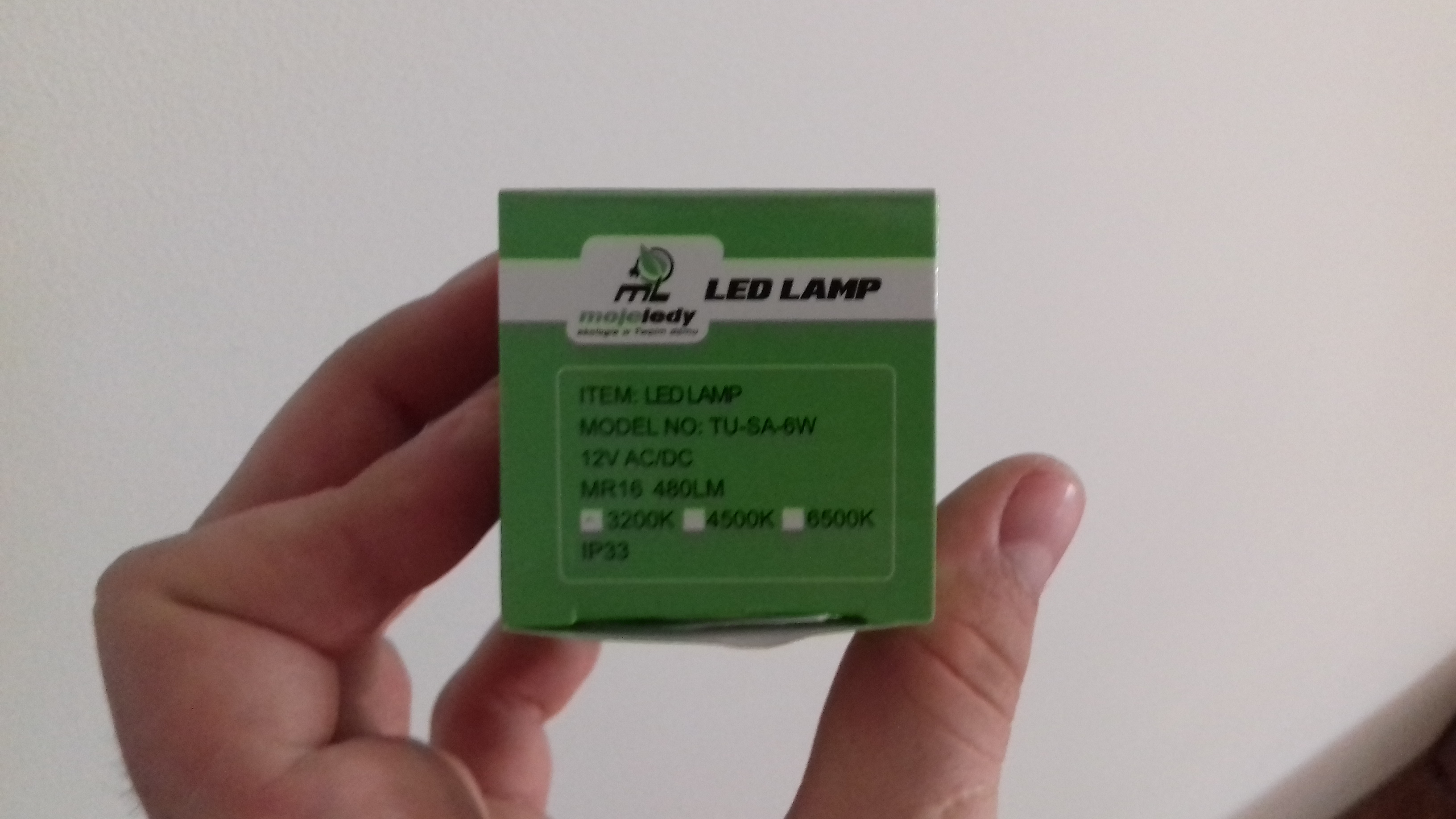

    Panowie. Dzięki za rady. Tylko czegoś nie rozumiem. Mam 3 identyczne zasilacze. Pod jeden mam podpięte 2 żarówki LED jak na zdjęciu nr 4 i nie ma żadnych problemów.
    Idąc tokiem Waszego rozumowania przy trzech żarówkach jedną podmieniłem na halogen 20W, więc jest 32W w sumie. Z tego co obserwuję to chyba jest ok.
