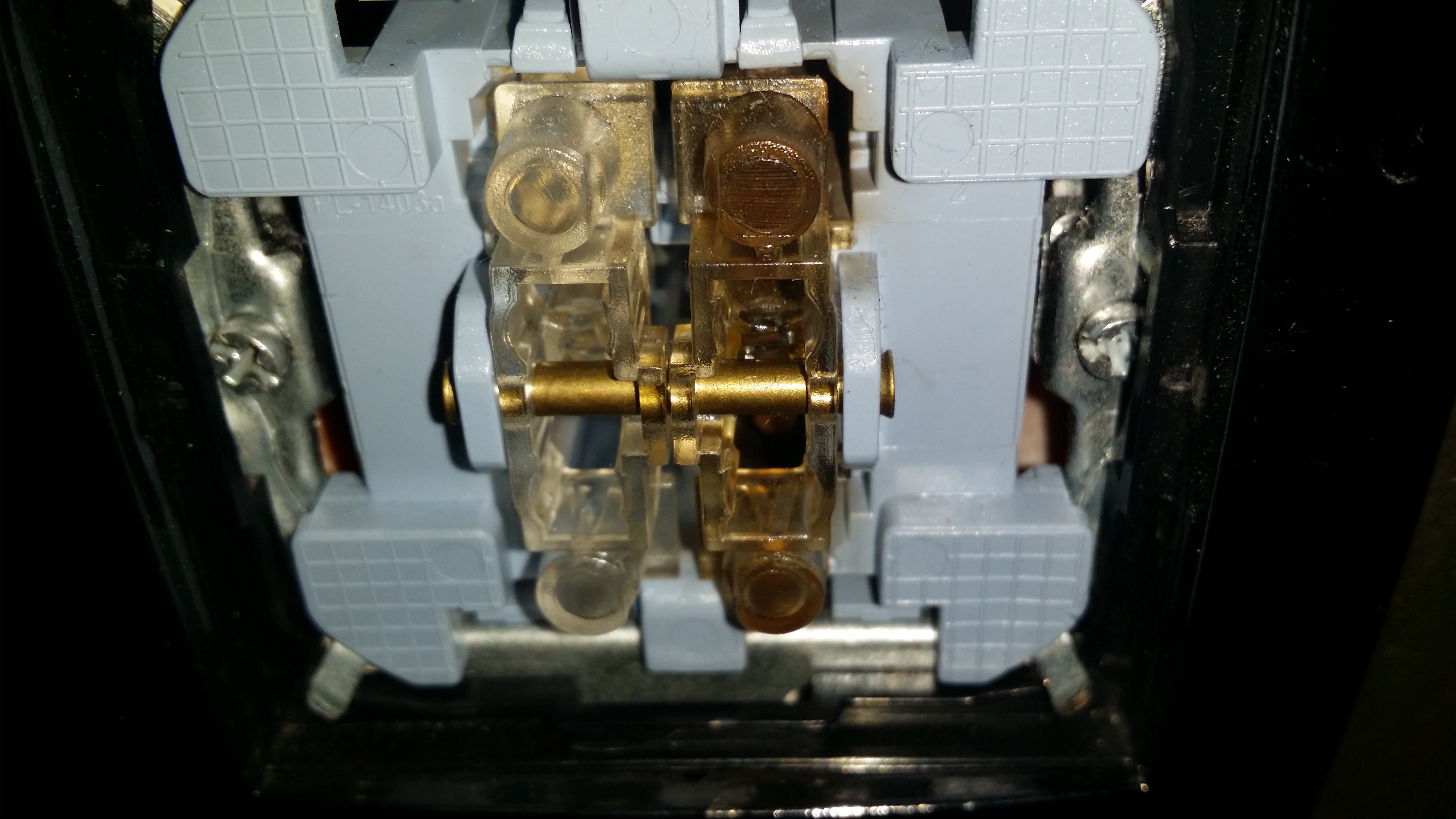

    Różnica między serią 54 a 10 to w moim przypadku ok. 1000 zł. Kupiłem sobie po przełączniku i gnieździe i oglądam. 54 ma metalowy stelaż (10 plastikowy), lepiej rozwiązane mocowanie ramki i w przypadku gniazd nieco wygodniejsze zaciski do montażu przewodów. Ma też przesłonę otworów, która jest niby fajna, ale obawiam się o trwałość w częściej używanych gniazdkach. Poza tym różnic istotnych nie widzę. Wizualnie jak dla mnie porównywalne, wręcz w 54 klawisz ma "dziurę" od góry i dołu, co wygląda dziwnie w nisko zamontowanym przełączniku.
    Trochę dziwi mnie znaczna różnica w cenie (2500 vs 1500 zł). Czy warto dopłacić ten 1000 zł do 54, z perspektywy człowieka, które będzie sam montował część z tego osprzętu, a potem używał? Nowy dom jednorodzinny.

    Zamontowalem kiedyś 54 w całym mieszkaniu. Wygląda ładnie, ale jakość pozostawia wiele do życzenia. Przy zwykłym użytkowaniu muszę co roku je wymieniać. Przegrzewają się styki, plastikowy palec załączający styk zmienia kolor z przeźroczystego na brązowy i łamie się.

    A to ciekawe, czyżby z serią 54 było coś nie tak? W obecnym mieszkaniu mam przełączniki Kontakt Simon Classic od 10 lat i nic się złego nie dzieje. Max obciążenie przełącznika to co prawda pojedyncza 100W żarówka.

    W zeszłym tygodniu wymieniałem podwójny. Upalony zasilał ok 1,3m taśmy led (z zasilaczem oczywiście). W kolejce jest następny (jeszcze działa). Włącza cztery klasyczne żarówki po 20W każda. Wygląda tak: Kontakt Simon - seria 54 czy 10? Różnice, cena, trwałość, montaż w nowym domu
