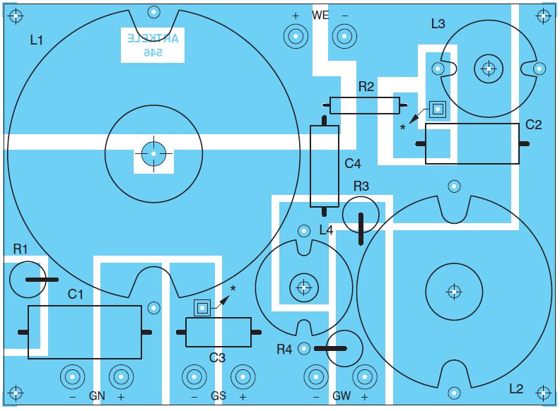

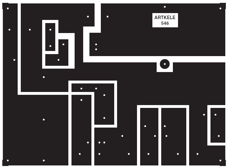

    Jeśli już chcesz zrobić układ zwrotnicy na PCB, to na Twoim miejscu nie rysowałbym ścieżek, ale ... przerwy. Inaczej mówiąc pole miedzi ponacinane (wytrawione) na odpowiednie fragmenty. Coś takiego jak tu:
    Grubość ścieżek na PCB dla zwrotnicy pasywnej - jakie wymiary? Grubość ścieżek na PCB dla zwrotnicy pasywnej - jakie wymiary?
    Zdjęcia zaczerpnięte z Praktycznego Elektornika - przedstawia PCB zwrotnicy uniwersalnej - w zależności od wykonania wstawia się odpowiednie elementy.

    tobula napisał:
    Cały czas otrzymywałem komunikat o braku wielkości płytki
    Może trzeba było zacząć od zaznaczenia obszaru na którym mają się zmieścić elementy? KiVCad'a nie znam, ale podobnie jest w innych programach.
    A nie możesz skopiować wzoru jaki zamieściłem i wstawić tylko te elementy jakie są Ci potrzebne?
