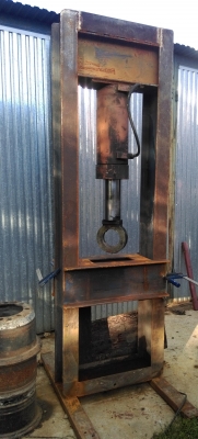

    Jakim maksymalnym ciezarem moge obciazyc belke 270mm ( grubosc 10mm
    ) stopka 120mm, dlugosc dwuteownika 130cm. Z dwuteownika bedzie wykonanana prasa chodzi mi o gorna belke na ktorej przytwierdze silownik

    Dwie belki beda przyspawane do siebie przekroj bd wygladal mniej wiecej tak : ][][ a w srodku moze dam jeszcze blache 10. Ciekawy jestem czy na tym odcinku okolo 130cm wytrzyma nacisk 30 ton, fajnie jak by dalo rade uzyskac 50 ton

    Od gory będzie jeszcze leżał dwuteownik obrócony na "leżąco" (akurat taka ramkę kupilem wiec nie bd przerabiał bez potrzeby :) ) w środek wspawam jeszcze blachę 10mm w celu zwiększenia wytrzymalosci tych dwóch przyspawanych do siebie dwuteownikow dojdą jeszcze jakies zastrzaly i mysle że na tak szerokiej prasie wycisnę 50 ton bez żadnych uszkodzeń czy odksztalcen, dziekuje za konkretną odpowiedź

    Wykonałem prasę jednak o szerokości 70cm reszta została tak jak mówiłem, jak to teraz wygląda od strony inżynierskiej ? czy wytrzyma 80 ton ? czy 4 śruby m16 klasy 10,9 będą w stanie otrzymać stół (będą obciążone na ścinanie), czy słupy wytrzymają ?
