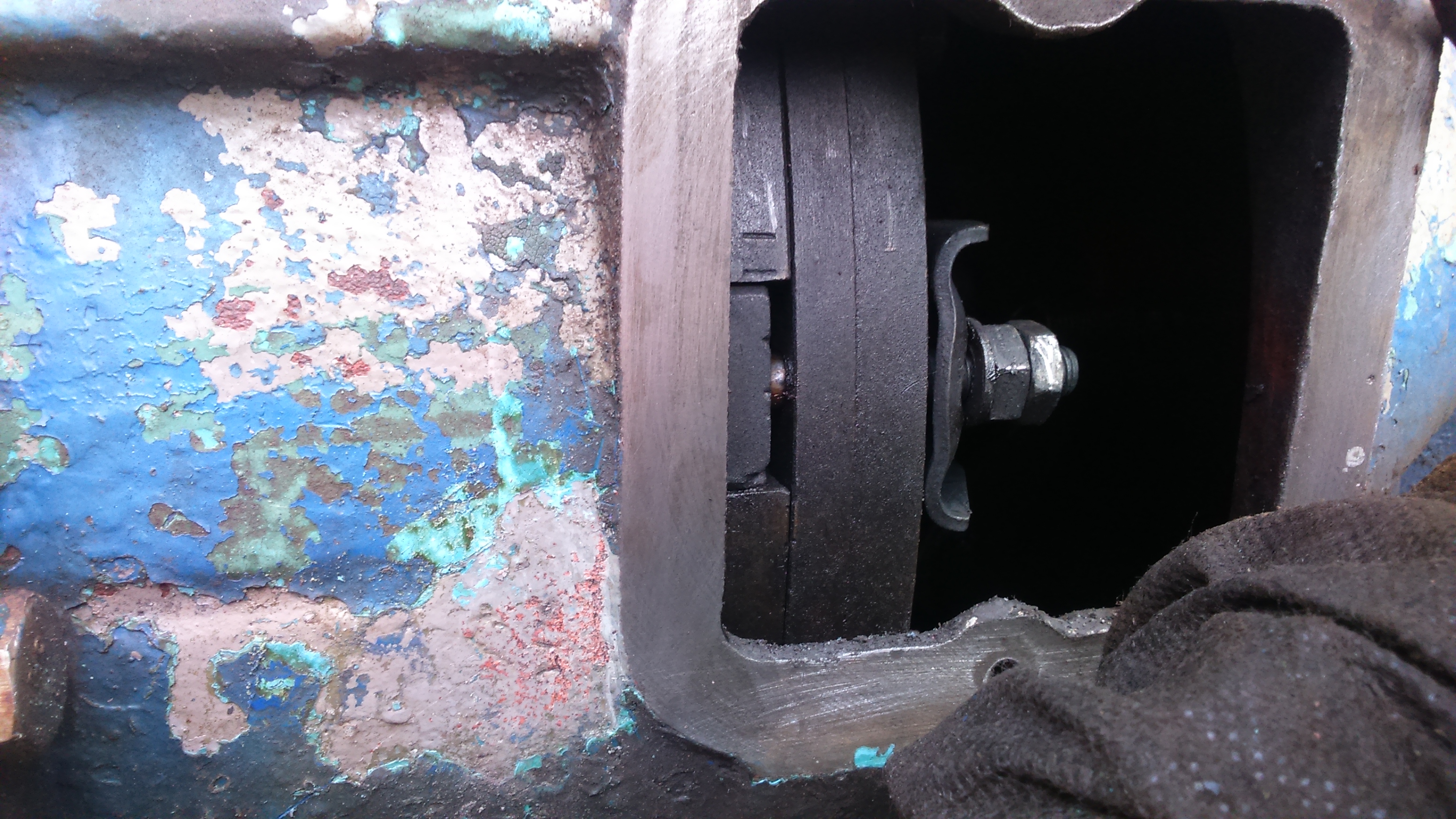

    Witam. Mam pompe wtryskowa po naprawie i chciałem ja ustawić , lecz niestety na korpusie skrzyni nie ma kreski ustalającej . Czy ktoś moze mi pomóc i napisać na jakiej dokładnie wysokości powinna sie znajdować ? Ursus c-355 1971r - Brak kreski ustalającej na korpusie skrzyni, jak ustawić wtrysk?

    Odkręć wtrysk na pierwszym cylindrze ,ustaw tłok na GMP ( dokładnie) ,na kole zamachowym masz znaki O I T między OT jest właśnie kreska GMP przenieś znak na korpus skrzyni . Powinna być prawie na samym dole okienka.

    Problem w tym że wał lekko się waha gdy tłok jest w GMP nie poruszając nim i bez przynajmniej czujnika zegarowego metodą na patyk znaleźć idealnie ten punkt będzie praktycznie niemożliwe.

    Z tego co pamiętam, jak nie było znaku to nacinało się go na wysokości środkowej śruby, która trzyma silnik ze skrzynią.
