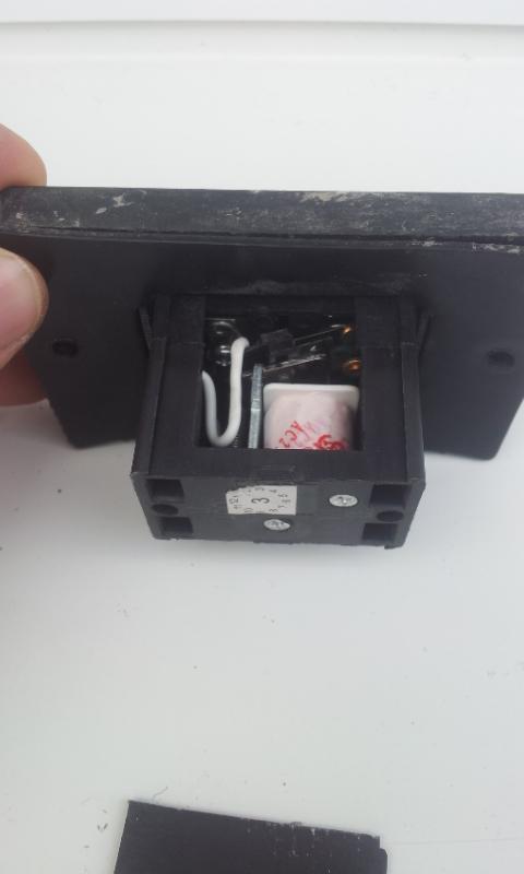

    Witam, Mam problem z małą betoniarką. Zaczeło się od tego że przy mieszaniu od czasu do czasu stawała wyłączając włącznik (pewnie od tego że któregoś razu za dużo do niej wrzuciłem). A teraz jak nie trzymam włącznika to od razu się wyłącza (a chciałem skończyć ogrodzenia). Proszę o jakieś podpowiedzi co może być przyczyną.

    Jaka to betoniarka, podaj model i/lub zdjęcie skrzynki z elektryką. Przyczyn może być wiele, zepsuty wyłącznik, bezpiecznik, zaśniedziałe styki... i wiele innych, a nawet usterka mechaniczna.

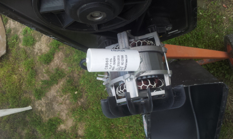

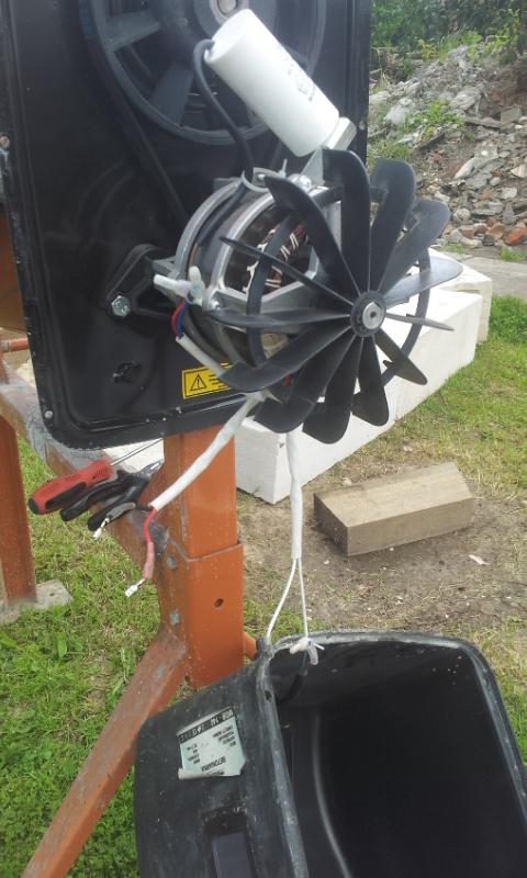

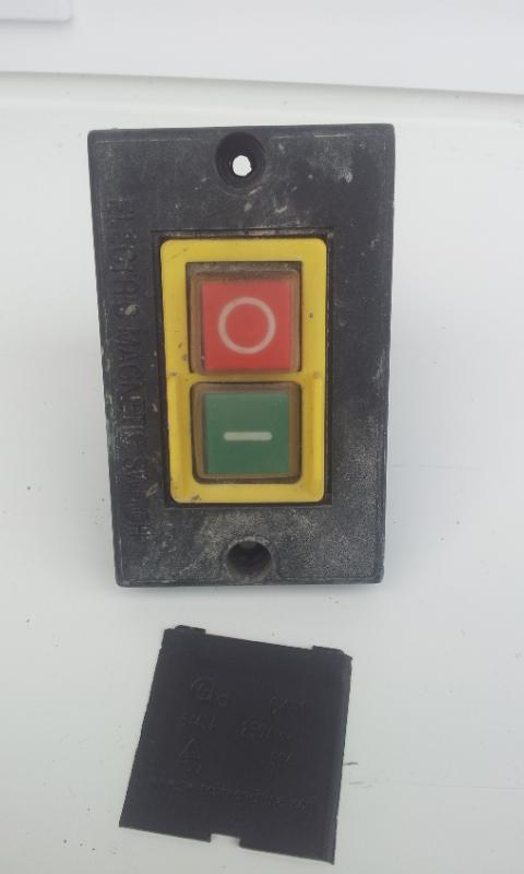

    Mała chińska betoniarka Magnum MGB-140 moc 850W na 230V, silnik, mała jakby cewka CBB60 i włącznik CK-1 na cztery przewody 2X wejście 2X wyjście.
    Ktoś mi powiedział że mógł się przegrzać jakiś "termit" i że można go usunąć.
    Betoniarka można powiedzieć że jest nowa nie widzę żadnych zaśniedziałych styków.
    Zdjęcia włącznik, silnik, cewka. Wtyczka bez uziemienia.

    CBB60 to nie cewka a kondensator rozruchowy ( bez niego silnik nie wystartuje)
    Wyłącznik, to wyłacznik z wbudowanym przekaźnikiem. Można go zastąpić podobnym włącznikiem z przekaźnikiem. Prawdopodobnie 2 przewody to zasilanie a 2 przewody to wyjście prądu do silnika. Ale potrzebuję dokładniejszych zdjęć skąd idą przweody abym mógł podpowiedzieć jak to zastąpić innym włącznikiem albo połączyć na krótko.
