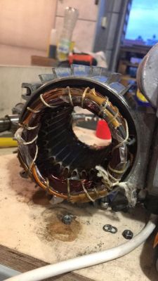

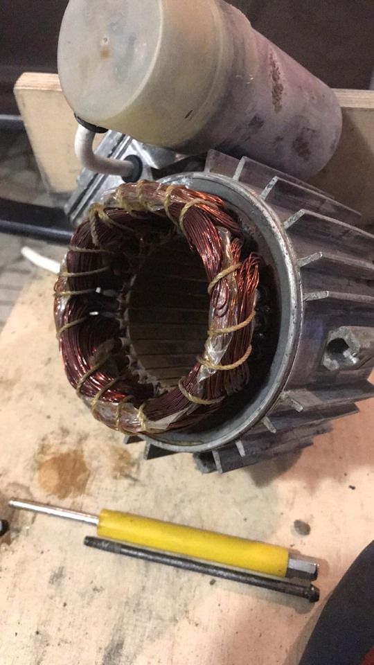

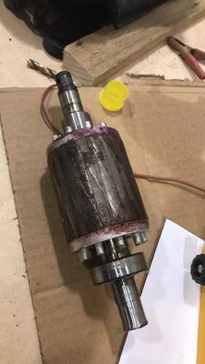

  • #10 18704817
    dodex
    Posty: 14
    Coś takiego:
    Silnik do betoniarki - rozłącza bezpiecznik po podłączeniu Silnik do betoniarki - rozłącza bezpiecznik po podłączeniu Silnik do betoniarki - rozłącza bezpiecznik po podłączeniu

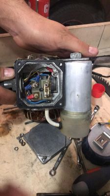

    Przepraszam, myślałem o znamionowej.
    Tu zaciskowa poskładana tak jak była oryginalnie:

    Krzysztof Reszka
    Posty: 10574
    Pomógł: 609
    Ocena: 1551
    Nie wygląda to źle, silnik widać był przezwajany. Jeszcze zajrzeć do kondensatora. Jak będzie w porządku to lekko podsuszyć silnik i spróbować puścić. Max 50 stopni parę godzin. Jak to nie pomoże to niestety przyrząd do pomiaru stanu izolacji i pomiar.
    PS. Ten kondensator jakiś zmęczony.

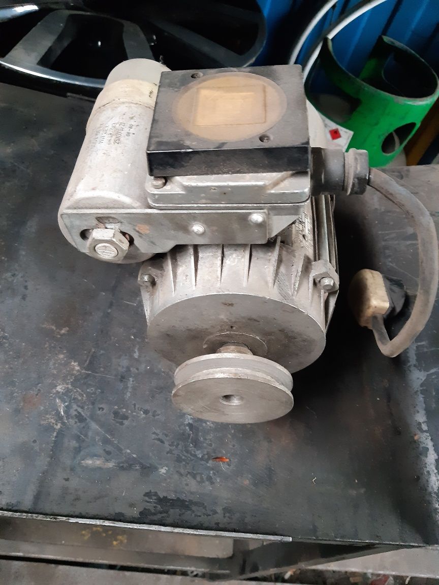

    Wykonaj test:
    Podłącz tak, przewód żółtozielony do obudowy, a fazę ( tylko fazę ) podłącz do któregokolwiek zacisku silnika.
    Silnik nie ruszy ale w ten sposób sprawdzisz stan izolacji.
    Zachowaj środki ostrożności.
    Popatrz na ten silnik:
    jest podobny, ktoś zamontował włącznik !
    Jego parametry:
    Moc 0,37kW
    1410obr/min
    kondensator - 12uF/450V
  • #23 18715683
    dodex
    Posty: 14
    Super! Identyczny. Nawet koło na pasek takie same.
