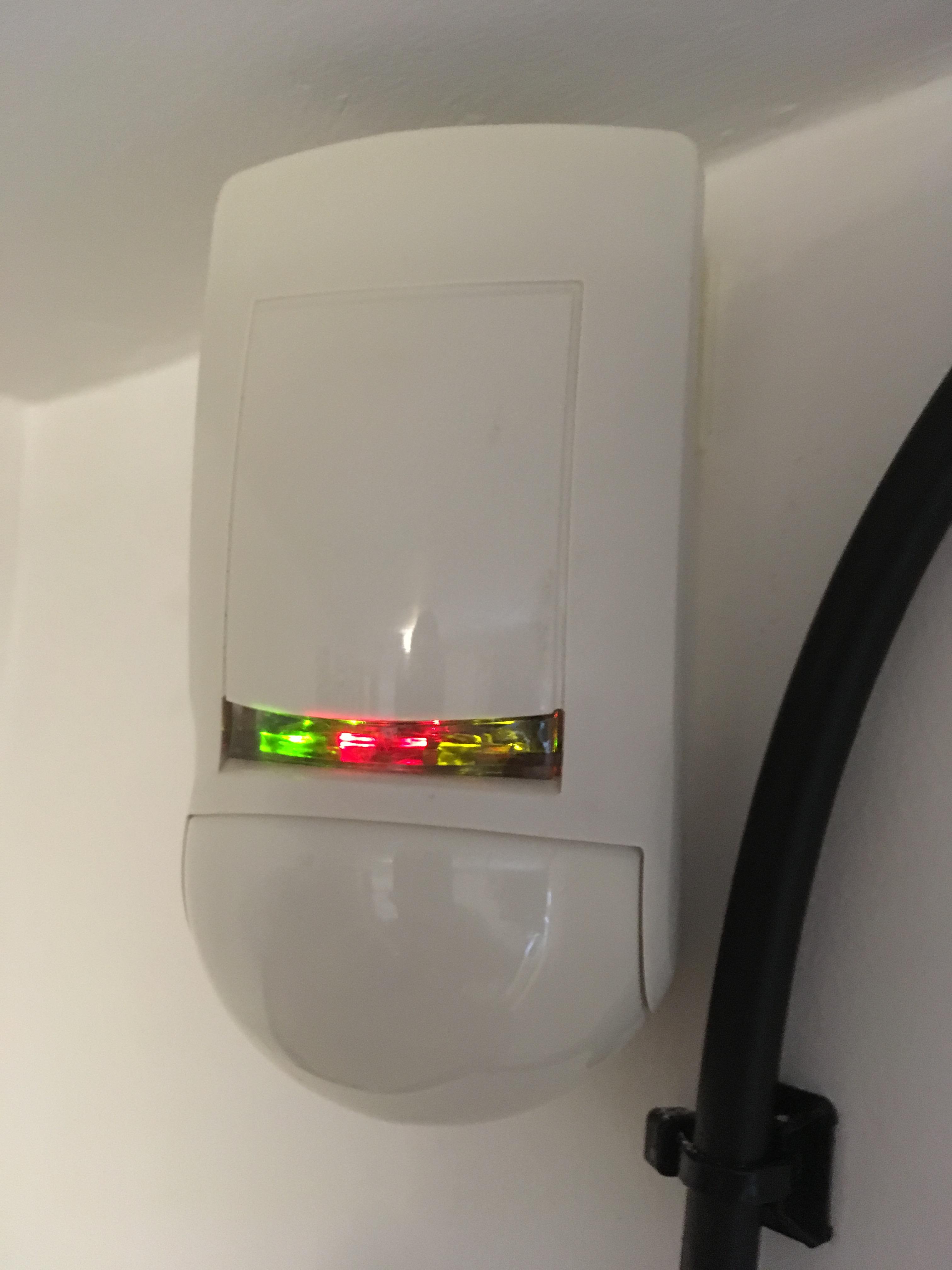

    Dzień dobry,
    mam taką (zdjęcia) czujkę i nie mogę znaleźć jaki to model.
    Z pewnością doświadczeni koledzy instalowali takie i podpowiedzą jaki to producent i model. Może ktoś życzliwy nawet podeśle instrukcję obsługi - nie wiem dlaczego są tam 3 diody i jak regulować czułość (są dwa potencjometry).

    Wydaje mi się ze jest to CROW SRPG-2.

    SRX 1100, dystrybutorem był VIDICON z Wrocławia, ewentualnie SRDT 15.
    Taki sam wygląd a różniące się częstotliwością mikrofali.

    Dziękuję, obie czujki są podobne na zewnątrz jednak w środku się różnią. Jest to ta czujka, o której napisał kolega setup.
    Jeszcze raz bardzo Wam dziękuję za zaangażowanie i pomoc.
    Gdyby ktoś potrzebował to znalazłem instrukcję obsługi, którą załączam.

    Jeden z bardziej doświadczonych kolegów zwrócił raportem uwagę, że nie koniecznie musi to być SRX 1100. Z SRDT miałem styczność ładnych parę lat temu, a SRX chyba nie miałem w rękach nigdy, ale według instrukcji czujnik SRX1100 posiada dodatkowo styk NO ( a więc w sumie 7 zacisków) podczas gdy prezentowany na zdjęciu, jak to ma miejsce w większości czujników, tylko 6 ( -, +12, tamper tamper, com , NC). Fakt ten wskazuje że może być to jednak SRDT 15.
    https://www.riasztobolt.info/pictures/d/en_tmanual_SRDT15.pdf
    pozdrawiam
    Istotnie,
    nie zwróciłem na to wcześniej uwagi. To pokazuje, że jest kilka podobnych czujek i łatwo się pomylić. Dziękuję za pomoc.
