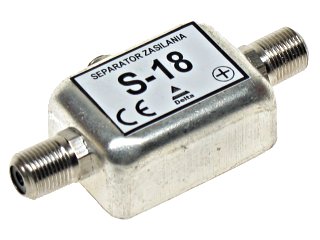

    Rozcinasz przewód anteny 10 cm od separatora, obie końcówki zarabiasz na wtyczkę f.
    Przewód od anteny dajesz do IN a krótki kawałek przewodu do oznaczonego gniazda OUT. Wtyczkę separatora włączasz do telewizora. Załączasz zworę przekazującą napięcie - będzie teraz zasilało i przedwzmacniacz i aktywny rozdzielacz.
    Ustawiasz poziom sygnału na rozdzielaczu.
    Zależnie od wersji zostało Ci 1 lub 3 wolne wyjścia.
    Skoryguj ustawienie wzmocnienia po podłączeniu wszystkich odbiorników.
    Aby zminimalizować straty używaj dobrego przewodu z zaciśniętymi w serwisie wtykami lub z 2 stron wtyk f a od strony TV taka przelotka. http://sklep.awhandel.pl/wtyk-antenowy-tv-dvb-t-meski.html

    Od drugiej strony może. Antena, płytka przedwzmacniacza, przewód do gniazdka in rozdzielacza, wyjście z zaznaczonego gniazdka OUT, separator, odbiornik.
    Nic nie zmieniasz w dotychczasowej instalacji poza przecięciem przewodu (między separatorem a przedwzmacniaczem w antenie) i wpięciem tam rozdzielacza.

    Może być gdziekolwiek na przewodzie do anteny.
    Jeśli Ci tak wygodnie i masz gniazdko 230V na strychu to może być rozdzielacz i separator na strychu.
    Może być separator i zasilacz przy dowolnym odbiorniku ale trzeba do niego wyprowadzić przewód z tego konkretnego wyjścia.
    Ustal czy jest ten przedwzmacniacz jeśli nie to zwora ma być rozpięta.
    Jeśli dopiero masz kupić separator to lepiej kupić metalowy.

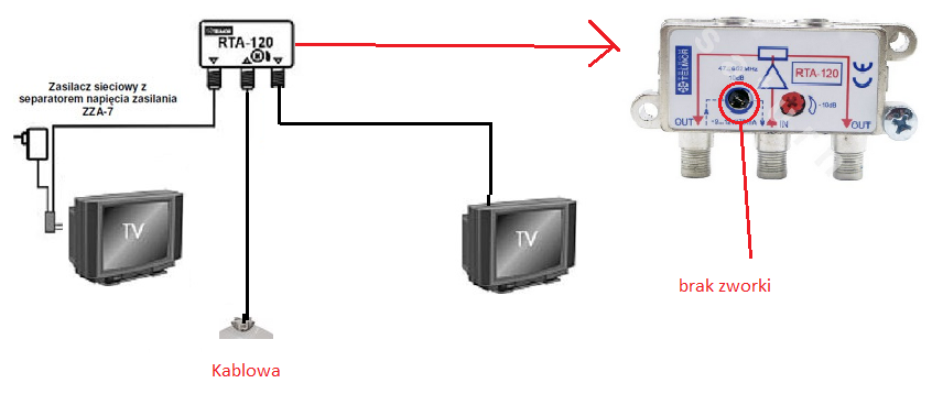

    Symetryzator to układ .. symetryzując sygnał. Prościej dopasowujący antenę 300 Ohm do kabla i wejścia głowicy 75 Ohm montowany w antenie zamiennie z płytką przedwzmacniacza. Nie wymaga zasilania. Przedwzmacniacze zawierają symetryzator dopiero po symetryzacji sygnał jest wzmacniany.
    Zwora w tym wypadku to przełącznik sterowany wkrętakiem w rozdzielaczu. Zwora to nazwa umowna czasem występuje w postaci szpilek wystających z płytki i elementu który można założyć na nie zamykając obwód w procesie konfiguracji.
    Antena jest podwójna (2 zakresowa) więc ma 2 puszki. W jednej puszcze jest symetryzator w drugiej symetryzator i zwrotnica. Zwrotnica miksuje sygnał który dalej może iść jednym przewodem.
    Trzeba będzie ustawić części składowe anteny do polaryzacji nadajnika - spisz to sobie zawczasu.
    W przypadku potrzeby użycia przedwzmacniaczy potrzebne będą 2 sztuki.
    Nie wiadomo czy wewnętrzna zwrotnica będzie użyteczna (i zmieści się w puszce) z przedwzmacniaczami. Może trzeba będzie kupić drugą hermetyczną lub pociągnąć 2 przewody na strych.

    Antenę montujesz tak jak nadaje nadajnik. Masz tam Gify pokazujące możliwe konfiguracje. Każda z 2 części może być ustawiona poziomo lub pionowo. Jak ma być przeczytasz w parametrach swojego nadajnika. Składasz jak jest i sprawdzasz czy pójdzie pasywnie.
    Pokrętła reguluje się przekręcając nic nie wyjmuj. W przypadku symetryzatorów zasilanie anteny ma być wyłączone. Poziom sygnału ustawiasz tak żeby był dobry (nie za silny i nie za słaby).
    Tu masz widok tej zwrotnicy jak trochę przewiniesz.
    karol2266 napisał:
    w rozgałęźniku mam wyjąć te pokrętło które reguluję krzyżackiego
    Podłączenie anteny naziemnej DVB-T ze wzmacniaczem Telmor RTA-140 - jak?
    Zwora to ten czarny element i można go wyjąc lub odpowiednio włożyć w celu przepuszczenia napięcia. Raczej nie da się jej przekręcić. Czerwone pokrętło służy do regulacji wzmocnienia.

    Czyli w antenie nic nie ruszam, montuję tak jak na rysunku. W rozdzielaczu wyjmuję zgodę i montuję w następującej kolejności:
    Antena-->rozdzielacz -->separator
    Czyli w antenie nic nie ruszam, montuję tak jak w instrukcji. W rozdzielaczu wyjmuję zworę i montuję w następującej kolejności:
