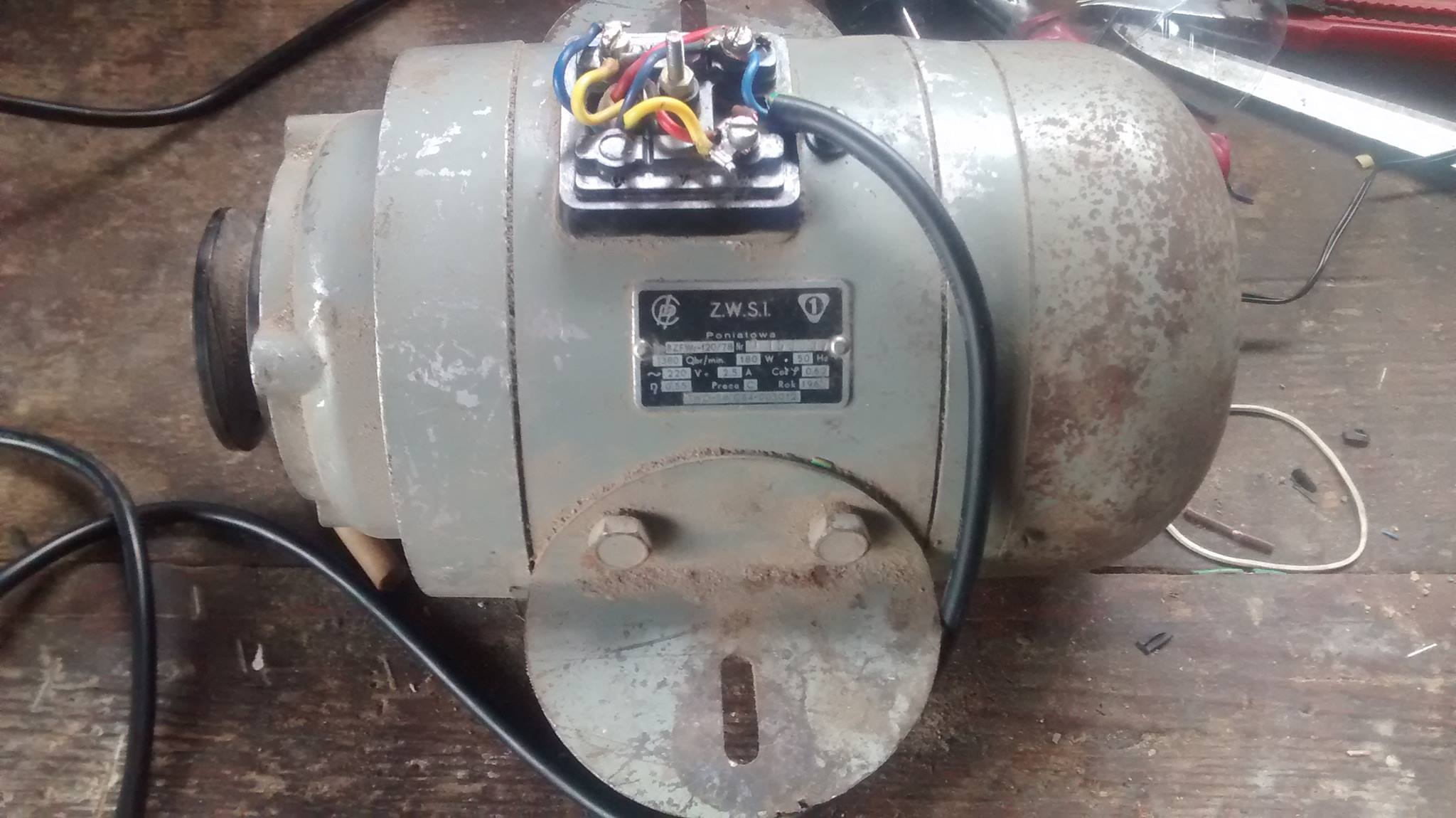

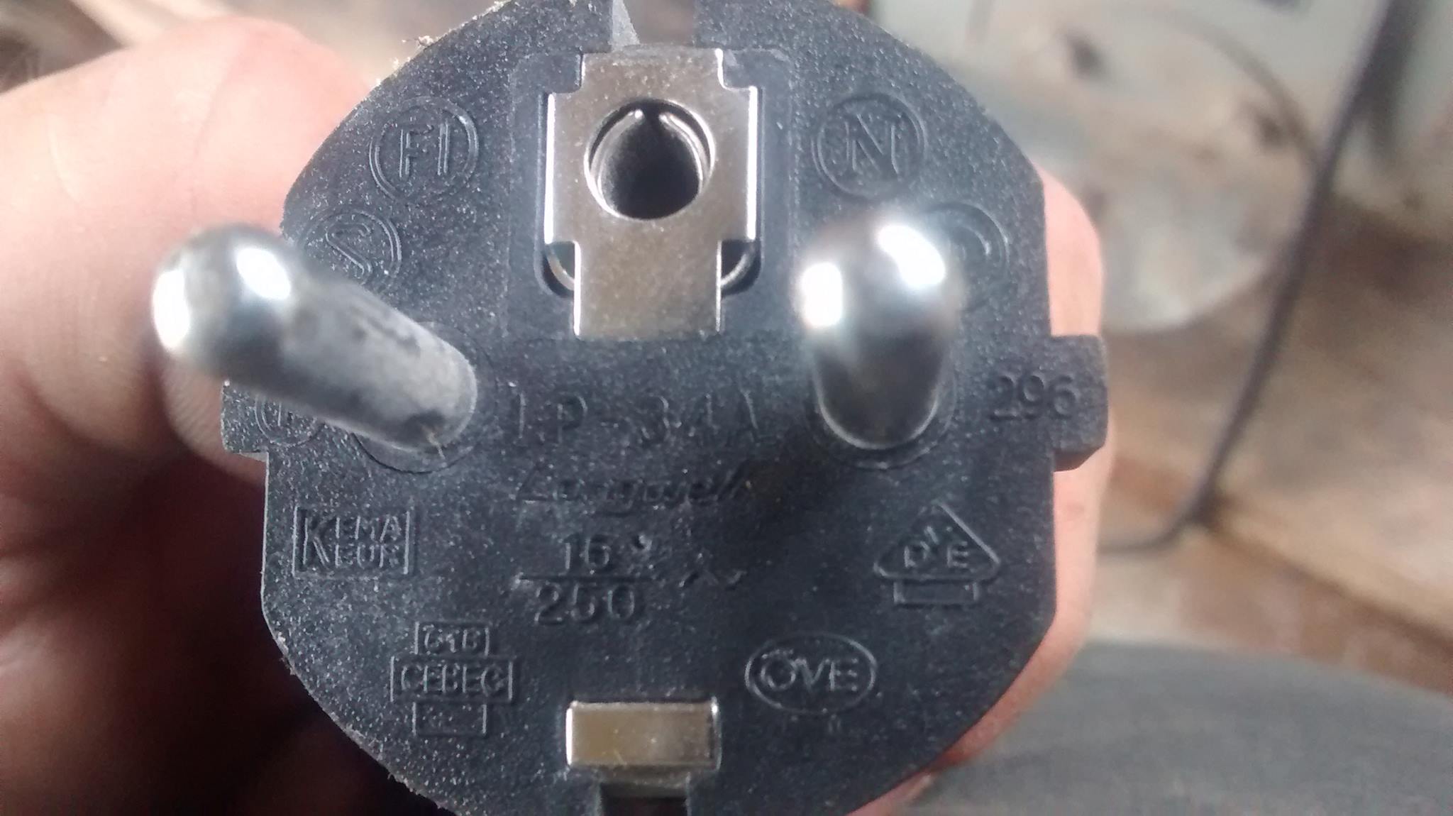

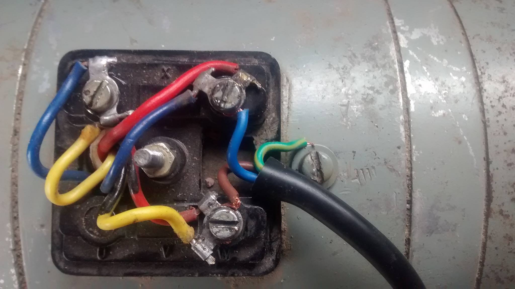

    Witam. Znalazłem stary silnik, który prawdopodobnie pochodzi od pralki i chciałbym go przerobić tak aby wypychał powietrze. Nie jestem pewien jak podłączyć do niego zasilanie aby go nie popsuć.
    Zdjęcie silnika, sposób podłączenie przeze mnie i tabliczka znamionowa w załączniku. Głównie chodzi mi o to czy dobrze podłączyłem uziemienie bo w tamtym miejscu szedł jakiś kabel z rezystorami albo z czymś. (wybaczcie ale jestem kompletnie zielony w tych sprawach).
    Przewód którym podłączałem oraz ten kabelek także w załączniku. Z góry serdecznie dziękuję za pomoc :)

    Witaj,na pewno pochodzi ze starej pralki. Od którego zacisku odłączyłeś te rezystory?

    Od tej śruby gdzie dałem uziemienie (żółto-zielony kabelek).

    To kolego to ja na pewno wiem. Czy drugi koniec kabelków z opornikami był podłączony do zacisków w polu z tymi wszystkimi kabelkami?

    Nie był nigdzie podłączony, kiedy otwierałem puszkę.

    No to podłącz. Tak na wszelki wypadek silnik połóż na jakimś izolatorze -może być np. suchy karton. Nie dotyka się nikt do niego w momencie rozruchu i pracy! Jeśli masz instalację zabezpieczoną różnicowo-prądowo, przy przebiciu na obudowę silnika powinna zadziałać. Te silniki miały odśrodkowy automat rozruchowy, czasami zanim wejda w pracę wydają dziwne dzwięki.

    No i pracuje, praca cokolwiek trochę za głośna -jakby coś o coś obcierało. Być może jest to wentylator[z tyłu silnika, od strony osłony perforowanej], ale mogą to też być łożyska na wałku. Zasadniczo- należało by go rozebrać w celu weryfikacji tych odgłosów. Tak na 75 % postawił bym na automat rozruchowy.
    Jaki wentylator chcesz tym zasilić, podaj średnicę i ewentualną wydajność .
    Przewód ochronny zawsze powinien być podłączony do obudowy.
    Temat wielokrotnie omawiany.
