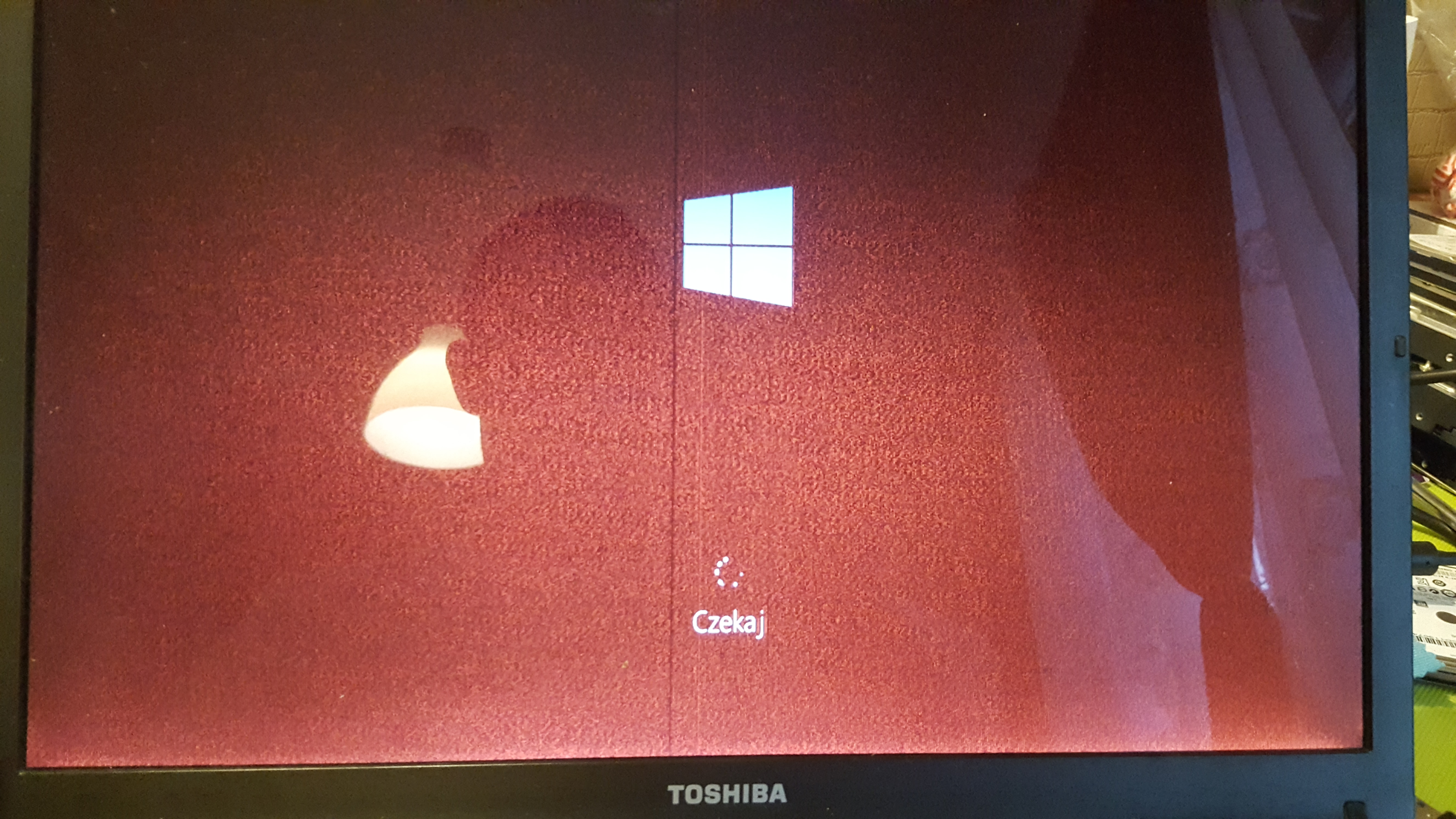

    Mam problem z Toshiba Satellite P200 - wczoraj została dokładnie wyczyszczona w środku i powstał problem z matrycą (jak w załączonym zdjęciu).
    Wszystko jest w czerwone kropki (plus na środku pojawiły się 2 pionowe paski.
    Co mogło się stać z laptopem ?

    Popraw taśmę do matrycy.

    Niestety poprawienie taśmy nie pomaga :/
    Zamówiłem nową, zobaczymy co będzie
    Co czyściłeś i jak?
    Aku odłączyłeś na ten czas?
    Jaka matryca?
    Przy starcie > w Bios masz ten sam objaw?
    Podaj pełną nazwę modelu P200- ??? , np.
    Toshiba satellite P200-1BA,
    * ten laptop bywał na platformie LA-3441P rev. ?
    Toshiba Satellite p200
    * ten model to platforma LA-3711p
    * były modele na LA-3831p (pod AMD, ATI RS690M )
    To tak wygląda jakby brakowało jednego kanału
    - spróbuj wyjąć / włązyć wtyk tasiemki lvds "na gorąco "(wł. laptop)
    * od strony złącza / potem od str. matrycy
    Na zewnętrznym monitorze (VGA) jest ok.
    Kropki są nieruchome , czy przemieszczaja się kiedy .. uzywasz myszki?
    Na czarnym ekranie je widać
    - uzyj programiku Nokia Test
    TOSHIBA Satellite P200 - Czerwone kropki i pionowe paski na matrycy po czyszczeniu
    Witaj obraz wyświetlany na matrycy może wskazywać na uszkodzenie Układu GPU czyli karty graficznej lecz jesli chcesz wyeliminować kartę musisz podmienić matrycę bo podłączając laptopa do zew monitora obraz możesz mieć dobry :)

    Up. Jeśli na monitorze zewnętrznym jest to samo - uszkodzony układ grafiki.

    Dzięki wielkie za informacje.
    A więc tak :
    - na zewnętrznym monitorze obraz jest lux pierwsza klasa,
    - podczas ruszania taśmą zmieniają się odcienie tego czerwonego, czasami pokazuje się inny kolor,
    Dzisiaj dojedzie nowa taśma, sprawdzę co i jak i dam znać.
    To nadal nie wyklucza uszkodzenia układu graficznego. Podmień taśmę i zobaczymy jak sytuacja będzie wyglądać.

    Piny w gnieździe taśmy matrycy nie są uszkodzone?

    Podaj w końcu > te opisy z płyty głownej.
