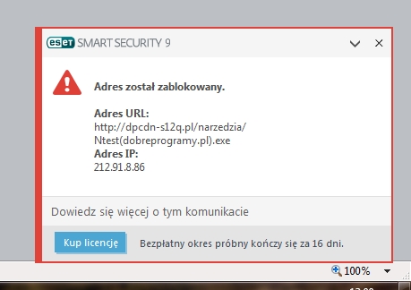

    Tak a'propos stronę dobreprogramy radzę omijać, bo to wirus na wirusie poganiany przez konie trojańskie :)

    Już mam nokia monitor test i eizo monitor test. Przecież pisałem o tym w pierwszym poście. Co do dobrychprogramów to ciekawa sprawa bo mi avast nie wykrywa niczego :). Ale i tak zwykle pobieram ze strony autora, po prostu najbezpieczniej. Czy w tym SM będzie o windas? Właśnie pobieram ten plik co wysłałeś.

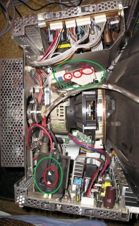

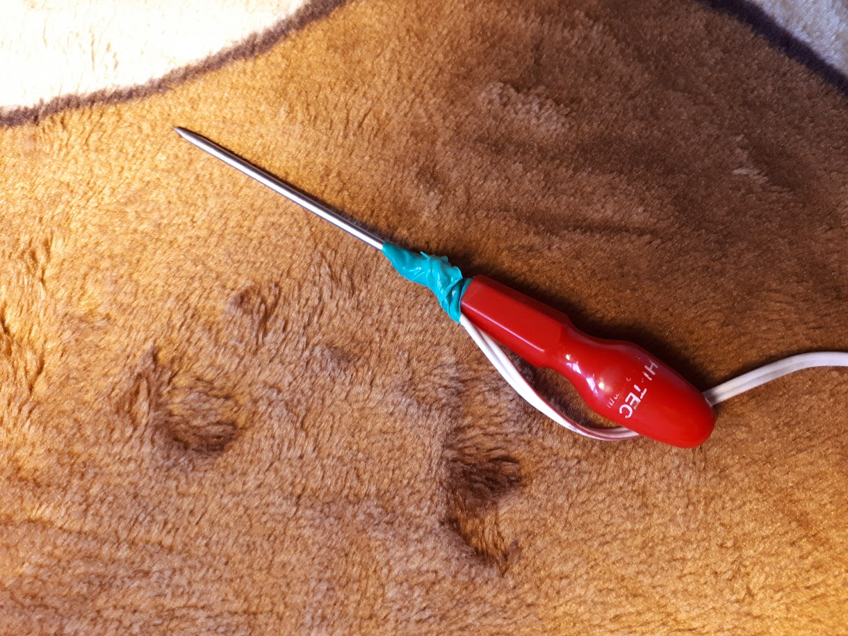

    Mam konkrety problem. Jak rozładować napięcie na kineskopie? W instrukcji jest napisane, żeby wziąć za kabel z anodą i wyjąć z kineskopu a dopiero potem rozładować. Nie wiem czy to jest rozważne. Jakieś rady jak takie coś rozładować. Trochę boje się to zrobić bez rozładowania. Kopnie i jestem martwy tak?

    Zrobiłem tak! Rozładowany i anoda wyjęta.

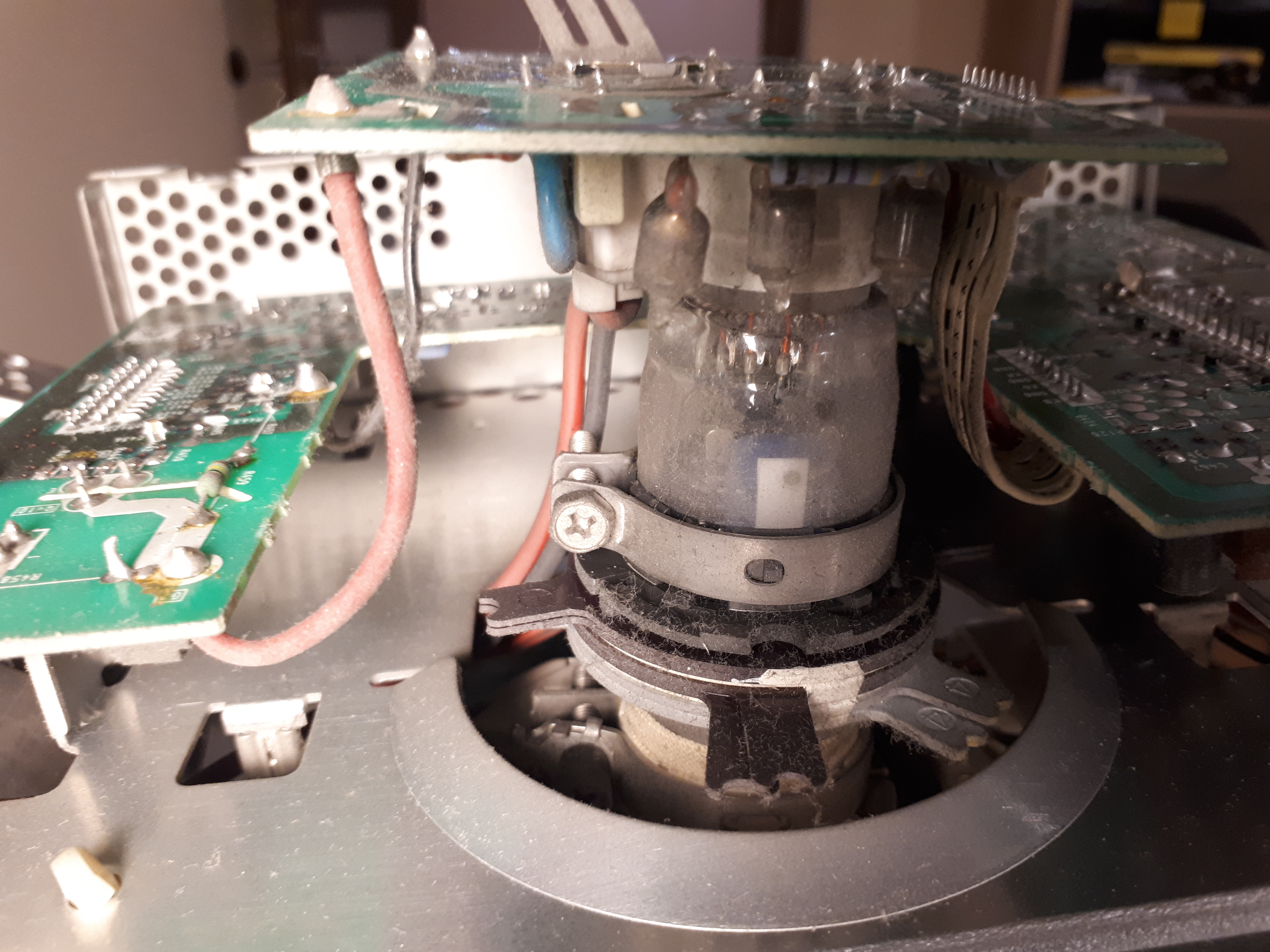

    Dell P1110 - Regulacja zbieżności i czerni na rogach ekranu Dell P1110 - Regulacja zbieżności i czerni na rogach ekranu

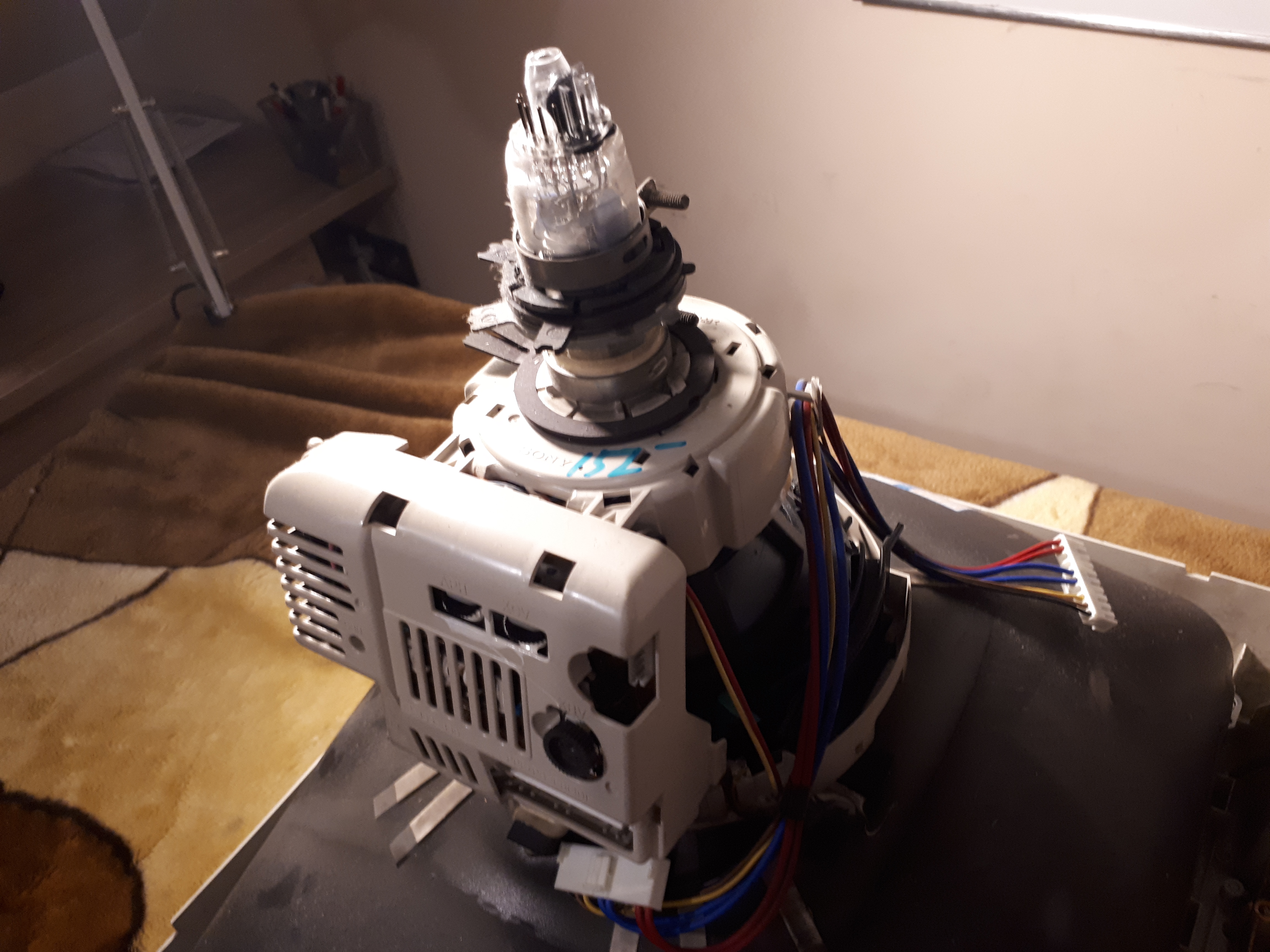

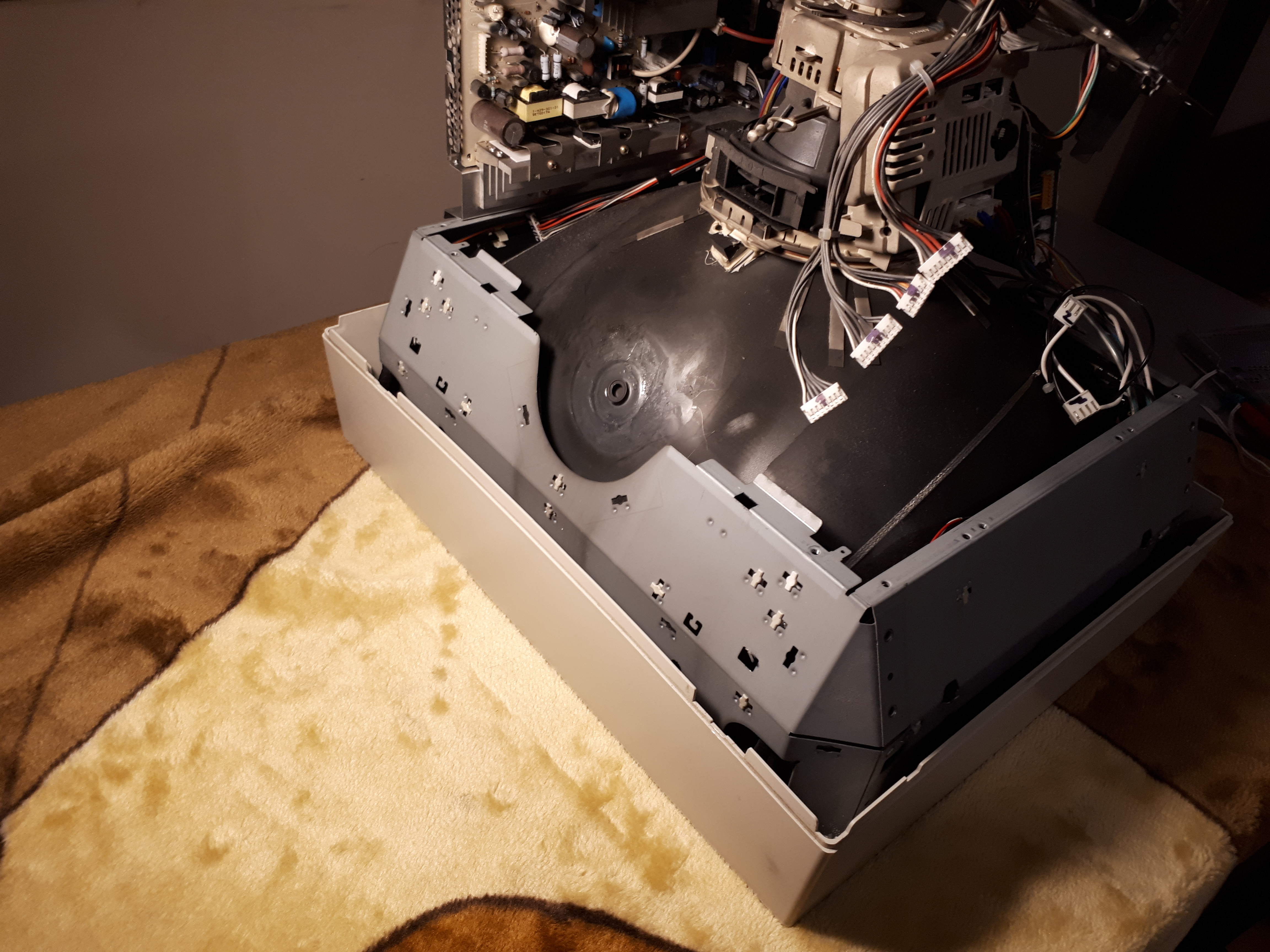

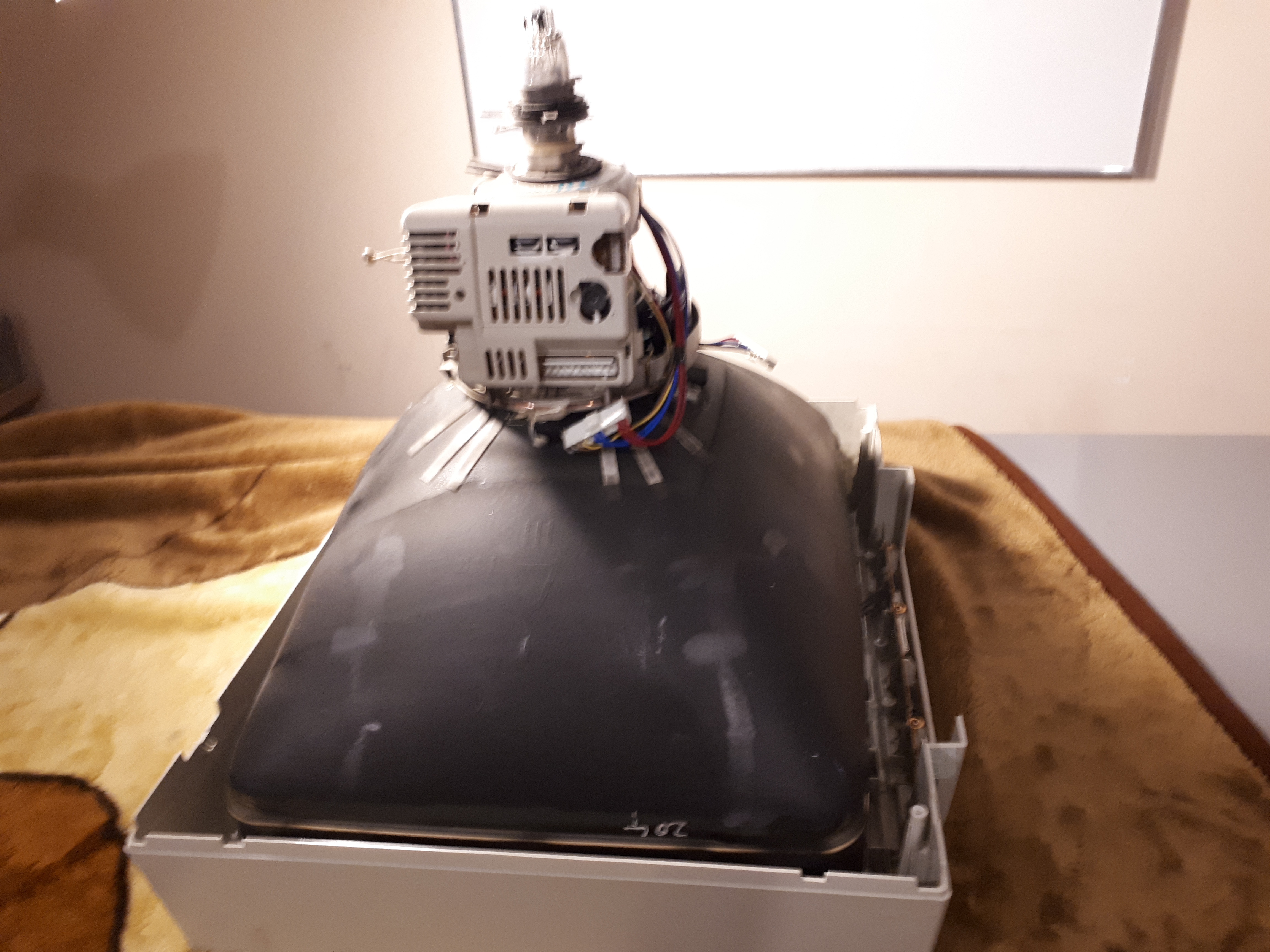

    Teraz mam kolejny kłopot. Pokrywę (przód monitora, ten plastik) nie da się łatwo zdjąć. Kineskop sporo waży a jak go podniosę to wszystkie płytki razem z kineskopem się podnoszą. Niestety nie udało się odczepić płytki z trafopowielaczem, ponieważ od trafa wychodzą dwa przewody (czerwony i czarny), idą do szyjki kineskopu ale nie rozłączają się nigdzie. Na płytce z trafo powielaczem nie znalazłem żadnych spuchniętych kondensatorów. Warto je wymieniać jak nie są spuchnięte? Ten monitor ma taki "efekt", że po godzinie obraz się staje większy o milimetr dwa z każdej strony.
    Czy mogę "odpiąć" szyjkę kineskopu od tej płytki na samym jego końcu? Można tak?
    Z tego co znalazłem tutaj to jest możliwe.
    https://www.youtube.com/watch?v=RHNXYfYxY00
    Dobra udało się! Lekko próbowałem i po chwili wyszło. Tak to teraz wygląda.

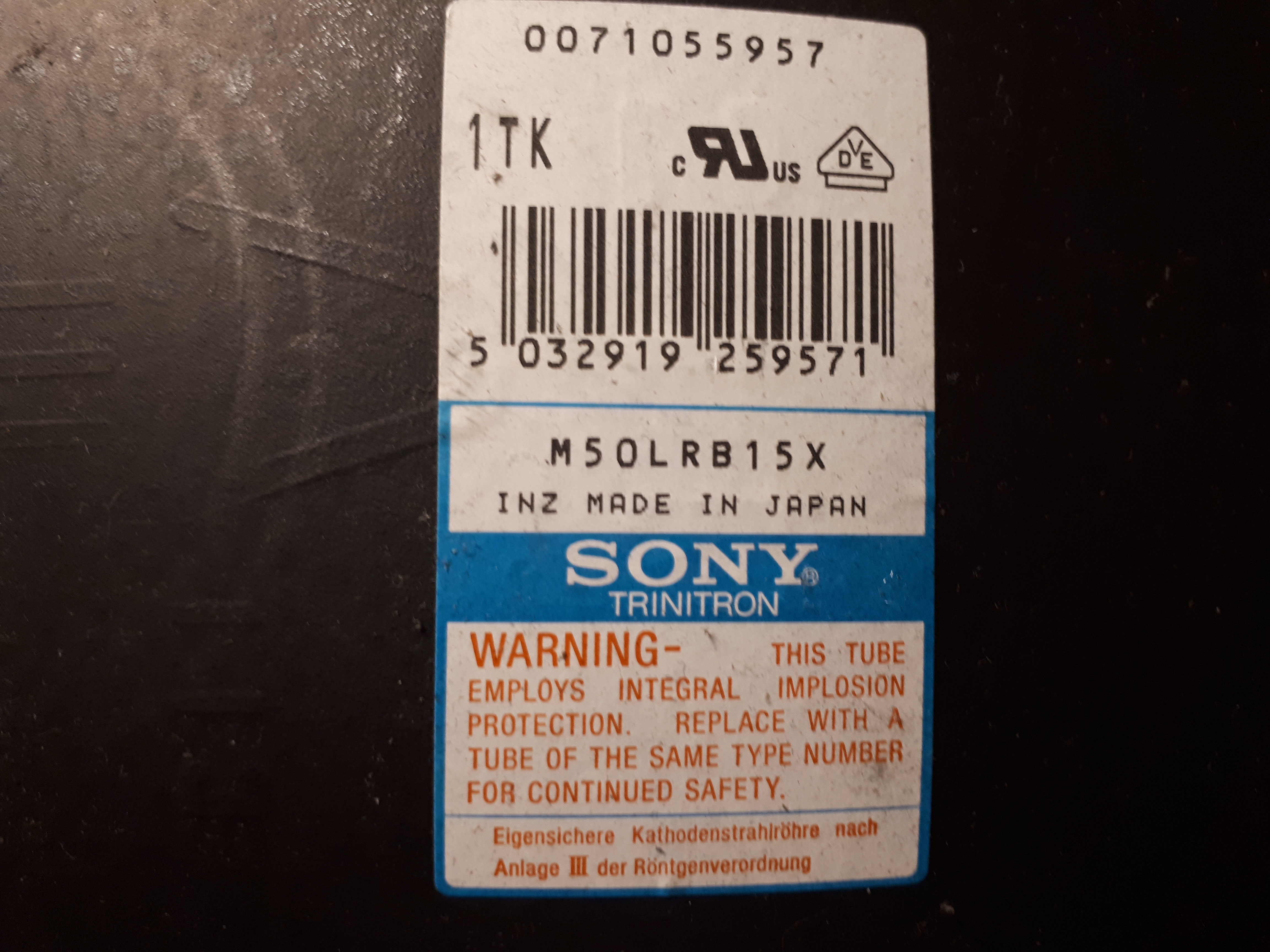

    Jaki to jest model kineskopu ktoś wie? Wydaje mi się, że m50lrb15x
    Nawet da się kupić refubrished http://www.medicalequipmentfinders.com/oem-pa...NzIwNDY1-cId_MTE2ODY0-mId_MzYzNjE0MA..-en.jsa
    albo nowy kineskop: http://www.medicalequipmentfinders.com/oem-pa...NzIwNDY0-cId_MTE2ODY0-mId_MzYzNjE0MA..-en.jsa
    nowiutki gdm-w900 http://www.medicalequipmentfinders.com/oem-pa...NzIwMzcx-cId_MTE2ODY0-mId_MzYzNjE0MA..-en.jsa

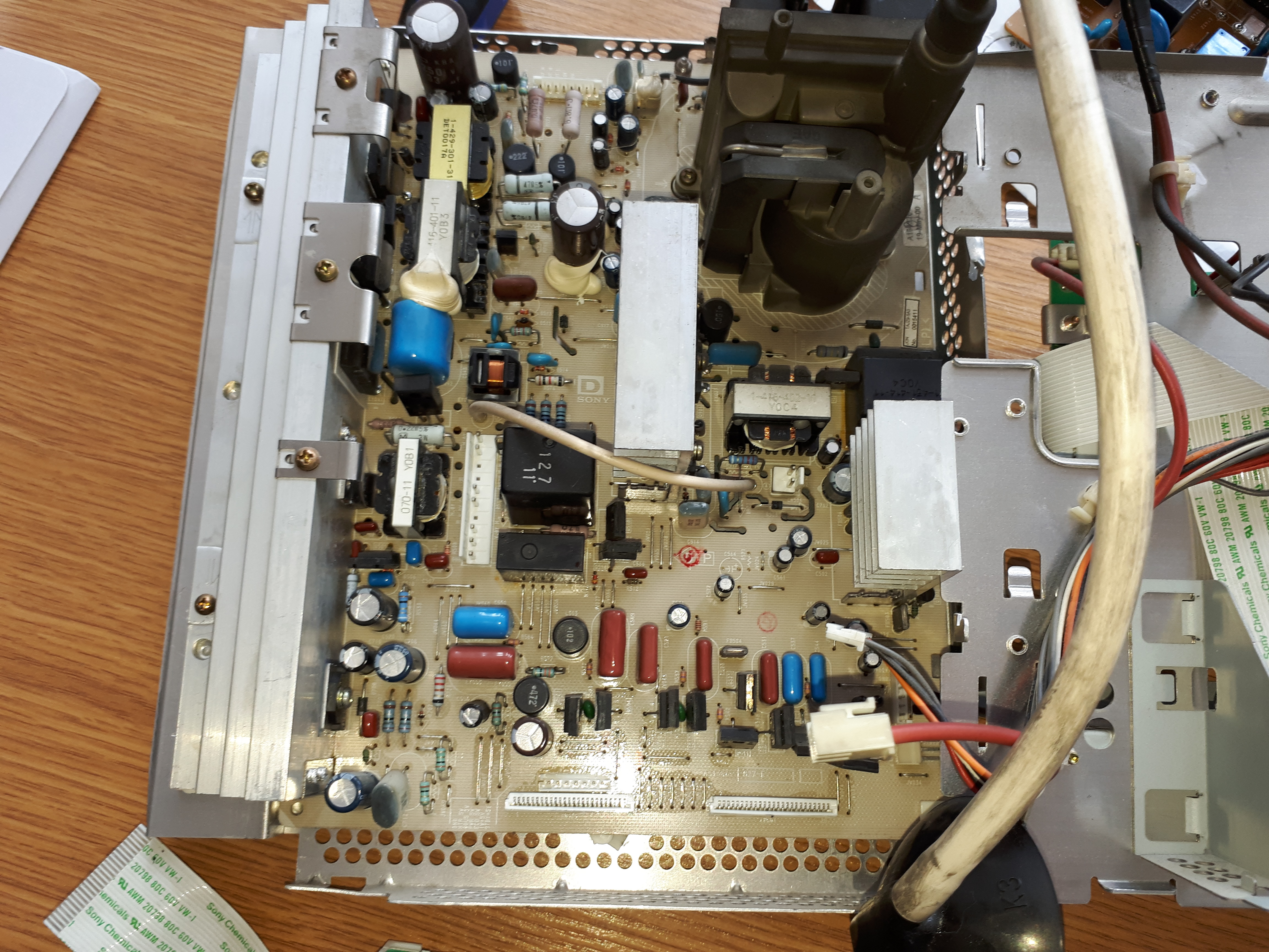

    Nie widać problemów z kondensatorami. Warto wymieniać?
    https://www.piekarz.pl/pl/?item=33786 - żywotność 2000h
    Taki monitor może ma lub będzie miał kilka tysięcy godzin, wygląda więc na to, że warto wymienić? Nie wiem też czy wszystkie, jest ich tam łącznie kilkadziesiąt.

    Ostatecznie nie wymieniałem kondensatorów. Przeczyściłem i złożyłem wszystko razem. Teraz próbuje połączyć ttl z monitorem. Problem jest bo nie wiem gdzie jest: TXD, RXD, GND, VCC?
