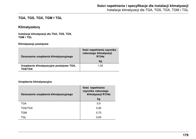

    Moj nr vin WMAN14ZZ87Y190561 przydał by się jakiś schemat. Czynnika było 850 gram. Tyle samo co w tga jest podane na tablicy. Osuszacza nie ma zaraz pod filtrem. Bymajmniej nie mogę znaleźć. Zrobie fotkę.

    To w takim razie osuszacz jest zintegrowany ze skraplaczem. 850g czynnika to za dużo jak na ten układ. Należy skorygować napełnienie.

    Witam nabiałem według tabeli 650g. Ale nie chlodzi jak powinna na zegarach wyjściowe jest dobrze bo do 14 bar a na powrocie 0.5 bara. Czy może być ten osuszacza i może ktoś się orientuje gdzie go można dostać.
