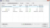

    Partycja widoczna w systemie jest pusta
    Dysk WDC 1,5 TB zabity po przywróceniu Windows z kopii zapasowej
    niewidoczna również

    Zrobione. Windows po restarcie widzi dane OK.

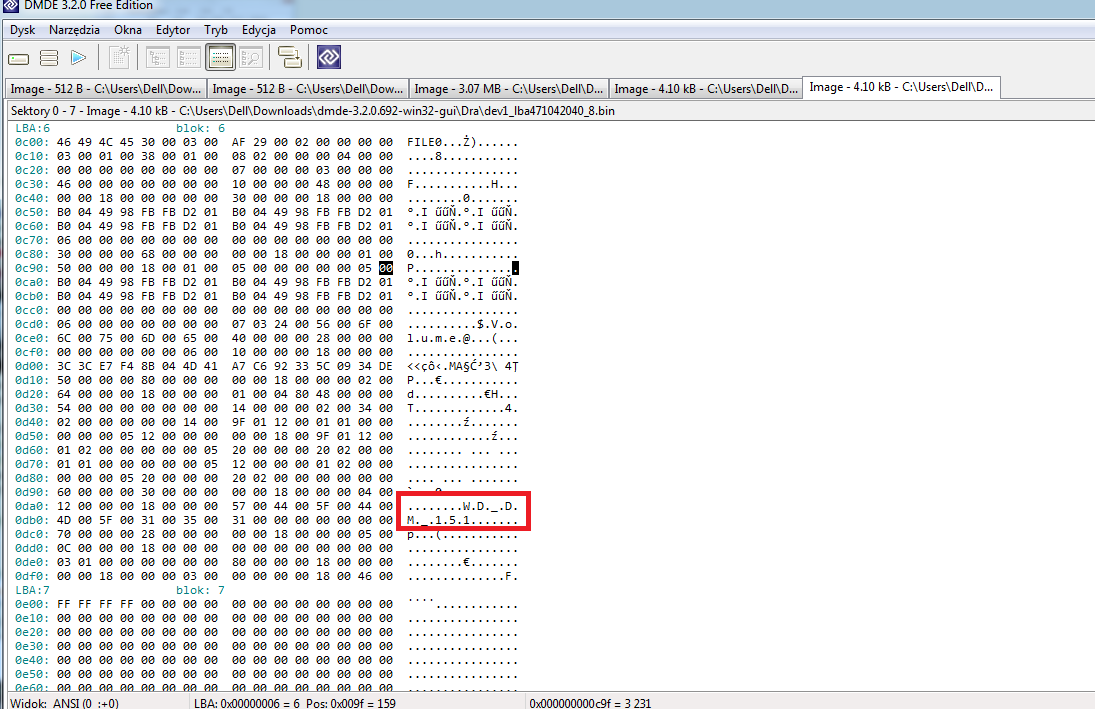

    Jak masz na tym 1,02TB wystarczająco dużo miejsca to wykonaj kopię do pliku od sektora 0 do 942 082 047. Potem wystarczy, że wgrasz począwszy od 6 293 504 kopię $MFT mirr aż do sektora 6 293 511. Wtedy inaczej DMDE będzie widział strukturę danych i po wejściu na nią powinna być struktura danych - od razu lub po wszystkie znalezione+rekonstrukcja. W sumie jak nie zamierzasz używać chkdsk to z zamianą $MFT klas. 0 możesz spróbować, tylko nie można się pomylić. Jeśli partycja jest niewstawiona, to system i tak nie będzie nic z nią chciał robić. Ponadto kopię pierwszych 3MB $MFT mamy. Miała chyba nazwę WD_DM_151 ta partycja z tego co widzę w kopi $MFT klas. 0.
