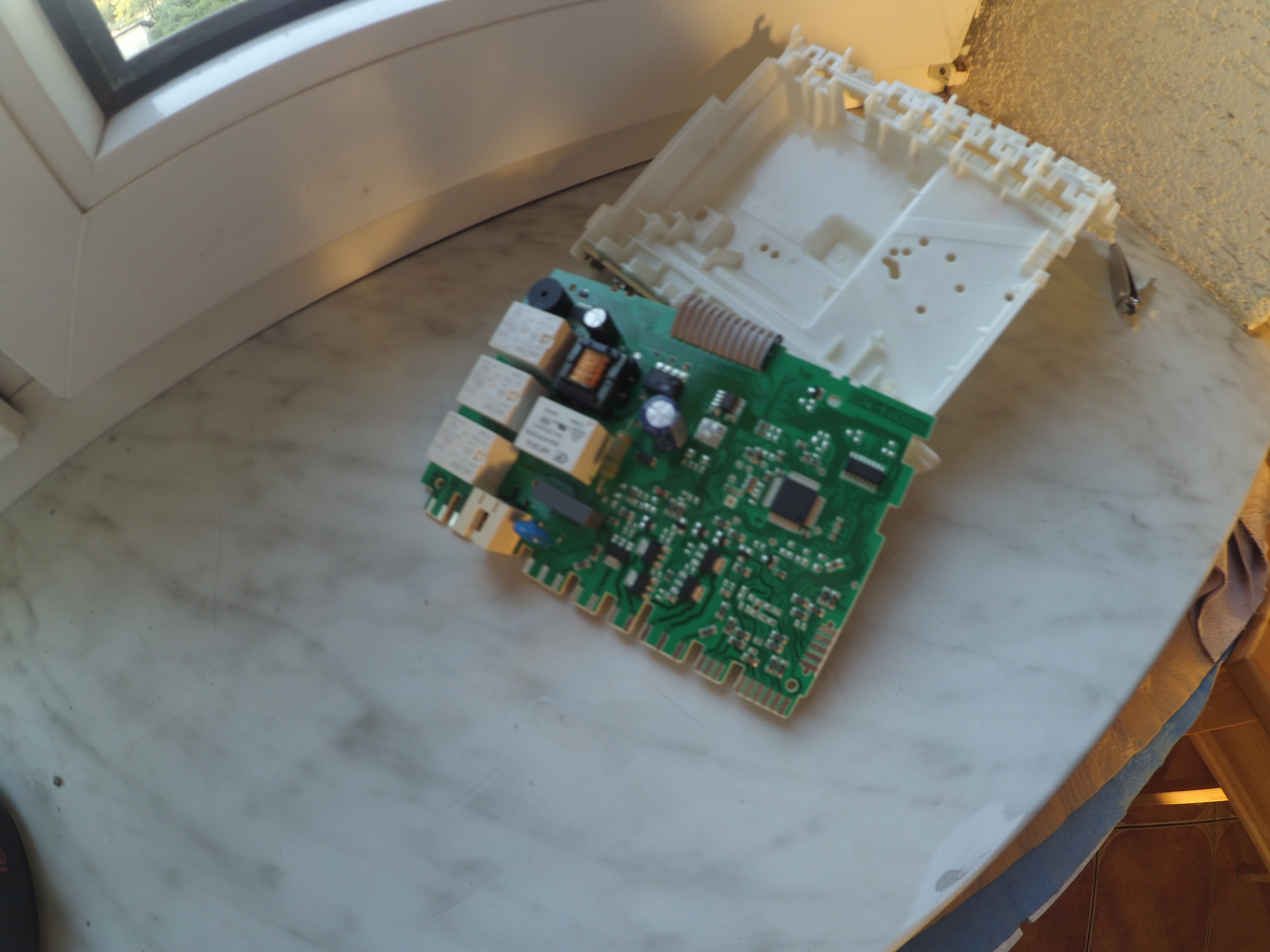

  • #7 16643832
    xxdrago
    Posty: 213
    Pomógł: 2
    Ocena: 15
    Płytka wygląda tak:
    Bosch SRV53M13EU - panel zmywarki nie działa, brak reakcji LED-ów Bosch SRV53M13EU - panel zmywarki nie działa, brak reakcji LED-ów Bosch SRV53M13EU - panel zmywarki nie działa, brak reakcji LED-ów Bosch SRV53M13EU - panel zmywarki nie działa, brak reakcji LED-ów
    Nie wygląda nic, na spalone. Co warto pomierzyć na początek na takiej płytce? Drugie pytanie, którym przewodem doprowadzony jest N do płytki sterownika?
    Bosch SRV53M13EU - panel zmywarki nie działa, brak reakcji LED-ówBosch SRV53M13EU - panel zmywarki nie działa, brak reakcji LED-ów Bosch SRV53M13EU - panel zmywarki nie działa, brak reakcji LED-ów
  • #8 16643980
    TONI_2003
    Moderator
    Posty: 15339
    Pomógł: 2195
    Ocena: 3829
    TONI_2003 napisał:
    Zatem (pokaż dobre fotki) oraz czy masz czym wykonać naprawę plus (wiedzę na temat pomiarów)
    Zadałem pytanie i prośbę, a najlepiej to widzę to co Masz za oknem, a zatem o czym możemy pisać (np. przetwornica i na niej napięcia)?

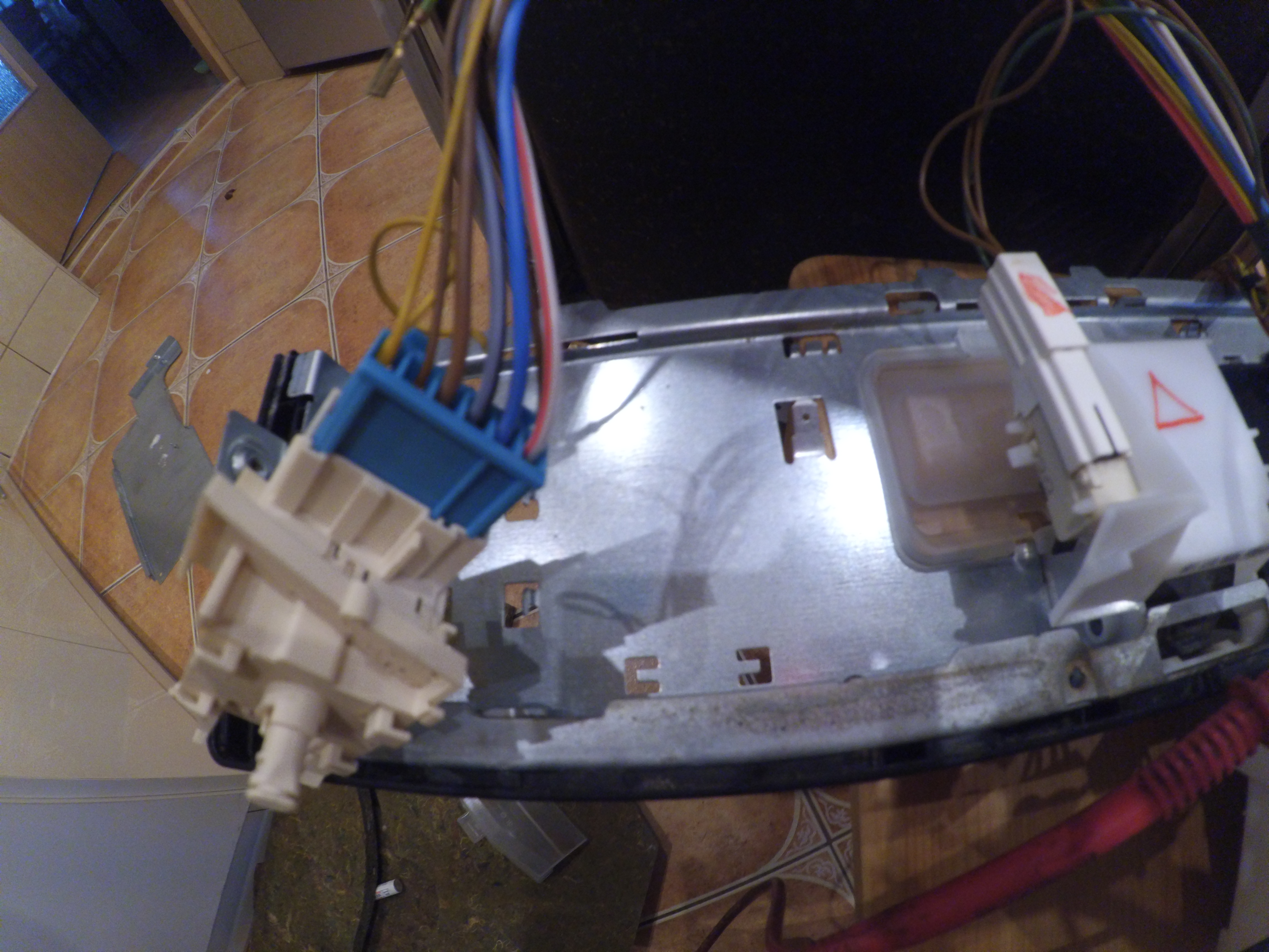

  • #9 19016661
    Socializer
    Posty: 1
    Ocena: 2
    Hej,
    Mam ten sam problem. Zmywarka wczoraj normalnie działała, zakończyła cykl, dzisiaj nie odpowiada. Po włączeniu nie zaświeca się żadna dioda, więc rozebrałem, sprawdziłem miernikiem włącznik, prąd dochodzi i wychodzi. Dalej nie grzebałem.
    Czy może mnie ktoś poinstruować gdzie dalej szukać usterki?
