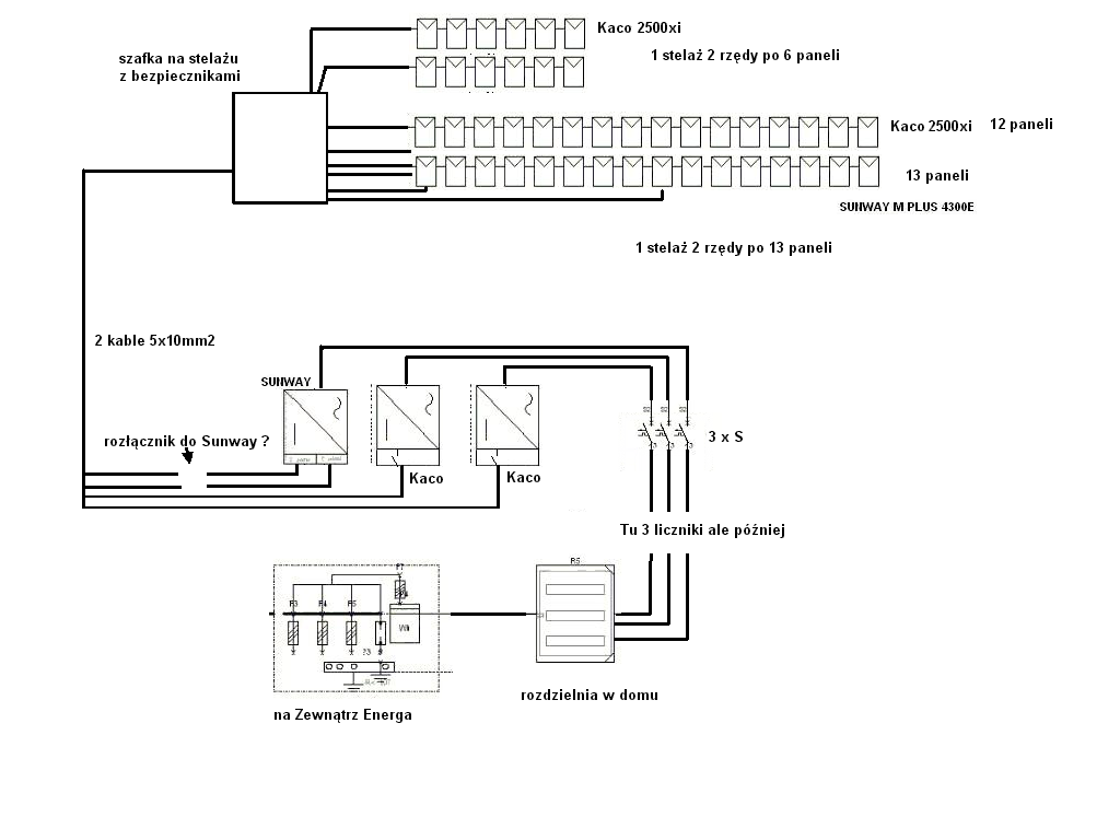

    Chcę podłączyć 9KW. Z uwagi na to że jest dużo rozbieżności dot. co powinno być zamontowane z tym co może być.
    Chciałbym zasięgnąć informacji od doświadczonych już użytkowników i instalatorów co muszę założyć aby odebrać tę instalację oraz podpowiedzieć jakich parametrów powinny być te urządzenia.
    Moja instalacja będzie posiadać 3 falowniki jednofazowe : 2 x KACO 2500xi i 1x SUNWAY M PLUS 4300E
    Panele 37szt znshine 96-ZX245 Mono.
    Do KACO 2500x podłączone będzie po 12szt paneli
    do SUNWAY M PLUS 4300E będą 2 stringi po 6 i 7 szt
    Łącznie będzie wymagane 8 żył przewodu. Panele będą na gruncie i odległość paneli od falowników 50m. Kabel pomiędzy panelami a falownikiem daję 10mm2. W domu falowniki od linii zasilającej to max 3-3,5m. Zasilanie domu jest kablem 16mm2.
    Pytanie - jak powinna wyglądać instalacja po stronie DC (jakie urządzenia).
    Mam swój plan i koncepcje ale żeby nie mieszać zamieszczę schemat poglądowy.
    Póki co chciałbym zmontować to w minimalnym wymaganym zestawie.
    Falowniki Kaco mają zintegrowane włączniki DC. Falownik Sunway nie posiada włącznika i jest transformatorowy.
    Prosiłbym o napisanie co powinno być i oznaczone jako minimum oraz co przydałoby się jako zalecane.
    Z góry dziękuję z uwagi i sugestieInstalacja PV - co powinno być, jakie wymagania do dobioru(urządzenia,ich dobór)

  • #4 16645605
    3301
    Poziom 34  
    Posty: 2100
    Pomógł: 224
    Ocena: 869
    RomanCitro napisał:
    Po prostu co muszę mieć aby spełnić wymagania PGE.
    Do odbioru to karty katalogowe paneli i inwerterów zgodnie ze schematem, tak samo zabezpieczenia tych inwerterów po stronie AC, dobrane do ich mocy i obciążalności przewodów, instalacji DC nikt nie będzie sprawdzał.
    A dla własnego zabezpieczenia to wypadałoby taką samą szafkę jak na stelażu ale przed inwerterami, z bezpiecznikami na każdym stringu i ochronnikami przepięciowymi DC a także ochronniki po stronie AC przed inwerterami.

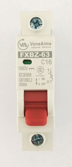

    Czy to znaczy że do odbioru nie potrzebuję zabezpieczeń po stronie DC ?
    Co do szafki na stelażu to planuję ją zrobić - tak jak jest na schemacie.
    Tylko że na mniejszym zrobić puszkę łączeniową kabla który będzie szedł do drugiego stelaża i tam na większym postawić szafkę w której byłoby zabezpieczenie dla wszystkich stringów.
    Znalazłem takie zabezpieczenie na niby 1000V ale mam obawy czy to co jest napisane jest prawdą.

  • #6 16665277
    RomanCitro
    Posty: 342
    Pomógł: 2
    Ocena: 36
    no to ja odpowiem sobie sam.
    cytat
    "Polska norma PN- HD 60364-7-712:2007 pozwala pominąć zabezpieczenie przeciwprzeciążeniowe, jeżeli każdy element instalacji po stronie DC dopuszcza długotrwałe obciążenia prądem o wartości 1,25x Isc. Z kolei przez normę wymagane jest zastosowanie rozłącznika po stronie DC. Natomiast, gdy falownik go nie posiada, należy go zainstalować, aby działał zgodnie z normą rozłącznika."

    Jeszcze mam pytanie.
    Wszyscy po stronie DC montują bezpieczniki topikowe a czy można zamiast topikowego dać nadprądowy ? (jak np. na zdjęciu wcześniej)
