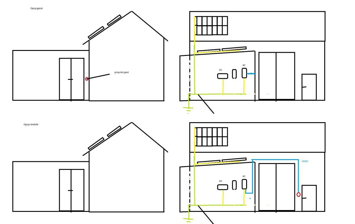

    Planuje zamontować instalację fotowoltaiczną samodzielnie i potrzebuję kilku porad.
    Załażenia:
    24 panele po 465Wp = 11,14 KWp (zakupione)
    2 stringi po 12 paneli
    Montaż 1 string na dachu garażu (lekki spadek na zachód) a 2 string na dachu stodoły ( spadek na południe) . budynki mają wspólną ścianę i tworzą literkę L, na tej wspólnej ścianie w stodole mam doprowadzoną instalację elektryczną 3 faz od domu jakieś 70m. Więc tam bym się podłączył falownikiem
    Falownik 10kWp on-grid Selfa (zakupione)
    Montaż na mostkach trapezowych 60mm (nie mam jeszcze)
    Rozdzielnica AC:
    Rozłącznik izolacyjny Hager SA480 (zakupiony)
    Do niego wyzwalacz wzrostowy MZ 203 (zakupiony)
    Bezpiecznik nadprądowy AC B20 3 polowy IC80N Schneider (zakupiony)
    automatyczny przełącznik faz FF (zakupiony)
    bezpieczniki przepięciowe Dehn DG 1000 3 szt. (zakupione)
    3 bezpieczniki nadprądowe 1B do przełącznika faz (zakupione) ale czy wystarczą. nie za mały prąd?
    skrzynka 2x18 polowa zakupiona
    pozostało zakupić lampki kontroli faz, blok rozdzielczy i jakaś drobnica, kabel i przycisk ppoż.
    Czy konieczna jest jeszcze różnicówka do tego?
    Rozdzielnica DC
    mam tylko skrzynkę 1x18
    Reszta do dobrania. Ale planowałem rozłącznik DC (SB432PV) - obsłuży 2 stringi, bezpieczniki topikowe, i zabezpieczenie przepięciowe.
    Wstępnie planowałem zamontować to w stodole (więcej miejsca) ale kubatura duża pomieszczenia i się waham czy nie zamontować tego w garażu. Dla wyjaśnienia podam że w stodole nie przechowuję siana ani słomy tylko maszyny rolnicze i ziarna zboża. Co polecacie?
    Czy jak zastosuje to w stodole (kubatura powyżej 1000m3 - to po stronie DC też będę musiał stosować wyzwalacze? To podnosi koszty i wolałbym uniknąć. Zwłaszcza że to pewnie niewiele zabezpieczy przed pożarem. Jakie są wymagania żeby spełniło wymagania ppoż.
    Kolejna sprawa uziemienie, mam bednarkę 25m. Planowałem pionowo na ścianie zamontować bednarkę na dach, połączyć to z bednarką poprowadzono w budynku poziomo do rozdzielnic jak na rysunku, a od paneli do bednarki przewodami tylko właśnie pytanie jakimi? I czy tak można zrobić?
    LGY 16mm2 PEN + peszel uv- tylko jak to doszczelnić i estetycznie zrobić? czarny peszel na blasze z alucynku trochę słabo.
    LGY- UV 16mm2 - 2 x droższy i kolorystycznie też słabo
    Czy może lepiej drut odgromowy fi 8. podpięcie do bednarki - tanie ale czy skuteczne i będzie spełniać wymogi? - mój faworyt
    Schemat dwóch wariantów montażu PV: garaż lub stodoła, z trasami kabli DC/AC i przyciskiem ppoż.
    Generalnie pytania:
    Co polecacie Opcja garaż czy stodoła?
    Czy potrzebna różnicówka w AC?
    Jakie zabezpieczenia DC z wyzwalaczem czy bez.
    Czy moja wizja uziemienia jest ok?
    Jakie koryta kablowe trzeba zastosować? metalowe czy wystarczy sam peszel. Czy trzeba specjalne przepusty przez ścianę?
    Jakieś uwagi o których nie wspomniałem a jak ktoś ma doświadczenie to mu się nasuwają.
    Wg przepisów masz mieć, akurat kupiłem ppoż na aledrogo, jest promocja i to bardzo opłacalna, szukaj
    "TSUN TSOL-RSD-S1000-2-C-M Wyłącznik bezpieczeństwa przeciwpożarowy 2 string"
    są po 199zł gdzie normalna cena jest kilka razy większa, kupiłem, sprawdziałem, działa, dokupiłem jeszcze 2 na zapas :)
    Bespieczniki są zbędne, natura paneli PV powoduje że się one nie spalą, bo to źródło prądowe, a od przepieć jest odgromnik DC, nalepiej taki warystorowo-iskiernikowy (MOV-GDT-MOV), bo zwykłe warystorowe się starzeją i mogą z czasem mieć większą upływność.
    Montuj gdzie ci wygodnie i kable PV będziesz miał najkrótsze, pamiętaj o dobrym uziemieniu falownika i paneli.
    Ja przewody PV poprowadziłem w peszlu metalowym takim fi20 jak do maszyn, szczególnie że u mnie to strych i trochę strach, skrzynka metalowa, wszystko uziemione.
    A to po co?
    i to?
    Tak, taka na 100mA.
    One zależą od mocy a masz >6.5kWP
    Po co? kabel 16mm2 wystarczy.
    "Wychodzisz " przepustem pod panelem peszlem w dół i mocujesz jego koniec do profilu górnego do którego przykręcasz panele, już ci do peszla nie będzie lało, i podłączasz wtyczki które też podwieszasz do profilu, wszystko na czarne trytyki.
    Odgrom sobie wyprowadź niezależnie na kalenicę, zakończ 'igłami' na szczytach a panele zamontuj co najmniej 30-50cm od odgromu poniżej.

    Zakupiłem tego TSUN TSOL-RSD-S1000-2-C-M
    Wyzwalacz do rozłącznika jest potrzebny jeżeli chcę za pomocą wyłącznika pożarowego wyłączyć też AC, a przełącznik faz po to aby dało się to wyłączyć nawet jak którejś fazy nie będzie.
    bazowałem na filmie na youtube:
    "Jak podłączyć przeciwpożarowy wyłącznik prądu ? [ROP, FRX, PF-431, fotowoltaika powyżej 6,5kWp]"
    Pobieżnie przeczytałem normę odnośnie uziemień i drut alumiowy fi 8 też można zastosować nawet będzie miał oporność 2x mniejszą niż Cu 16mm2 jak policzyłem.
    przepięciówkę warystorową zamówiłem ale przez neta więc najwyżej zwrócę.
    Jak fazy nie będzie to falownik off-grid powinen działać, więc nie ma sensu wyłączać paneli. Ja mam on-grida i falownik sam się wyłącza.
    Wg mnie ten rozłącznik jest zbędny.
    A wyłącznik ppoż jest dla straży, jak przyjadą i odetną zasilanie w skrzynce to ppoż sam się wyłączy bo nie będzie miał zasilania, on normalnie musi mieć cały czas sieć na sterowaniu żeby był zamknięty.
    Guzik ppoż jest ci tylko potrzebny po to aby odłączyć panel bez wyłączania sieci w domu.
    Już widzę jak go zakujesz w złączkę oczkową. Z kablem miedzianym nie ma problemu bo to linka a tu życzę ci powodzenia ale wg mnie to bezsensowne oszczędności. Tym bardziej jak ci to alu na dachu skoroduje i stracisz uziemienie.

    To będzie on grid falownik więc rozdzielnica AC będzie pod napięciem nawet jak falownik się wyłączy. W razie pożaru nie trzeba będzie wchodzić do pomieszczenia tylko zbić szybkę - wyłącznik ppoż to będzie na wewnątrz budynku. W sumie to to całe ppoż uważam za zbędne ale wolę mieć bo jak przyjdzie strażak albo jakiś ubezpieczyciel i zacznie marudzić to wolę założyć to cale zabezpieczenie. Panele mam szko-szkło to raczej się nie spalą.
    Do drutu chcę zastosować zacisk do paneli fotowoltaicznych. Aluminium raczej nie skoroduje bo naturalnie pokrywa się tlenkiem aluminium który chroni go przed korozją. Zresztą to jest drut odgromowy więc co to by było jakby korodował.
    To jest w ogóle kpina z logiki, do 6.5kWP nie trzeba tych uzgodnień ppoż a powyżej juz tak, tak jakby te kilka kW (<6.5kW) i kilkaset wolt było bezpieczne dla strażaka :)
    Tonie tak, schemat instalacji i pewnie zdjęcia musisz pokazać inspektorowi ppoż z listy straży pożarnej, on to zatwierdza i dostajesz świstek z którym idziesz to straży i tam rejestrują twój dom w systemie.
    To popatrz jak alu koroduje w samochodach, np tłoczki hmulcowe, rózne elementy silnika. Ale rób jak uważasz, wg mnie strzelasz sobie gola.
    Ale z niczym nie musi kontaktować. Tlenki które zaizolują go zostana przebite przy 1 piorunie i będzie działał, a panele muszą być uziemione na niższe napięcie aby wykrywać upływności czy przebicie z sieci i tego ci tlenki alu nie przepuszczą.
