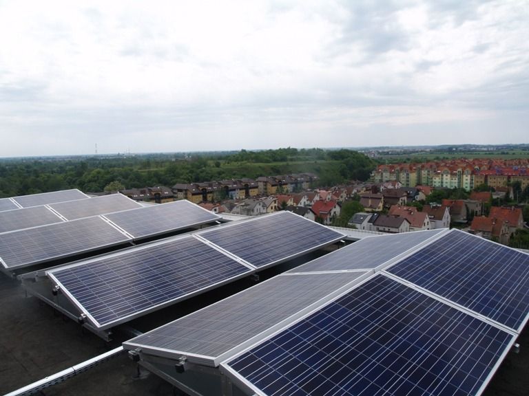

    Na pewno nie kieruj ich wszystkich na południe.
    Wschód-zachód najlepiej tak (foto z innego tematu z tutejszego forum):

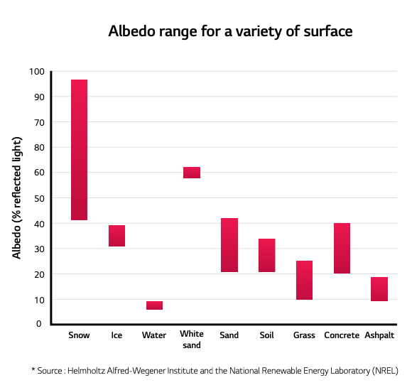

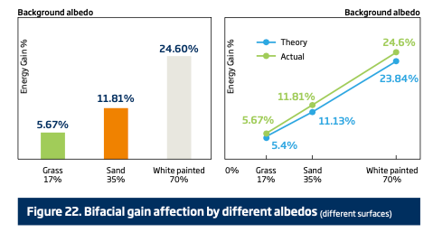

    @techno_34 tak, wypadałoby, aczkolwiek sama trawa też coś da.
    To jest Albedo: ilość światła odbitego do padającego.
    Jakie komponenty polecacie do zbudowania instalacji PV 5kWp na gruncie Jakie komponenty polecacie do zbudowania instalacji PV 5kWp na gruncie
    Przy bifacjalfch sporo jest czynników. Między innymi oprócz albedo, wysokość paneli od ziemi - piszą ze rozsądnie to 90-100 cm od ziemi ( aby wpadało światło ) - więcej nie ma sensu
    ( Rolli w tej konstrukcji tak ma )
    ja pod panele wrzucę plandekę 100g/m2, odporna na UV. ( biała )
    Olej te pomysły columbusa ( poczytaj opinie o nich )

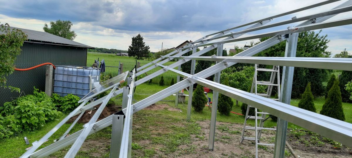

    Co do konstrukcji to trudno sobie wyobrazić solidniejszą niż dwupodporowa firmy Keno.
    Nogi z konkretnych ceowników 100x50 o grubość ścianki minimum 3mm. Poza tym krokwie podwójnej grubości 80x40mm, u innych w tym miejscu wysokie ceowniki z cienkiej blachy.
    Zdjęcie poglądowe z netu.
