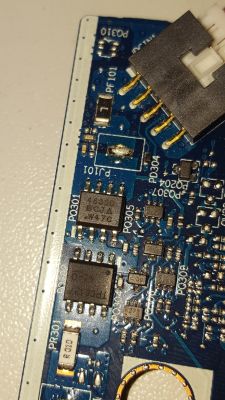

    nie widzi AC , zero diody nic. złącze ładowania w lapku sie wyrwało i zrobilo zwarcie, na nowym zlaczu brak diody ładowania i bez baterii sie nie włączy.
    na baterii działa
    Lenovo G50-30 nie ładuje po wyrwaniu złącza - brak diody, nie startuje bez baterii
    mam wpawe w lutowaniu, lutownica, stacja hot i miernik to jedynie co mam
    nie wiem ktore wymienic i czy musi miec identyczny opis? mam pare innych płyt ale takiej samej nie mam.

    Sprawdź bezpiecznik i mosfety na wejściu. Jeden wygląda na przysmażony. Sprawdź też rezystancję do masy. Ogólnie interesuje cię obwód chargera od strony złącza zasilania oraz jak się nie mylę KBC który identyfikuje zasilacz po pinie ID.

    Wlutowany w płytę zmierzysz miernikiem na zwarcie. Zasilacz masz sprawny?
    Daj pomiary napięć z gniazda, przed PQ301 i za PQ301.

    w PQ301 jak mierze nóżki naprzeciw siebie maja 19,9 każda para
    w układzie PQ302 0,00 na wszystkich

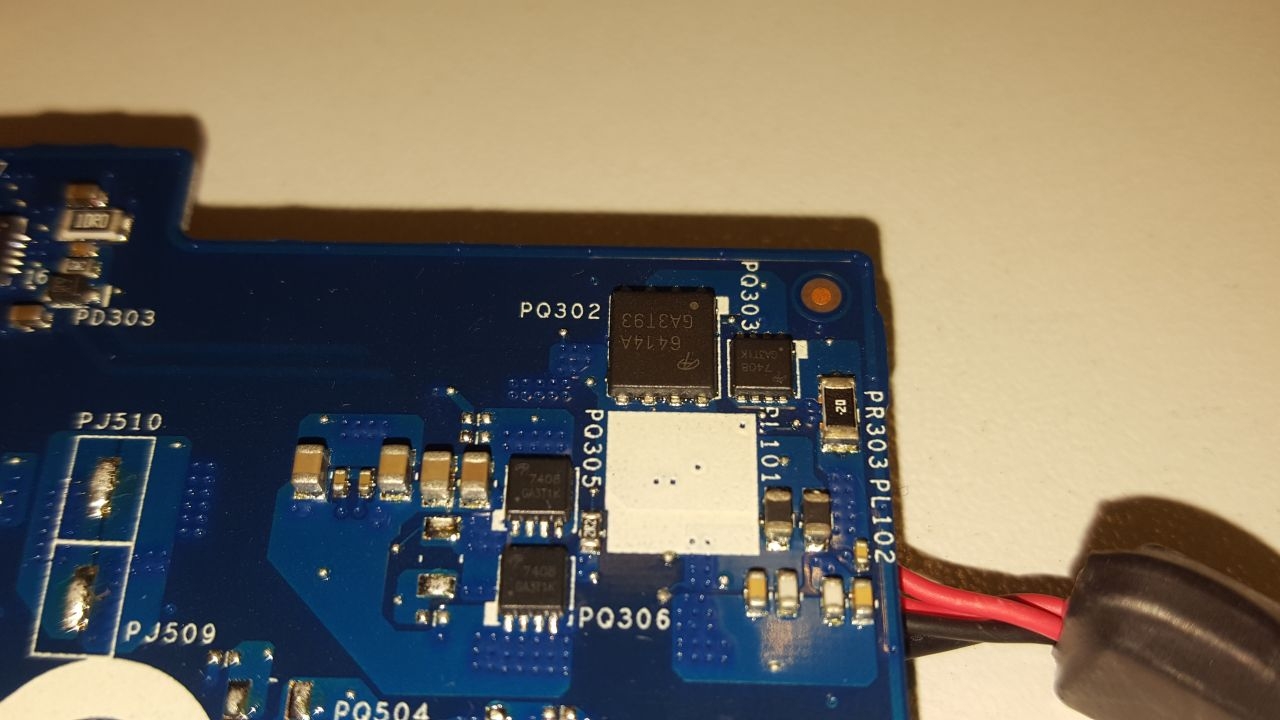

    "rezystor o wartości 68Kiloomów i wielkości 0402" - tzn ze cos innego bedzie pasowac?
    znalazlem inna plyte lenovo i ma tez układ oznaczony pq302... lecz
    czy on bedzie pasowac?

    Uszkodzony jest mosfet P-Channel dlatego nie możesz wziąć z drugiej płyty PQ302(N-Channel). PQ303 też nie.
    Podaj jaką masz tą drugą płytę (białe napisy).
    Takie jak w tej pierwszej masz NM-A311P.
    Podam Ci który będziesz mógł wziąć.
    Sprawdź miernikiem PQ301. Tutaj mowa o Twojej naprawianej płycie. Sprawdź "przejścia" bądź ich brak między nóżkami

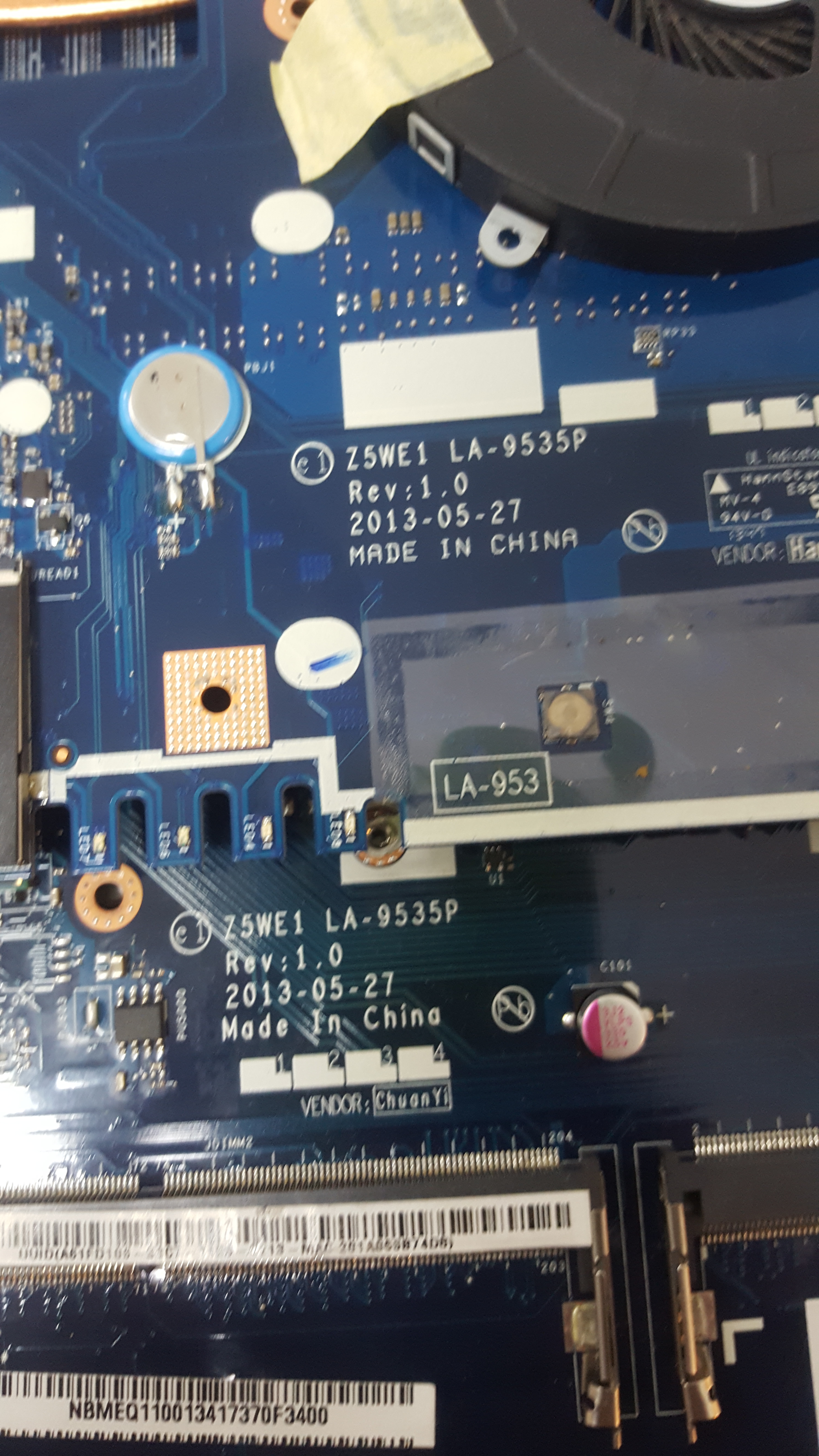

    mam 2 plyty lenovo :

    Nie ma na płytach la-9535p tranzystora który mógłbyś zastosować.
    Kup tranzystor P-Channel o prądzie 14A i napięciu 30V. Obudowa SO-8.

    PQ302 na płycie LA-9535P to tranzystor AON6414 czyli N-Channel. Potrzebny jest P-Channel.

    O której płycie ( do naprawy) w końcu Rozmawaimy?
    LA-9535p czy naprawiamy NM-A381
    Bo na razie poza foto. , na których NIe Widać nazwy płyty wiem,że
    Lenovo G50-30

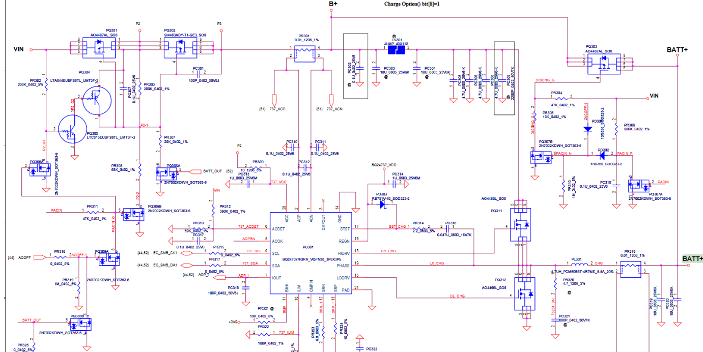

    kawałek z chargera
    Posługuj się SM Link
    Sygnał ADAPTER_ID. ... idzie na pin.72 kbc , po inwersji wychodzi z pin.84
    Do sprawdzenia syg. PACIN oraz PQ306,PQ308
    PL401 - 3.3V
    PL402 - 5V
    Support lenovo na ten model Link
