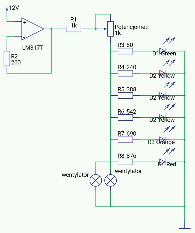

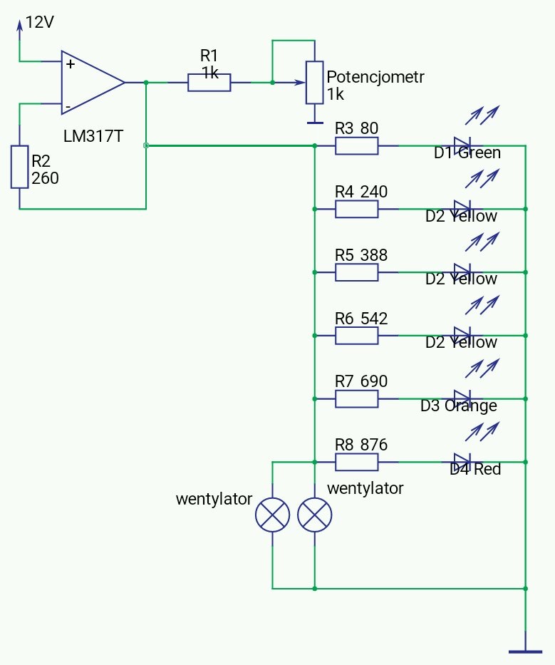

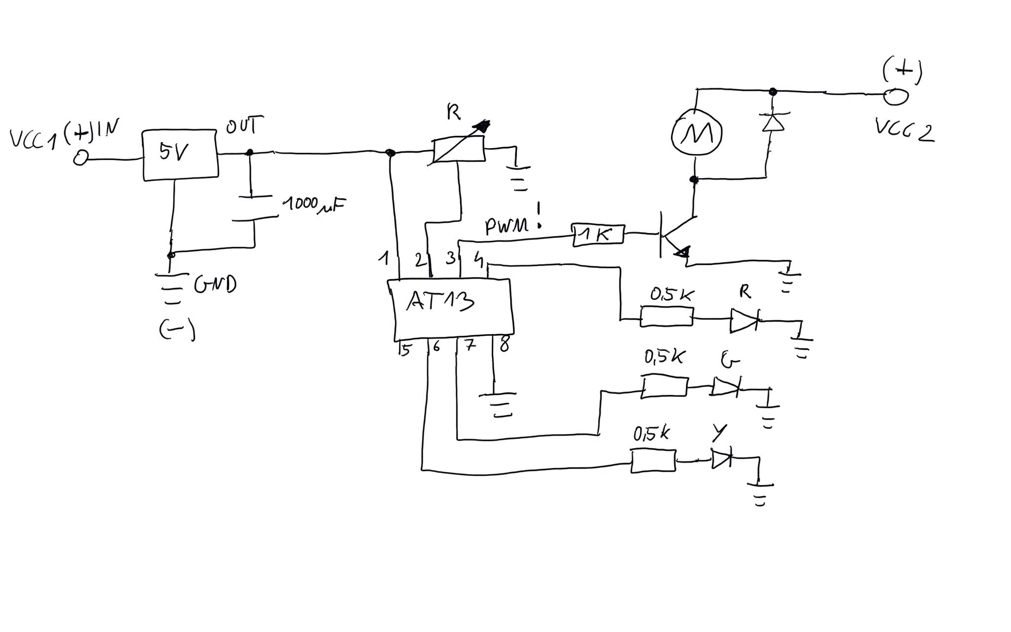

✨ Użytkownik poszukiwał sposobu na sterowanie dwoma wentylatorami za pomocą potencjometru oraz diod LED, które miałyby wskazywać prędkość obrotową wentylatorów. W odpowiedziach zasugerowano, że do odczytu prędkości obrotowej nie jest potrzebny wskaźnik obrotów, lecz prosty woltomierz. Użytkownik zaproponował użycie regulatora napięcia LM317T oraz standardowych diod LED. W trakcie dyskusji pojawiły się uwagi dotyczące konieczności znajomości parametrów wentylatorów oraz wartości rezystorów. Ostatecznie użytkownik zauważył problem z diodami LED, które ulegały uszkodzeniu przy 10V, co skłoniło go do rozważenia użycia tranzystorów lub mikrokontrolera.
