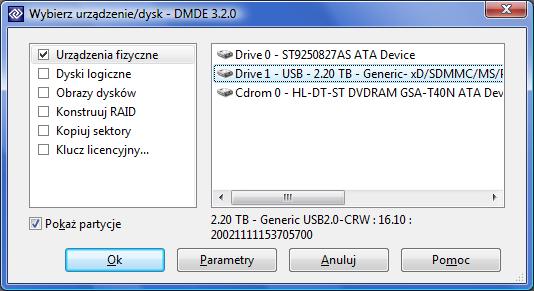

  • #10 16653511
    SERVICE-AV
    Posty: 3547
    Pomógł: 728
    Ocena: 899
    Po przeskanowaniu w ZAR X , juz jej nie widzi ten program po kolejnym uruchomieniu.
    Natomiast DMDE widzi jak poniżej wpierw widać 16GB , po chwili 2,2TB :
    MicroSD Sandisk 16GB - nie widziana przez telefon i PC
  • #11 16653532
    michal_aniol
    Poziom 33  
    Posty: 1651
    Pomógł: 182
    Ocena: 100
    Programowo nic z tym nie zdziałasz. Pozostaje odczyt z modułów pamięci.
  • #12 16653540
    melanchel
    Posty: 1306
    Pomógł: 154
    Ocena: 373
    Upewnij się jeszcze stosując inny czytnik.
  • #13 16653553
    michal_aniol
    Poziom 33  
    Posty: 1651
    Pomógł: 182
    Ocena: 100
    To nie czytnik. Jak karta jest widoczna z taką pojemnością - czyli 2.2TB zwykle oznacza to awarię kontrolera lub jego oprogramowania.
  • #14 16653566
    melanchel
    Posty: 1306
    Pomógł: 154
    Ocena: 373
    "Natomiast DMDE widzi jak poniżej wpierw widać 16GB , po chwili 2,2TB"
    Może jednak warto się upewnić wkładając tą kartę do innego czytnika.
  • #15 16653595
    michal_aniol
    Poziom 33  
    Posty: 1651
    Pomógł: 182
    Ocena: 100
    Oczywiście profilaktycznie można tak zrobić, ale tak się zwykle objawia uszkodzenie o którym napisałem.
