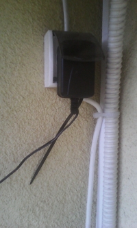

    Witam. Mam założoną markizę elektr. na balkonie. Do tego czujniki wiatru, deszczu i słońca. Przewód leci na ścianie balkonu, niczym nie osłonięty. Ściana południowa.
    Czy zainstalowali to prawidłowo, nie powinno to być jakoś osłonięte?

    Ewa Koniecko napisał:
    Mam założoną markizę elektryczną na balkonie.Do tego czujniki wiatru ,deszczu i słońca.Przewód leci na ścianie balkonu,niczym nie osłonięty.Sciana południowa.Czy zainstalowali to prawidłowo,nie powinno to być jakoś osłonięte.
    Markizy, czujników nie widzę na zdjęciu, nie widać co ty tam dokładnie masz, ale:
    Gniazdo 230V z klapką starczy, zwłaszcza w miejscu osłoniętym od deszczu.
    Doprowadzenie do gniazda (biały przewód poniżej gniazda) wygląda na jakąś partaninę (brak estetyki, krzywy itp.)
    Zasilacz wtyczkowy nie powinien być stosowany na zewnątrz pomieszczenia
    Czarny przewód dyndoli nie przymocowany, przetrze się i złamie pod wpływem wiatru, zmian temperatury i UV.
    Sterczy jakaś czarna "trytytka" pod gniazdem - co to jest?
    Markizy nie widzę na zdjęciu.

    Chodzi mi o ten czarny przewód, który biegnie od czujników deszczu, słońca i wiatru. Mam dane do tego czujnika - jak zainstalować itp., ale o parametrach tego przewodu nic nie ma. Markiza i czujnik była zakładana w marcu i nie zwróciłam uwagi, że słońce tak "siedzi" na tej ścianie. Posyłam jeszcze jedno zdjęcie, może będzie lepiej widać.
    Chodzi mi o ten czarny przewód ,który biegnie od czujników wiatru,słońca i wiatru.Mam dane do tego czujnika-jak zainstalować itp ale o parametrach tego przewodu nic nie ma.
    Zasilacz musi być wewnątrz pomieszczenia, i stamtąd przewód odporny na warunki atmosferyczne do właściwego miejsca. Pytanie jeszcze jak wyglądają połączenia w całej tej instalacji (między czujnikami, napędem itp.
    No i czy to całe ustrojstwo ma przeżyć wiecej niż 1 sezon...
    Kto tą fuszerkę odwalił? Ta firma ma jakąś nazwę? Fakturę dostałaś?

    Tak,fakturę dostałam.Myślałam,że jak zasilacz jest do urządzeń zewnętrznych to jest prawidłowo.Podesłałam zdjęcie podłączenia ale znalazło się zaraz na początku tematu.Resztę kabli podpięli do prawidłowo zainstalowanych z klimy.
