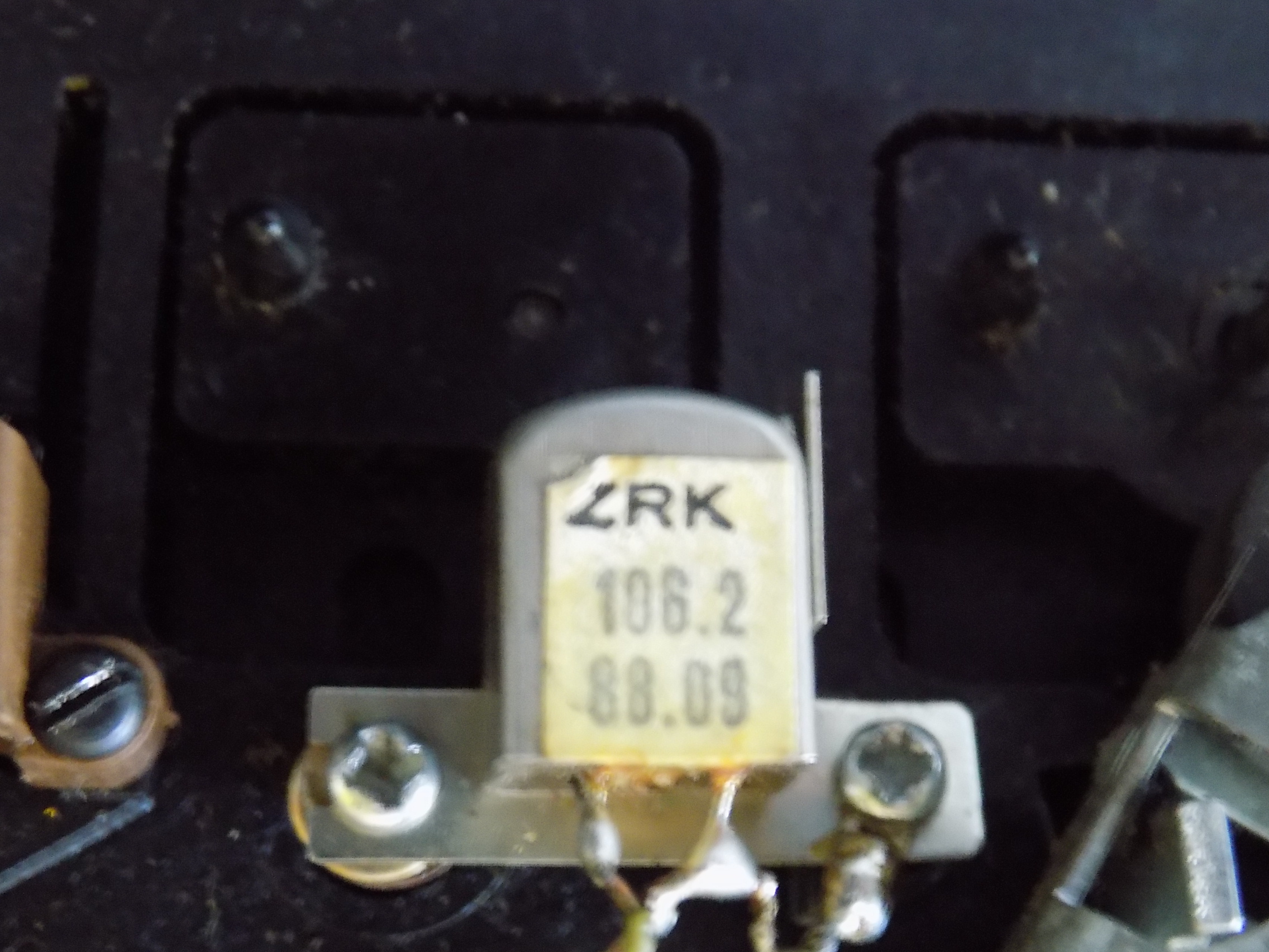

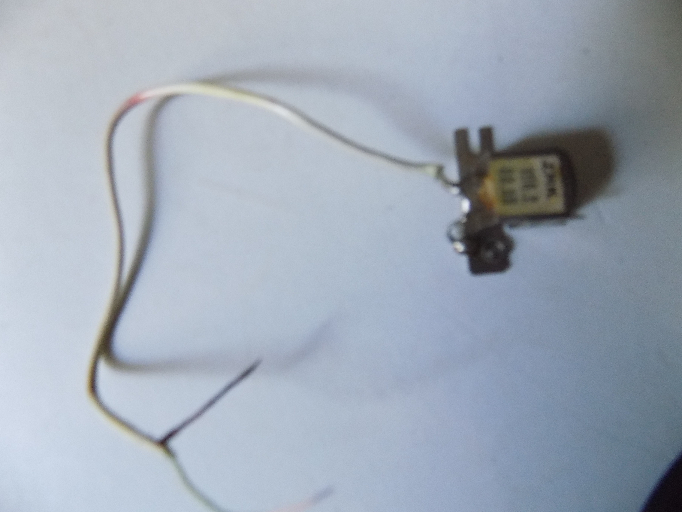

Czy głowicę magnetofonową można podłączyć bezpośrednio do wejścia wzmacniacza, czy potrzebny jest dodatkowy układ?

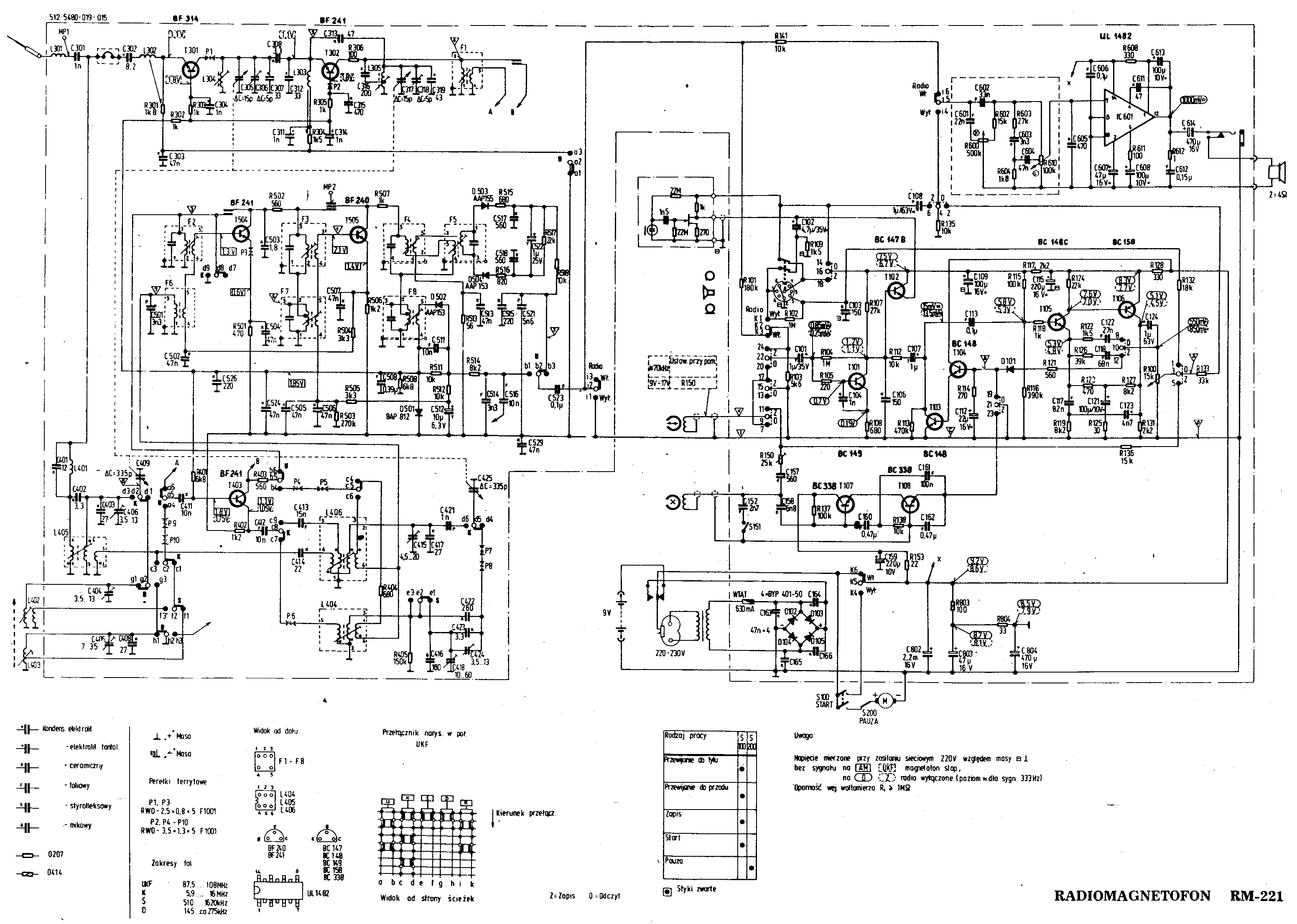

Nie, głowicy magnetofonowej nie podłącza się bezpośrednio do wejścia wzmacniacza — potrzebny jest dodatkowy przedwzmacniacz z korekcją charakterystyki pasma [#16663868] Dobór elementów korekcji zależy od typu głowicy, bo różne głowice mają inną indukcyjność i szczelinę, a układ musi być dopasowany do jej parametrów [#16664702] Trzeba też pamiętać, że inna jest korekcja odtwarzania, a inna nagrywania, oraz że kształt korekcji zależy również od prędkości przesuwu taśmy [#16664702][#16666305] Najprościej znaleźć schemat podobnego magnetofonu, np. RM222/RM221, i skopiować układ przedwzmacniacza korekcyjnego 1:1 [#16666406]
Podłączenie głowicy magnetofonowej do wzmacniacza wymaga dodatkowego wzmacniacza z odpowiednią korekcją charakterystyki pasma, ponieważ różne typy głowic mają różne indukcyjności i wymagają specyficznych elementów w układzie korekcyjnym. Użytkownicy dyskutują o schematach magnetofonów, takich jak RM-221 i RM-222, oraz o konieczności przyswojenia podstaw elektroniki przed przystąpieniem do prac. Wskazówki dotyczące sprawdzania sprawności mechanizmu oraz głowicy są również poruszane, a użytkownicy dzielą się linkami do schematów i materiałów edukacyjnych.
