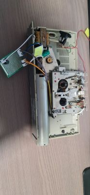

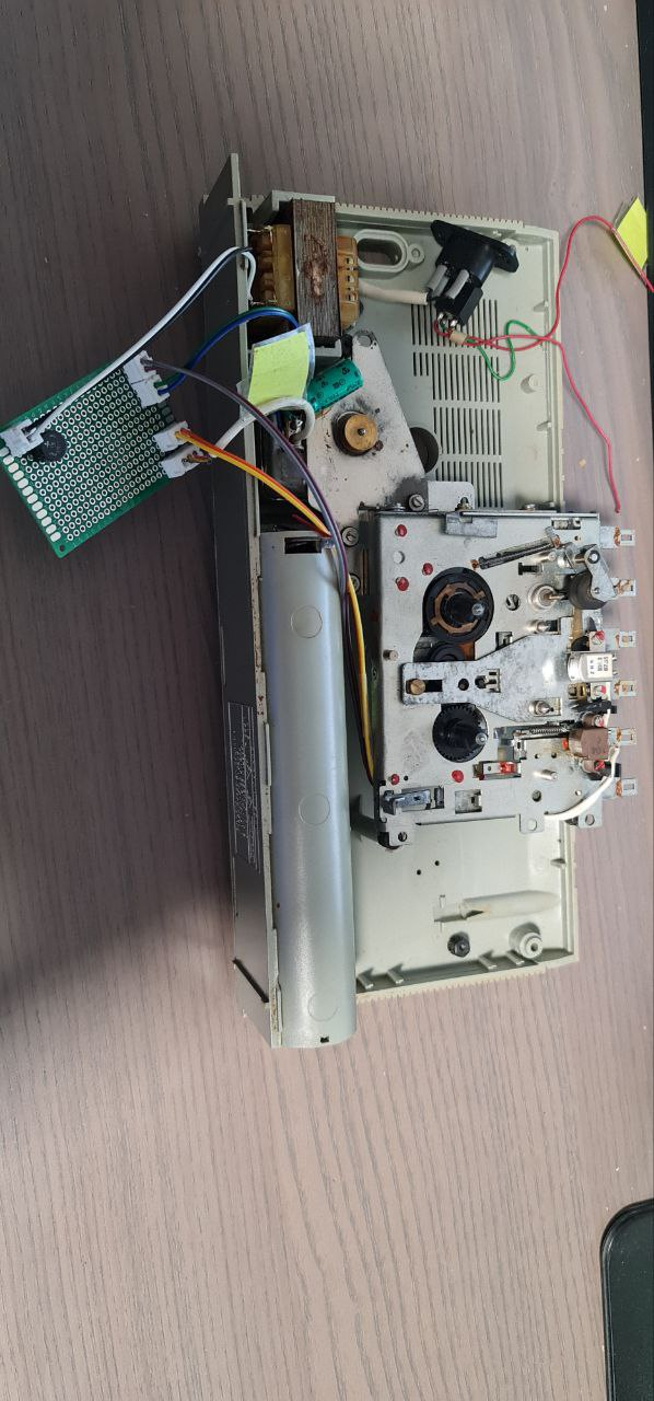

    Cześć,
    posiadam stary magnetofon z radia Unitra ZRK RM-132 i chciałbym nauczyć się obsługi głowic, by magnetofon mógł znów działać. Sekcję napędową już podłączyłem (obecny stan na obrazku). Mechanizm działa, można odtwarzać, przewijać. Pasek napędowy musiałem zamówić nowy, niedługo będzie. Pozostaje właśnie kwestia tych głowic. Teorię jak to działa znalazłem tutaj:
    http://hyperphysics.phy-astr.gsu.edu/hbase/Audio/tape2.html
    Teraz tylko jak to podłączyć? Byłbym wdzięczny za jakiś prosty schemat, bym mógł zrozumieć praktycznie działanie tych głowic. Zgaduję, że nie wystarczy podpiąć tego szeregowo z głośnikiem i uruchomić kasetę. :b W załączniku schemat radia z zaznaczonymi elementami.
    Z góry dzięki za pomoc! :D

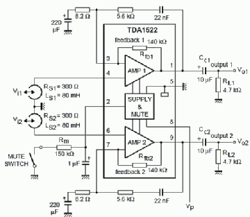

    Na początek zajmij się głowicą odczytu. Do tego potrzebujesz przedwzmacniacza, np LA3161 STEREO TAPE HEAD PREAMPLIFIER USING LA3161.
    Są też scalaki z gotowym wyjściem do zasilenia głośnika, np. TDA1522

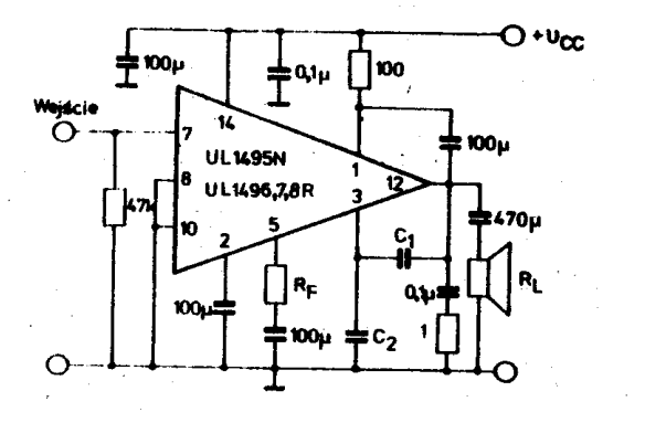

    Z starego PCB radia udało mi się odzyskać UL1497, mogę go wykorzystać zgodnie z tym schematem aplikacyjnym: Podłączanie głowicy odczytującej/zapisującej i kasującej magnetofonu
    Rozumiem, że na wejście należy podpiąć wyjście z głowicy? Układ zasila transformator 5VA, 9V. Jak należy zasilić głowicę? Po co tak właściwie jest taki wzmacniacz?
    • UL1497_CEMI_elenota.pl.pdf (260.24 KB) Musisz być zalogowany, aby pobrać ten załącznik.

    Sygnał z głowicy jest zbyt niski, żeby wysterować UL1497.
    Żeby cokolwiek usłyszeć musisz dodać przedwzmacniacz.
    Z polskich układów możesz wykorzystać UL1321. Możesz też zrobić przedwzmacniacz na tranzystorach, ale to nieco większe wyzwanie wymagające większej wiedzy i doświadczenia.
    Zależy też czy chcesz zrobić go z tego co posiadasz czy jesteś gotów zamówić coś ze sklepu.

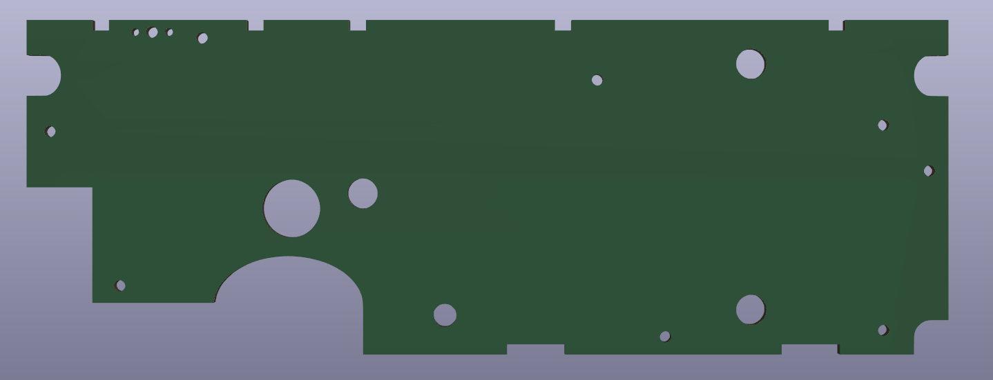

    Zrobiłem już nawet projekt PCB na który później będę chciał przenieść gotowy układ.
    "Zrobiłem, projekt PCB" - zawsze mi się wydawało, żer projekt PCB to projekt zawierający elementy i połączenia ścieżkami - ewentualnie jakieś dodatkowe złącza., a nie rysunek kształtu płytki. Skoro dla Autora to kształt płytki jest najważniejszy, to trudno się dziwić że nie przyjmuje do wiadomości jakichś tam bezsensownych informacji merytorycznych.
    On wie najlepiej, że tu na Elektrodzie to są same buce, które nie dopuszczają do głosu innych spoza kliki torpedując i utrudniając im wszystko co się da.

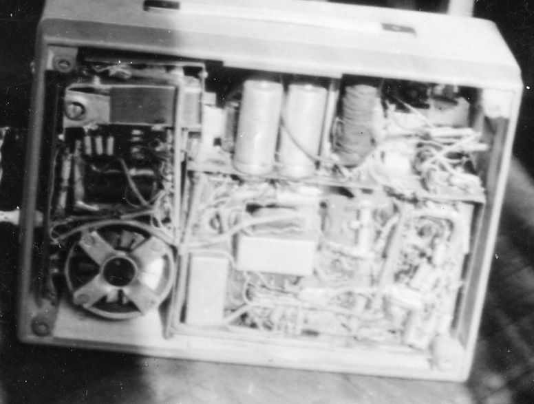

    Kiedyś moim celem było zrobienie magnetofonu lepszego,niż produkował ZRK.
    Wydalem na "swój kaprys" dużo kasy
    Oczywiście mi się to nie udało.
    Udało mi się zrobić - ale wcale nie lepszy.
    Ale to był motor do szukania wiedzy

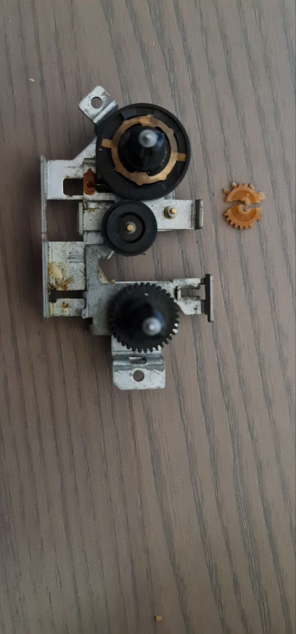

    Przyszedł pasek napędowy, ale mam złe wieści. Po nałożeniu go okazało się, że jedna zębatka się całkowicie rozkruszyła. Więc chyba po sprawie, bo nie wiem gdzie ja taką zębatkę znajdę.
    Na Aledrogo szukaj - podobną są do dostanie. Tylko licz się z tym, ze nie każda będzie idealnie odwzorowana z oryginałem - może potrzebować "dopieszczenia".
