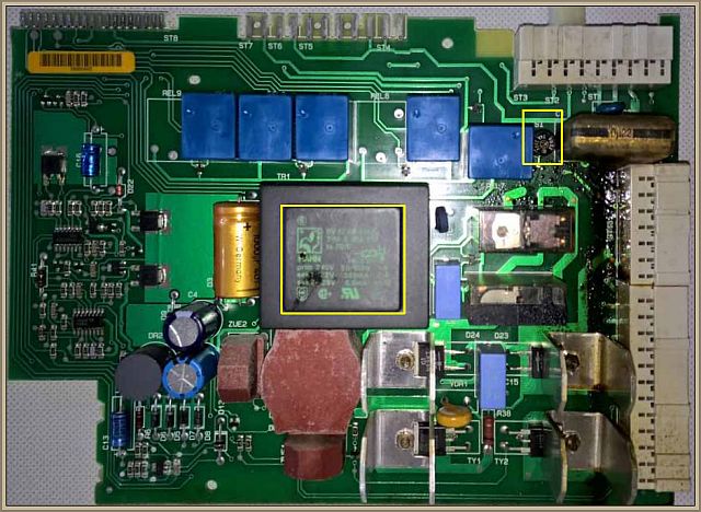

    Mam pralkę jak w temacie i do niedawna pralka działała, aż nagle nic, nie zapala się żadna dioda. Wtyczka, kabel, filtr przeciwzakłóceniowy, zamek - sprawdzone.
    Jakiś pomysł co jeszcze sprawdzić? Jeśli ma ktoś schemat będę bardzo wdzięczny.
    Sprawdź dwa aspekty (zaznaczone na foto) na początek, a o schemacie zapomnij chyba, że o takim na :arrow: spoiler :D
    Miele W-918 - pralka nie włącza się, brak reakcji diod, co sprawdzić?

    Sprawdź czy istnieje napięcie sieciowe 230V w punktach 11- 16 włącznika S2 po załączeniu tegoż włącznika.
