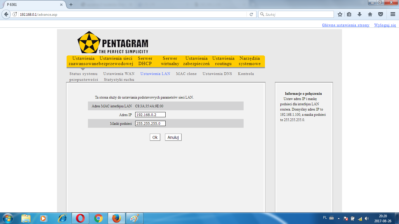

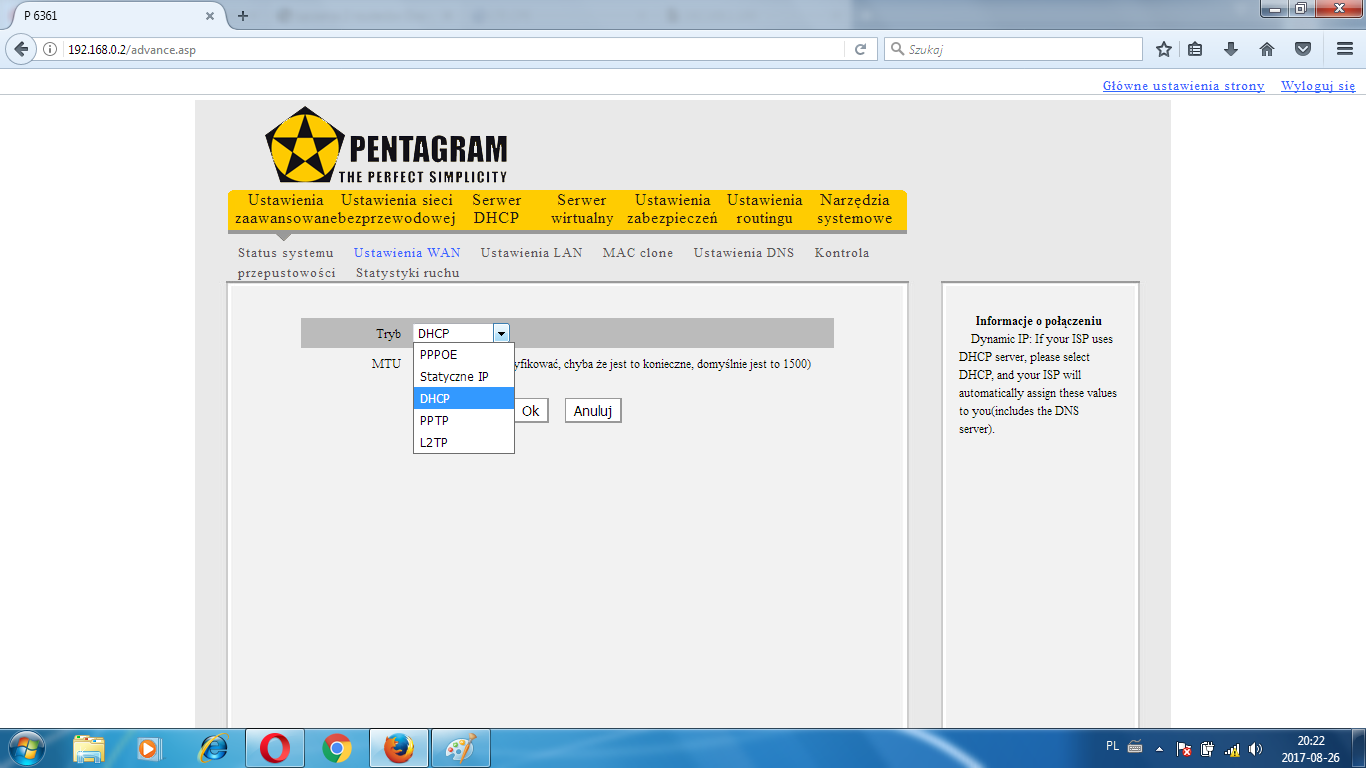

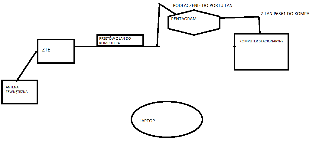

✨ Użytkownik posiada router ZTE od Orange oraz router Pentagram P6361 i chce wzmocnić zasięg Wi-Fi w swoim domu. Aby skonfigurować Pentagram jako punkt dostępowy (AP), należy ustawić jego adres LAN w zakresie ZTE, ale poza jego DHCP, wyłączyć serwer DHCP na Pentagramie, a także ustawić ten sam lub inny kanał Wi-Fi oraz identyczne zabezpieczenia i hasło jak na ZTE. Router Pentagram powinien być podłączony do portu LAN, a nie WAN. Konfigurację P6361 należy przeprowadzić bez dostępu do internetu, łącząc go z komputerem przez LAN. Po zakończeniu konfiguracji, urządzenia powinny być połączone zgodnie z zamierzonym schematem.
