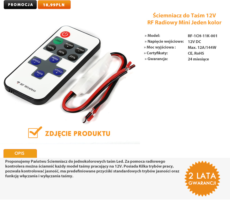

    fauxnews
    Posty: 3
    Niestety nie mam pojęcia co to za ledy bo nie posiadają absolutnie żadnych oznaczeń.
    Kiedyś od znajomego kupiłem trochę pasków led i ostatnio je wykorzystałem.
    Dokładnie podłaczone jest tak:
    Zasilacz, czujnik zmierzchu, ściemniacz, ledy.
    Podłączone pod 12V z zasilacza.
    Wcześniej używałem te ledy. Ponad rok były podłączone na klatce gdzie świeciły prawie 24H na dobę i nie było takich problemów.
    Jednakże wówczas pracowały bez ściemniacza.
    Ściemniacz:
    http://allegro.pl/sciemniacz-kontroler-radiow...TZhZTVmMDM5MTcyZDlhZjEyNDg3NzViZWFmNjcxYTE%3D
    Na wszelki wypadek zdjęcie.

    Ściemniacz prawdopodobnie nie ma z tym nic wspólnego, gdy pominiesz ściemniacz ledy także świecą słabo? Jeśli tak to prawdopodobnie skończył się ich czas świetności (degradacja diod lub żelu na nich jeśli są w żelu... Diody przez długi czas świecą normalnie a potem coraz słabiej.

    Dodam, że nierównomierności świecenia poszczególnych diod w pasku będzie najbardziej widoczna przy znacznym ściemnieniu.
    Trzeba skontrolować też zasilacz

    Więc tak.
    Diody podłączone tylko do zasilacza świecą równym, intensywnym światłem.
    Również po podłączeniu do ściemniacza przez kilka dni świeca poprawnie.
    Po kilku dni pracy ze ściemniaczem (cały czas 25% mocy) zaczynają najpierw świecić coraz słabiej, a następnie po kolei padają).
    Skłaniam się do opinii, że prawdopodobnie te ledy nie mogą współpracować ze ściemniaczem i będę musiał wszystkie wymienić.
    Czy dobrze mi się wydaje,że w przypadku gdy te ledy nie mogą pracować ze ściemniaczem, to nie pomoże instalacja jakiegoś prostownika, opornika etc.?

    Jeśli diody są na 12V w klasycznym układzie 3diody z rezystorem szeregowo to nigdy nie spotkałem się aby regulacja PWM-em powodowała ich uszkodzenie. Jedynie co mi przychodzi do głowy to indukowanie się szpilek w momencie wyłączania klucza w sterowniku i ubijanie tymi impulsami diod ale żeby to sprawdzić trzeba by przy diodach podłączyć oscyloskop i zobaczyć jak wygląda przebieg, czy nie ma stromych szpilek na wejściu.
    Gdy zastosujesz za regulatorem filtr LC lub RC dla diod powinno być już to bez wpływu.
    Możesz także wziąć jakiś moduł step-downa i nim obniżać napięcie np. LM2596 czy MP1584.
