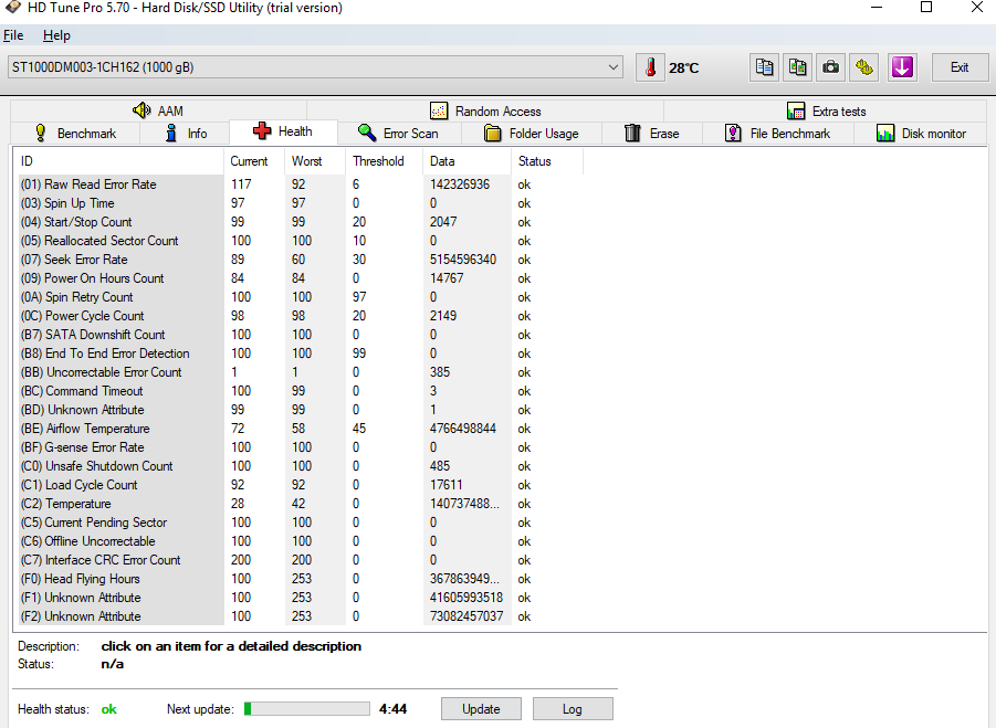

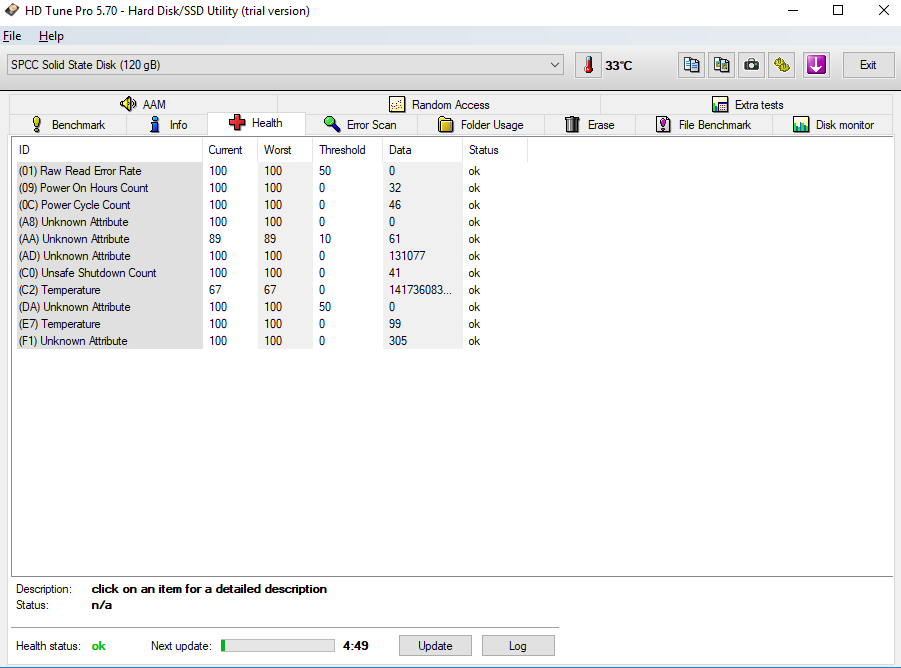

Witam, dzień temu zainstalowałem czysty windows 10(64-bit) z plikiem iso ze strony producenta i oryginalnym kluczem, dzisiaj za każdym razem podczas startu systemu występuje zawieszenie, mam dysk ssd także trwa to kilka sekund, generalnie zawsze to wygląda tak samo gdy ukaże się ekran logowania po 5 sekundach kursor zaczyna się zacinać i po następnej sekundzie już myszka nie reaguje, gdy wciskam coś na klawiaturze zapalają się 3 lampki kontrolne i zaraz znikają. Wcześniej na Windowsie 7 wszystko bez problemu działało.
Specyfikacja komputera:
Płyta główna: z270 Msi
CPU: i5-7600K 3.8 GHz
PSU: Vero m1 600w
GPU: gtx 650 ti 1GB
RAM: 2x8 GB Hyper X Savage CL 15
HD: 1TB Seagate ST1000DM003-1CH162
SSD: 120 GB SPPC Solid State Disk
System: Windows 10(64-bit) Education N Proffesional
Temperatury
Procesor 27 °C
SPCC Solid State Disk 33 °C
Seagate ST1000DM003-1CH162 29 °C
Antywirus tylko windows defender
Musisz być zalogowany, aby pobrać ten załącznik.
