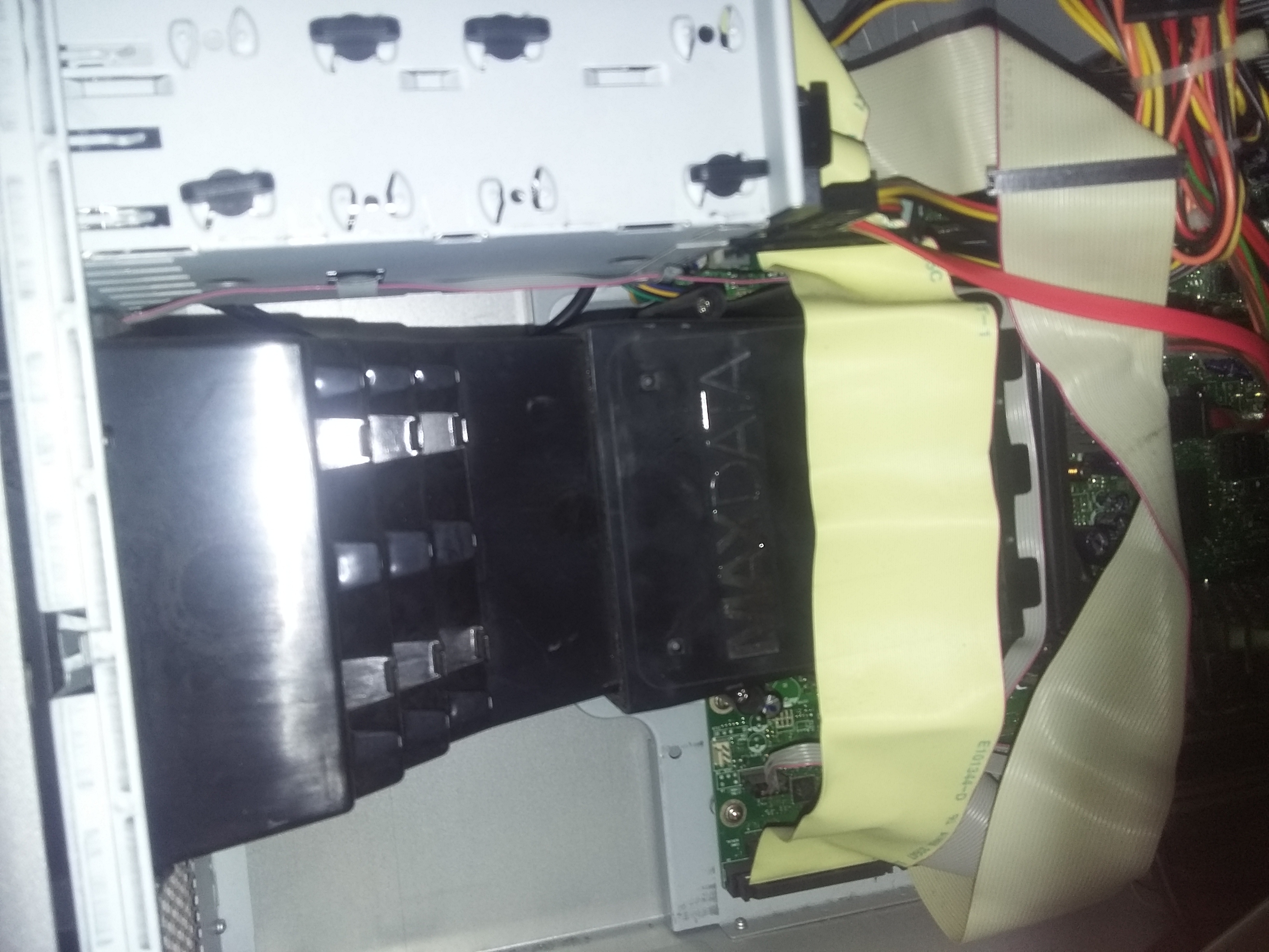

    5. Czy procesor może mieć chłodzenie pasywne? Nie wiem czy jestem ślepy, ale nie mogę znaleźć coolera na płycie głównej. Mam nadzieję, że pod tą "kratką" znajduje się Core 2 Duo
    Może mieć, ale to mało prawdopodobne. Najlepiej zamieść zdjęcia jak to wygląda. Wstaw też zrzut ekranu z programu HWiNFO w trybie Sensors Only. Jeżeli chłodzenie jest niekompletne to procesor może się przegrzewać i mocno zacinać. Być może system szuka aktualizacje i od jest spowolniona praca. Szczerze mówiąc ten komputer do zastosowań które podałeś powinien być wystarczający bez żadnych zmian. Być może wystarczy rozwiązać obecny problem.

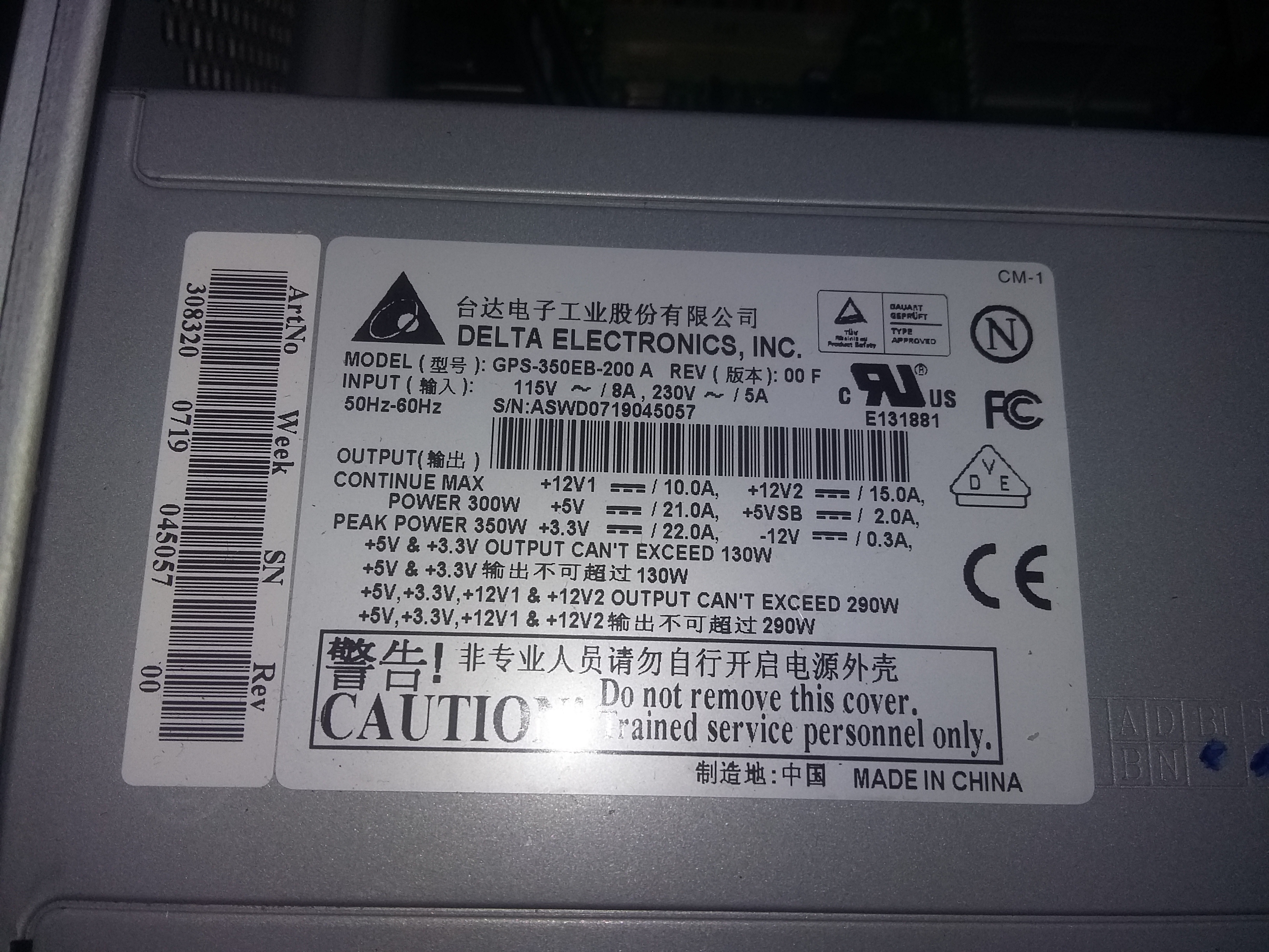

    sylweksylwina napisał:
    Nie wiadomo jakiej mocy masz obecny zasilacz i jakiej jest on jakości. Co do przykładu to ten procesor jest nieopłacalny ;) Oczywiście moc zasilacza musi być adekwatna do tego co wymagają wszystkie podzespoły pod maksymalnym obciążeniem.
    Sprawdziłem, ale nadal ciężko mi to zidentyfikować, zarzucam zdjęcie naklejki na zasilaczu:Intel DQ965CO - Ulepszanie grata - pytania i spostrzeżenia

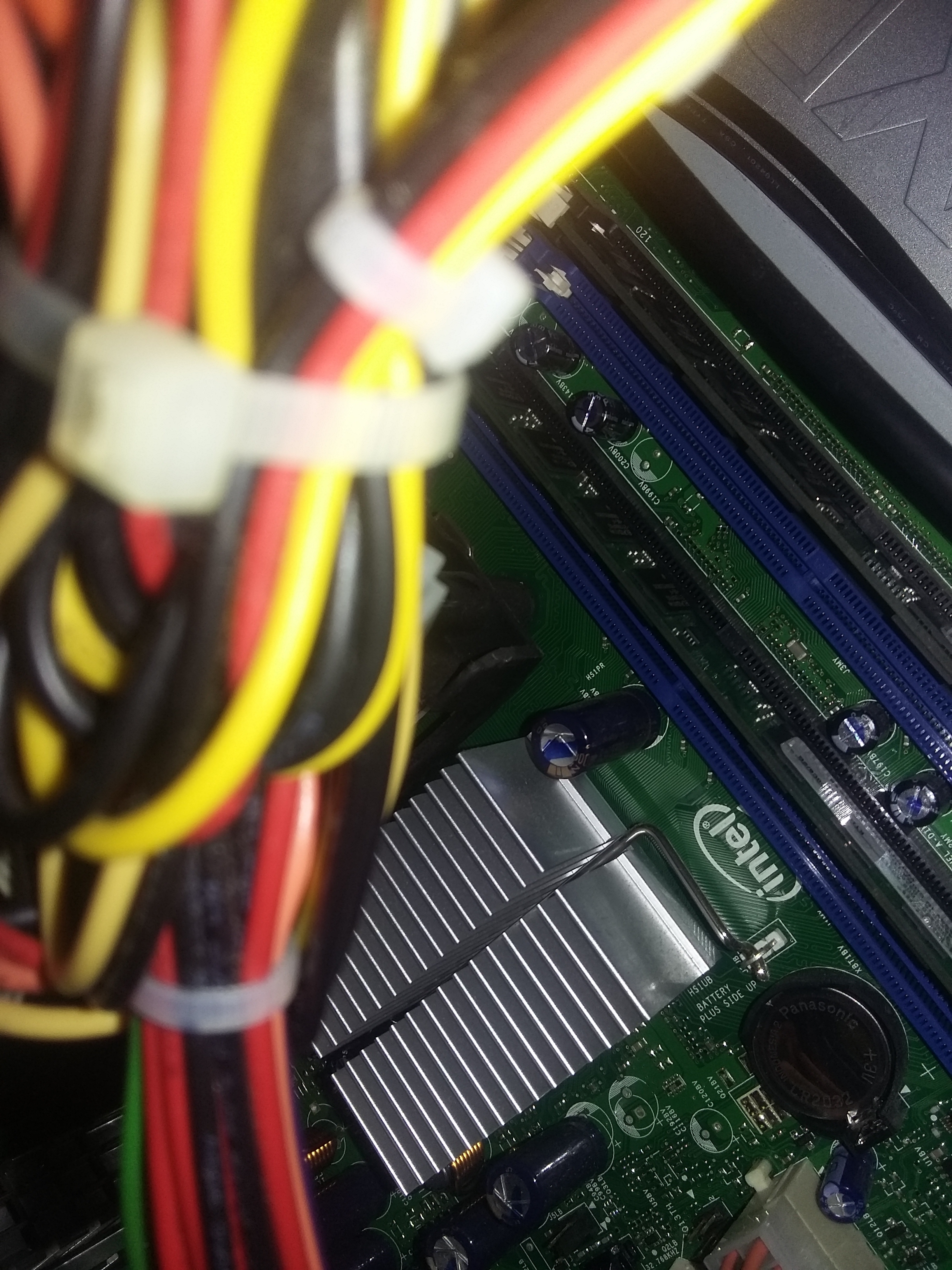

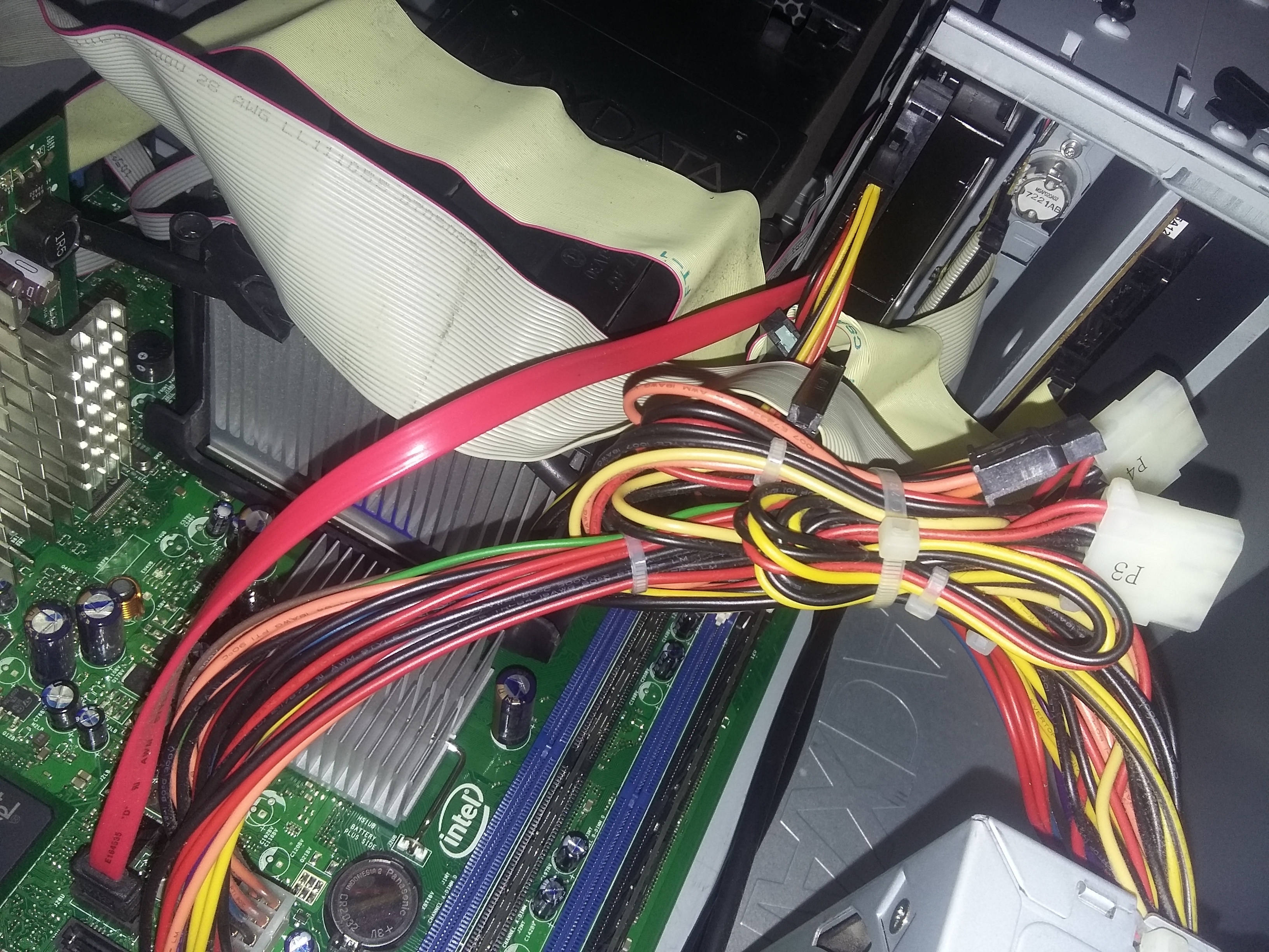

    Chyba jednak ma. Na tej płycie nie widzę nawet jednego wentylatora.

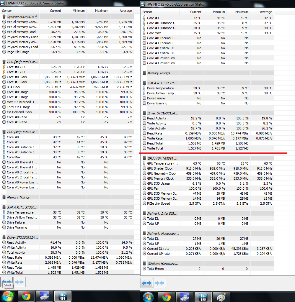

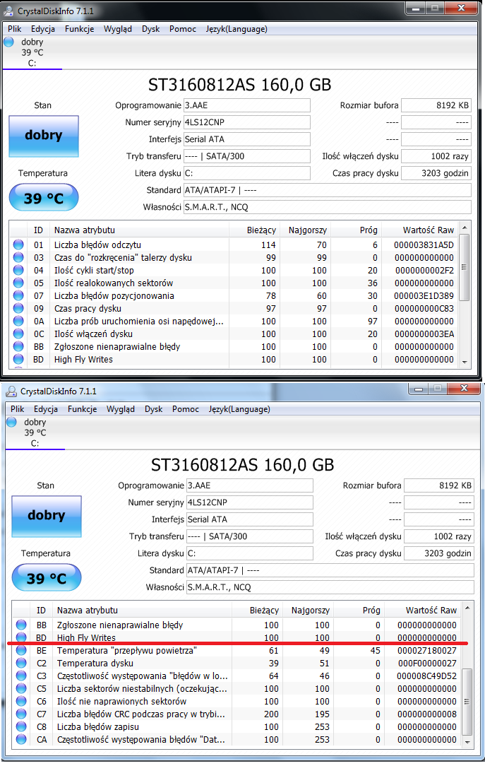

    W takim razie czekamy, zamieść od razu zrzut ekranu z programu CrystalDiskInfo. Być może spowolniona praca jest spowodowana problemami z dyskiem.

    Ten screen z hwinfo jest pod obciążeniem?

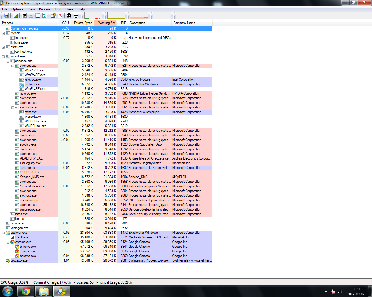

    Wstaw screena z process explorera - całego okna oczywiście.

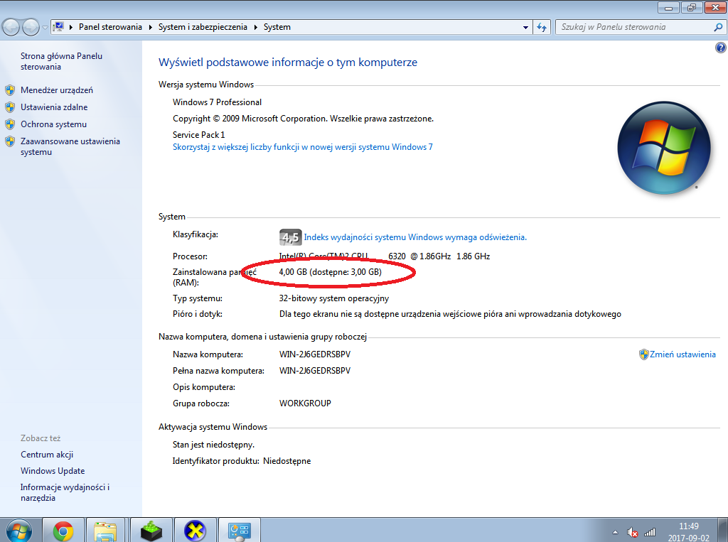

    Zasilacz masz DELTE więc dobry. System powinien być 64bitowy - bo masz w końcu 4GB RAMu.
    Otwarta była przeglądarka, a dla tego komputera to wystarczające obciążenie xD
    hmm? Ale jaka jest zależność między ramem a rodzajem systemu? To nie zależy od tego, ile bit obsługuje procesor? Jak to sprawdzić?

    No obecne przeglądarki to mogą go zarznąć spokojnie - wcale mnie to nie dziwi ale bez niej (cieżkich stron) powinien chodzić.
    Screenik czysty wieć faktycznie musiała się strona ładować.
    64 bitowy system widzi więcej niz 3.5GB RAMu (a tyle masz widocznego przy 32bitowym) więc masz 4GB z czego 0,5GB nie jest w ogóle używane.
    Procesor obsługuje 64 bitowe instrukcje więc można spokojnie instalować 64bitowca.
    A jednak z tego wynika, że nieużywane jest 1gb:
    To znaczy, że po zainstalowaniu wersji 64 bitowej będzie używane całe 4gb ramu, a nie 3?

    A tak 3GB - źle mi się zsumowało ze screena hwinfo.
    Procesor ci się nie przegrzewa to ci mogę powiedzieć.
    Jak sama płyta nie ma problemu to powinno być pełne 4GB dostępno po instalacji 64bitowego systemu. Czasami starsze chipsety mają ograniczenia i nawet system 64 nie zmienia tego.

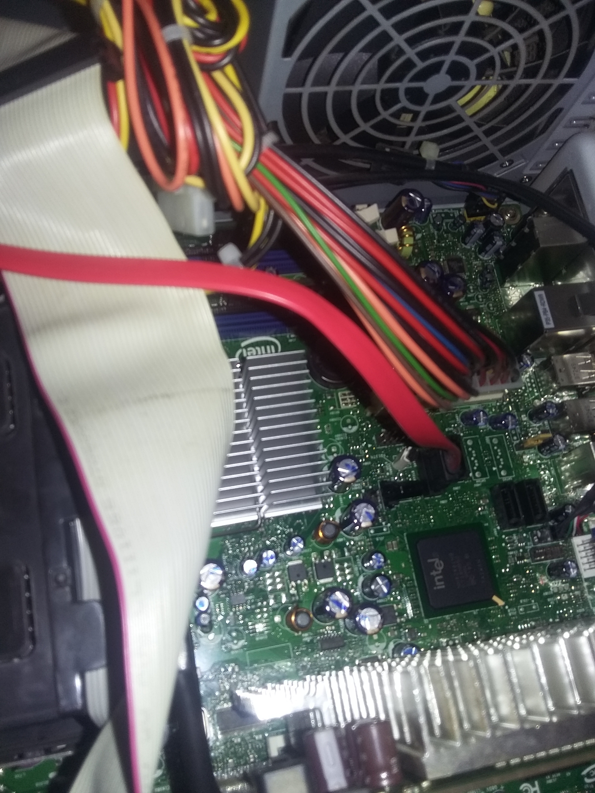

    Okey, poczekam na wypowiedź Sylwka i myślę, że niebawem zamknę wątek, ale mam jeszcze pytanie poza tematem.
    Czy wygięte kondesatory mogą mieć jakieś kosekwencje? Na płycie widzę, że trzy są lekko pochylone.

    Pochylone nie mają wpływu - gorzej jakby były wybrzuszone.
    Chłodzenie to raczej będziesz musiał dokupić wydajniejsze - pewnie z miedźianą wkładką. Choć pewnie by jakoś to chodziło na obecnym.

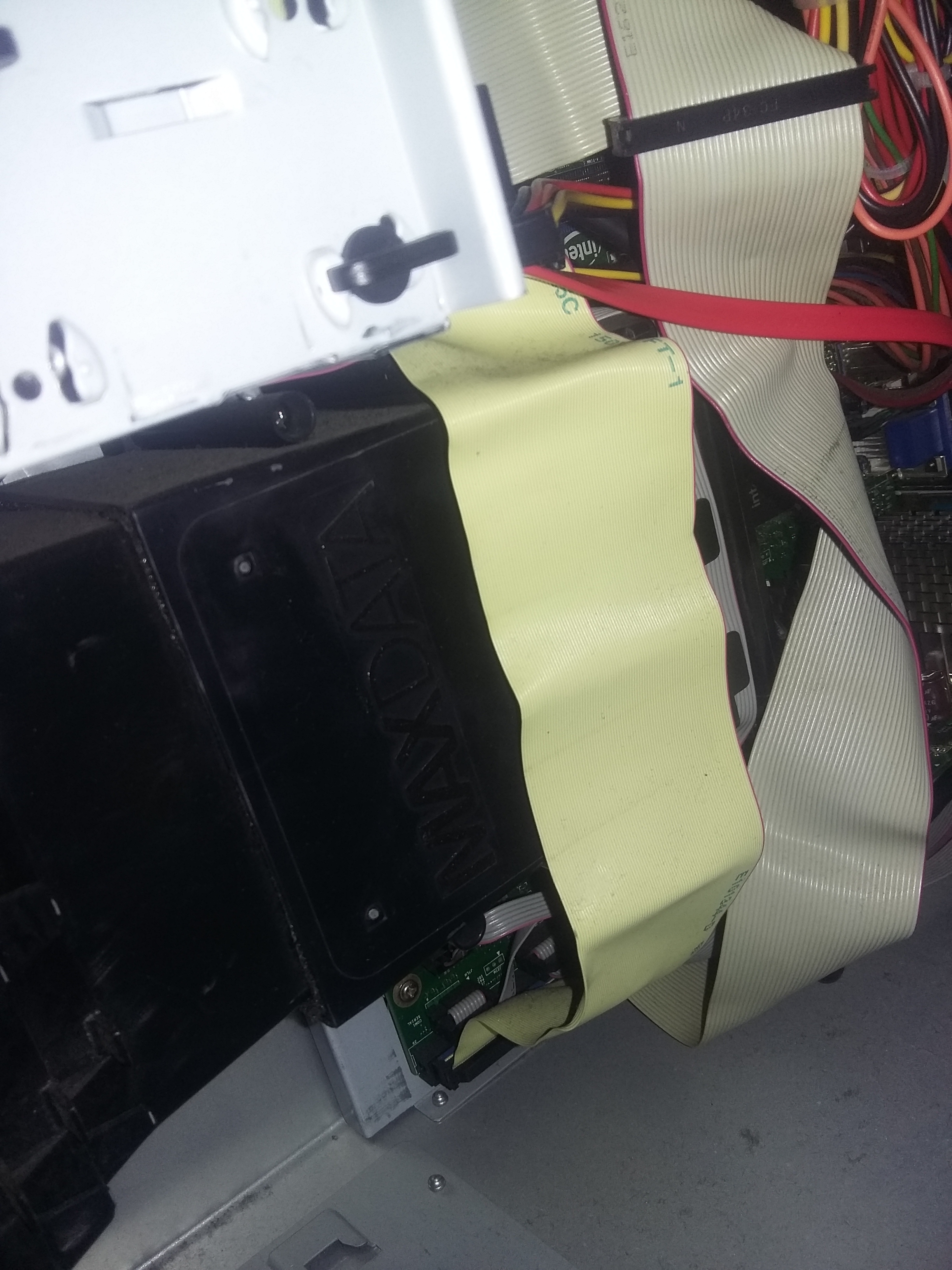

  • #20 16676950
    sylweksylwina
    Moderator - Komputery Serwis
    Posty: 13215
    Pomógł: 1882
    Ocena: 2353
    Zostawić, pewnie w tunelu jest wentylator, albo obudowa jest tak zaprojektowana, że CPU chłodzony jest przez przepływ powietrza przez zasilacz z wentylatorem. Wszystko wygląda na to, że tak było fabrycznie.

    discodave napisał:
    Nowy procek zostawić pod pasywnym, czy dokupić cooler?
    A gdzie to on chłodzony pasywnie?
    Tam z tyłu masz wentylator połączony z radiatorem tym czarnym tunelem.

    Kasek21 napisał:
    A gdzie to on chłodzony pasywnie.
    Właśnie nie wiedziałem co to za tunel, dlatego dwa zdjęcia przedstawiają go, ale jeśli to rzeczywiście chłodzi procek, to okey.
    Mam jednak kolejną wątpliwość - mianowicie od tego tunelu jest pewien kabel i on nie był nigdzie podłączony. Może wrzucę zdjęcie zaraz.
    Nie mam pojęcia czy powinien być gdzieś czy nie.
    a chwila... jeszcze odnośnie procesora. On jest pod tym srebrnym tutaj: https://obrazki.elektroda.pl/7125832100_1504342564_thumb.jpg
    tak?
  • #23 16676965
    Kasek21
    Posty: 45655
    Pomógł: 4981
    Ocena: 3547
    discodave napisał:
    jeszcze odnośnie procesora. On jest pod tym srebrnym tutaj: https://obrazki.elektroda.pl/7125832100 1504342564 thumb.jpg
    tak?
    Nie! to jest chłodzenie chipsetu.
    Procesor jest pod czarnym tunelem.
  • #24 16676984
    discodave
    Posty: 82
    Pomógł: 2
    Ocena: 2
    Kasek21 napisał:
    tak?
    o matko xD
    Wymieniałem raz procesor, ale polegało to na zdjęciu coolera, nałożeniu pasty, wymiany i wsadzeniu coolera, a z tym 'tunelem' nie wiem jak sobie poradzę. Póki co się nie będę za to zabierał.
    Wracając do tego kabla, później zrobię dokładniejsze zdjęcia i może ktoś powie gdzie to powinno być podłączone, ale generalnie to zaczyna się on na tych obrazkach:
    https://obrazki.elektroda.pl/8127217200_1504342452.jpg
    https://obrazki.elektroda.pl/7420881000_1504342596.jpg (wystaje z niego śrubka, bardzo dziwne)
  • #25 16676996
    Kasek21
    Posty: 45655
    Pomógł: 4981
    Ocena: 3547
    O który Ci chodzi o ten dwużyłowy (czarno-czerwony)?
  • #26 16677030
    discodave
    Posty: 82
    Pomógł: 2
    Ocena: 2
    to
  • #27 16677033
    Kasek21
    Posty: 45655
    Pomógł: 4981
    Ocena: 3547
    discodave napisał:
    to
    Znaczy co?
    Ta śrubka jest od montażu tunelu!
    Zrób jakieś normalne zdjęcie i zaznacz o co Ci chodzi!!!
    Jak włączysz komputer to ten wentylator z tunelu pracuje?
