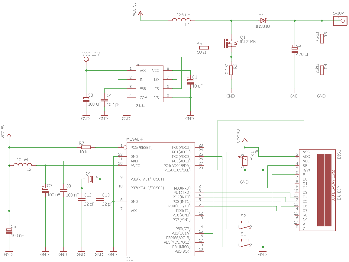

    Zrealizowałem przerywacz podwyższający napięcie z 5 V do 10 V, który jest sterowany atmegą a program napisałem w języku C, lecz mam problem ze stabilizacją napięcia wyjściowego przy zmianach obciążenia. Napięcie przy dużych zmianach obciążenia potrafi wzrosnąć na chwile nawet o 10 V.
    Sterowanie wypełnieniem PWM zrealizowałem w przerwaniach poprzez zwiększanie "+/- 1", chciałem zrealizować programowy regulator PID lecz nie mogę sobie z tym poradzić. Robiliście może coś podobnego?
    Tutaj schemat układu:
    Stabilizacja napięcia boost converter sterowanego atmegą
    Atmega działa z f = 16 MHz a PWM zaprogramowałem z częstotliwością f = 32 kHz. Sterowanie mosfetem odbywa się poprzez driver IR2121. Zwiększanie/zmniejszenia wypełnienia (wartości zadanej) zrealizowane jest za pomocą dwóch przycisków. Napięcie wyjściowe mierzone jest poprzez przetwornik w przerwaniu od timera0 i porównywana jest z wartością zadaną.

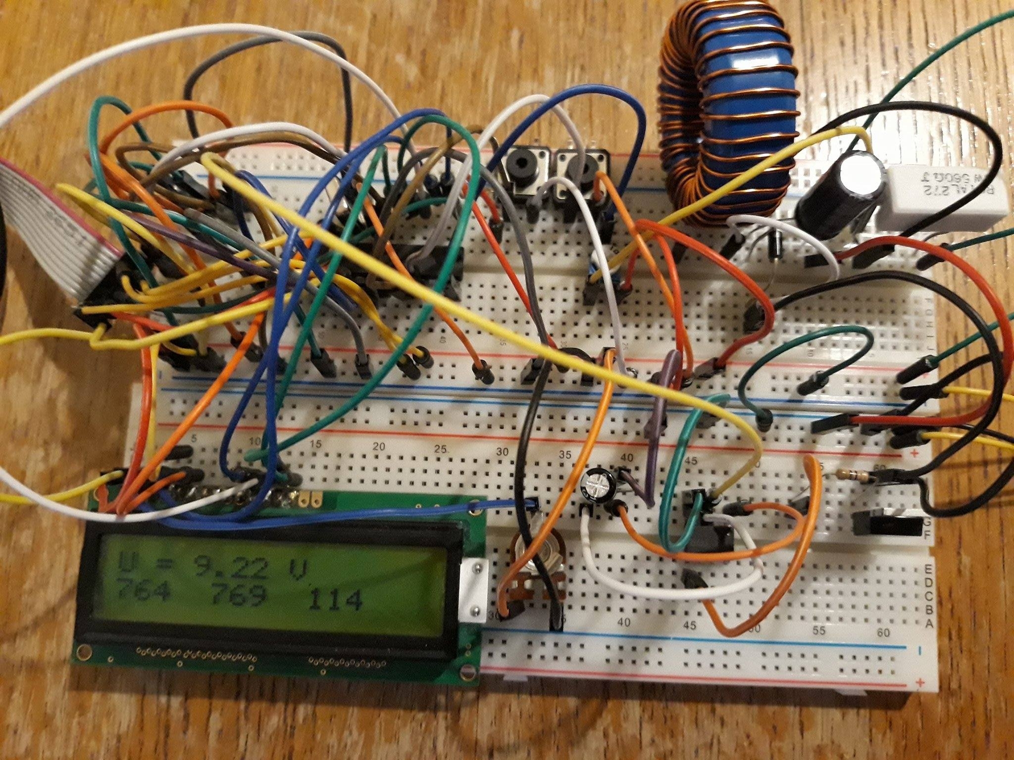

    Układ zmontowałem na płytce stykowej:
    Próbowałem zrealizowac regulator propocjonalny P ale układ nie działał kompletnie :/

    sterowanie przetwornicą za pomocą atmelka jest dość ciężkim zadaniem. I tak naprawdę nie wiem, po co to robisz. Do swojego układu masz doprowadzone 12 V, z którego mógłbyś zrobić pożądane 10 na zwykłym liniowcu. Ale jeśli chcesz... Po pierwsze zwiększyłbym R6, albo dał inną diodę, bo ograniczenie jest ustawione bez żadnego zapasu. Poza tym wartość indukcyjności wydaje mi się za mała. Nie grzeje się dławik i tranzystor?
    Dla pracy w trybie ciągłego przepływu prądu powinna być chyba kilka razy większa.
    Sterowanie jest trudne, przetwornica step-up, zanim wyhamuje przy braku obciążenia upłynie zbyt dużo czasu. Należałoby ją wyłączyć przy przekroczeniu określonego napięcia wyjściowego (PWM = 0). Jeśli napięcie spadnie ponownie wprowadzić ją w tryb +/- 1, który stosujesz. Może to prowadzić do pracy szarpanej przy gwałtownych zmianach obciążenia, ale przy pracy ze stałym obciążeniem może być znośnie.
    Generalnie lepiej zastosować jakiś gotowy układ stabilizatora impulsowego. Pracują one z wyższą częstotliwością, mają zaszyte "algorytmy" sterowania. I tak stosujesz driver, a na taką moc pewnie gotowy stabilizator nie bedzie potrzebował tranzystora.
    Ze schematu wynika, że chcesz regulować napięciem wyjściowym, a gotowce nie mają regulacji - żaden problem. Ustawiasz kilka wyjść w tryb pull-down i załączasz nimi powielone rezystory R4 do masy (oczywiście tutaj może być problem z ich doborem).

    1. Tak wiem że można by to zrobic łatwiej lecz chciałbym bardzo spróbować zrobić zasilacz impulsowy sterowany atmegą i takim układem posługuję się na razie żeby napisać dobry program.
    2. Jeśli chodzi o cewkę to: maksymalny (średni) prąd wyjściowy zakładam 1 A, jeśli chodzi o dobór cewki to tętnienia prądu wówczas będą wynosić 0,34 A. Posłużyłem się obliczeniami ze strony :http://schmidt-walter-schaltnetzteile.de/smps_e/aww_smps_e.html
    Nie, nic się nie grzeje :)

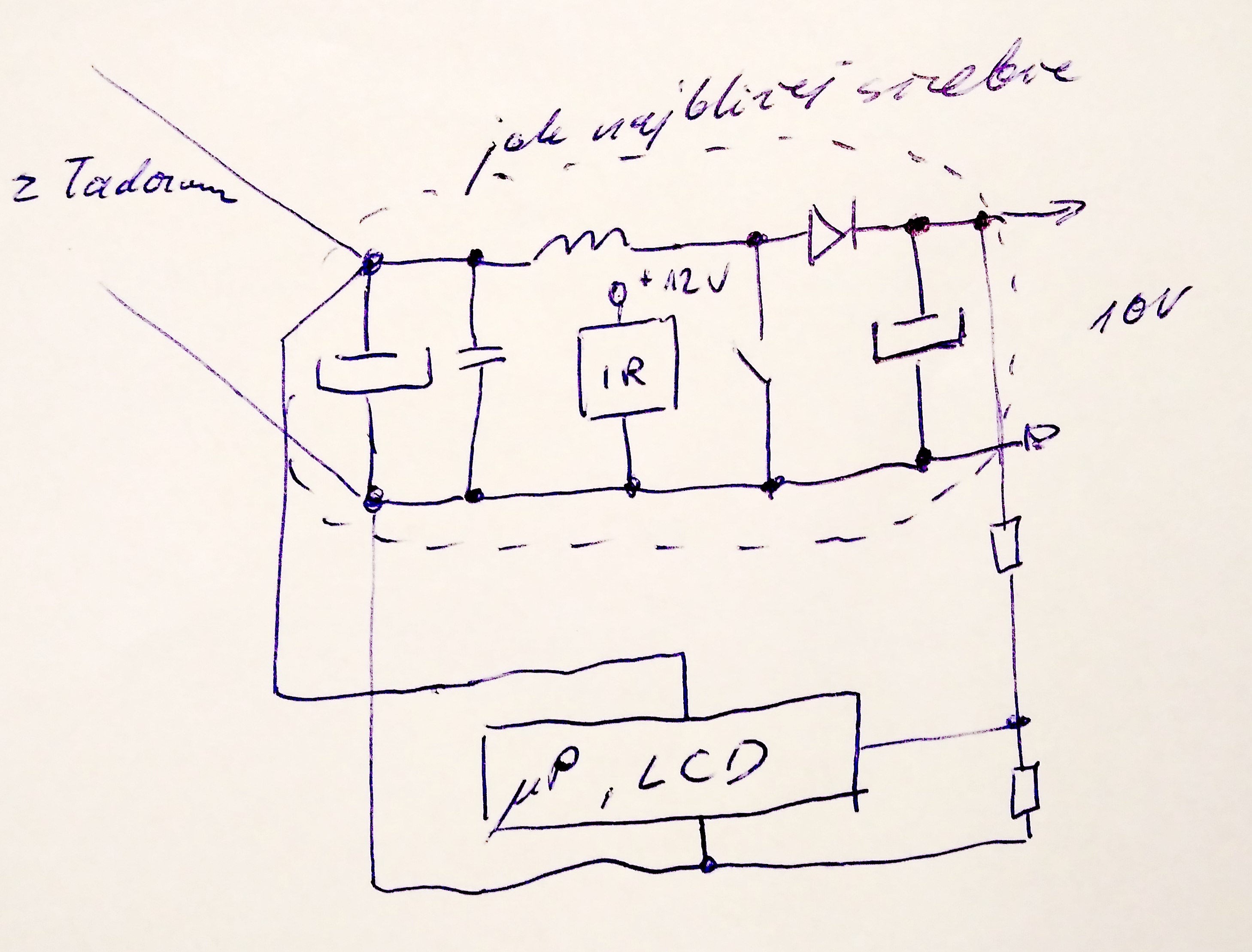

    1. Nie widzę na schemacie kondensatora elektrolitycznego na 5V. Dołóż jakieś 100u, żeby nie pakować do ładowarki 64kHz z harmonicznymi. Dołóż jeszcze ceramiczny ze 100n.
    2. Rozumiem, że to 130 max odpowiada wypełnieniu ciut ponad połowę. Daje to podwojenie napięcia wejściowego. Jeśli napiecie z ładowarki spada do 4,6 V, to siłą rzeczy uzyskasz w trybie cięgłego prądu co najwyżej 9,2 V - straty na kluczu i diodzie. Luzuj stopniowo ten limit.
    3. Dopiero dziś spojrzałem na zdjęcie układu, który zmontowałeś. Przetwornica powinna być konstrukcyjnie zwarta, kilkucentymetrowe przewody łączące poszczególne elementy to źródła oscylacji, zakłóceń. Poza tym powinieneś rozdzielić masy i zasilania przetwornicy i procka.
    W ten sposób ograniczy się dostęp spadków napięcia i zakłóceń z przetwornicy do procesora i ładowarki. Te zakłócenia powinny zamykać się na kondensatorze(rach) na wejściu. Nie powinny zakłócać również ładowarki.
    4. Jeśli to wszystko nie pomoże, zewrzyj kontrolnie R6. Może oscylacje pojawiające się na przewodach powodują skracanie przewodzenia drivera.
    Osobiście obstawiam punkt 2., że pomoże, ale 1 i 3 są ważne - zastosuj je.
