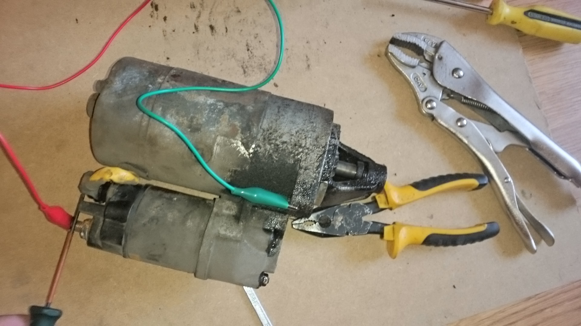

    Cinquecento 900 - Rozrusznik nie kręci, migają kontrolki, szaleją przekaźnikiDSC_21..JPG (787.31 kB)Musisz być zalogowany, aby pobrać ten załącznik.
    Wymontowałem rozrusznik i on jest uszkodzony, nie wysuwa się zębatka po podaniu napięcia. Silniczek rozrusznika kręci się razem z zębatką która się nie wysuwa a tym nie zazębia się z kołem.

    Niby masa przy tych kontrolkach, natomiast autor napisał "rozrusznik nie kręci", "zębatka nie wysuwa się".
    Odkręcasz przewód zasilający silnik rozrusznika, ten w żółtej koszulce, on "na krótko" uruchamia rozrusznik?
    Z przodu rozrusznika, od strony zębatki/bendixa będziesz miał zapewne 2/3 małe śrubki. Po ich odkręceniu wysuniesz elektromagnes, mały walec. Z rozrusznikiem zostanie rdzeń elektromagnesu wraz ze sprężynką go odpychającą w środku elektromagnesu.
    Rdzeń trzeba wypiąć z dźwigni wysuwającej bendix/zębatkę.
    Masz pewnie uszkodzone uzwojenie wciągające rdzeń, lub kończą się szczotki silnika.
    Łożyskowanie wirnika sprawdź, małe na oko luzy, będą kleić wirnik do stojanu, co może być widać na wirniku, który będzie w takim przypadku ocierał o stojan - hamował.

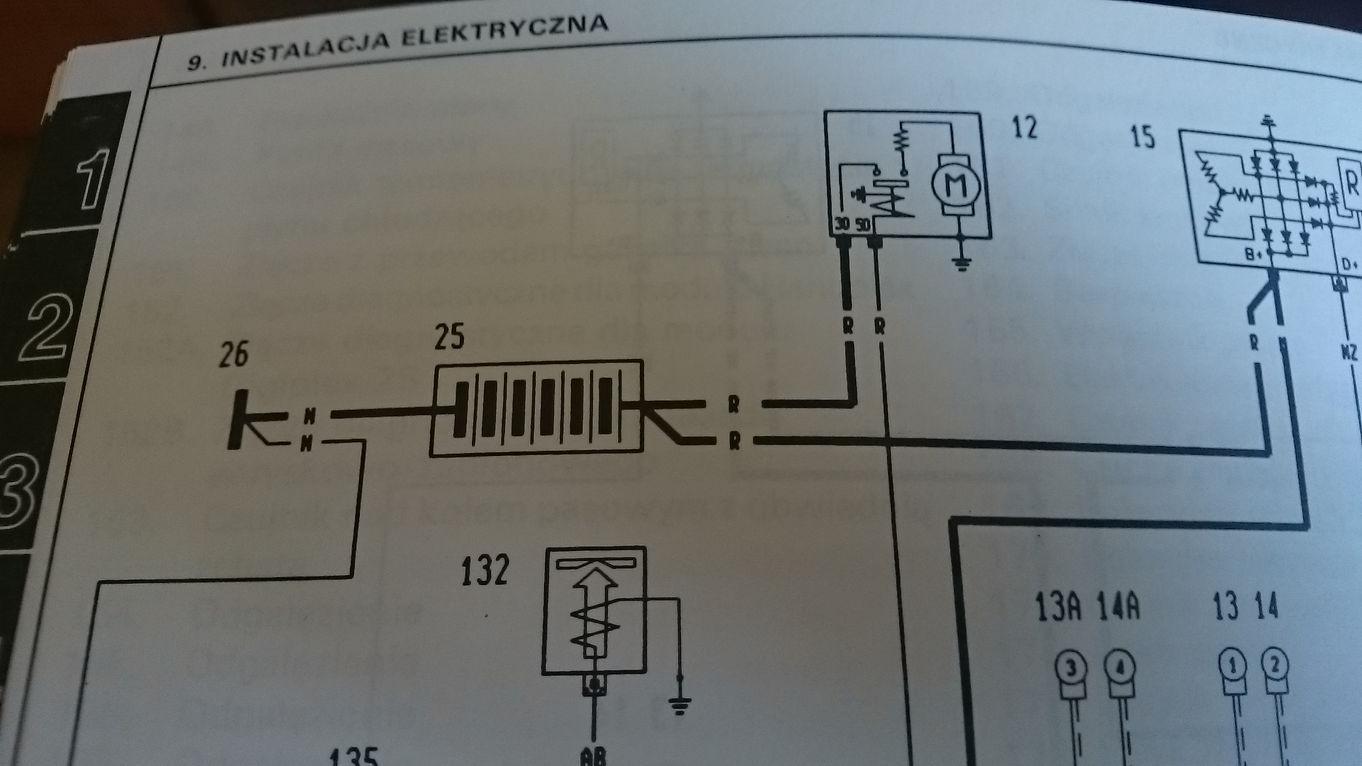

    Po podłączeniu (-) na masę i (+) na żółty przewód, uruchamia się jedynie silnik. Natomiast gdy podłączę tak jak powinno być, silnik się uruchamia ale zębatka pozostaje schowana. Postępuję zgodnie ze schematem elektrycznym. Cinquecento 900 - Rozrusznik nie kręci, migają kontrolki, szaleją przekaźnikiDSC_2106..].JPG (704.4 kB)Musisz być zalogowany, aby pobrać ten załącznik.
    Po południu rozbiorę ten elektromagnes i sprawdzę co tam się stało, że zębatka się nie wysuwa.

    Żeby wysunęła się zębatka, musisz zasilić rozrusznik tak jak był w samochodzie. Gruby kabel do akumulatora, cieńszym uruchamiasz elektromagnes, który wysuwa zębatkę i dopiero uruchamia silnik.
    Bendix padł, urwał się zaczep rdzenia, lub coś z dźwignią która je łączy...

    Rozrusznik ożył, problem był z lutami oraz korozją podkładek i nakrętek przy korpusie elektromagnesu. Sprawdziłem silnik komutator i szczotki i jak na 21 lat są jeszcze w dobrym stanie. Odessałem stary topnik wyczyściłem styki, sprawdziłem elektromagnes na szczęście był sprawny, usunąłem rdzę z nakrętek, założyłem nowe podkładki zabezpieczyłem silikonem aby nie dostawała się wilgoć, poskładałem całość do kupy. Przed powrotnym montażem sprawdziłem czy działa na krótko podłączając go pod akumulator wg schematu (masa na obudowie) gruba śruba (+) a ta cieńsza rozruch na chwilę (+) z akumulatora. Dzisiaj podjechałem rowerem na łódzką giełdę i kupiłem dwa przekaźniki za 10zł które są w znacznie lepszym stanie niż te co "szalały" u mnie przy zapłonie. Opisałem dość dokładnie moją usterkę, możliwe że u innych może być problem z masą silnika a nadwoziem u mnie ten problem na razie nie wystąpił.
