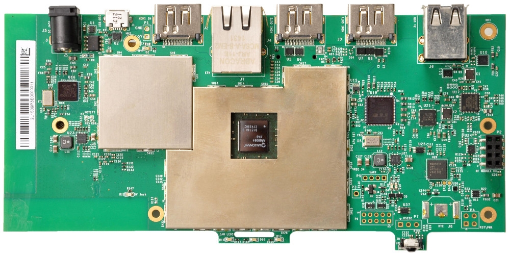

6420 to nowy jednopłytkowy komputer firmy Inforce Computing.
Sercem komputera jest układ APQ8064 firmy Qualcomm zawierający czterordzeniowy procesor typu Krait 300 o taktowaniu 1.7GHz i procesor graficzny Adreno 320.
Producent komputera zapewnia wsparcie dla systemu Android w wersji 5.1 i wybranych dystrybucji systemu Linux. Komputer posiada wlutowane 2GB pamięci RAM typu LPDDR3 i 4 (opcjonalnie 64) GB pamięci eMMC (flash).
Komputer umożliwia łączność bezprzewodową w standardach: Wi-Fi 802.11n, Bluetooth 4.0 LE.
Komputer posiada port: Gigabit Ethernet (RJ45), 2 porty USB 2.0, 2 wyjścia i 1 wejście HDMI oraz wyprowadzenia interfejsów, takich jak: UART i JTAG.
Komputer posiada wlutowany transceiver podczerwieni.
Wymiary komputera wynoszą około 160 x 70 mm. Waga nie została podana. Komputer wymaga zasilania napięciem 5V a pobór prądu wynosi do 4A.
Więcej informacji na temat modelu 6420 znaleźć można na stronie producenta.
Cena komputera wynosi 99 dolarów amerykańskich (niecałe 350 zł).
