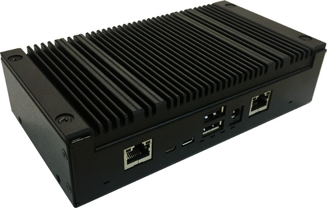

IOT6320 to nowy model komputera typu USFF firmy Inforce Computing.
Sercem komputera jest układ APQ8016 firmy Qualcomm zawierający czterordzeniowy procesor ARM typu Cortex-A53 o taktowaniu 1.2GHz, procesor graficzny Adreno 306 o taktowaniu 400MHz i procesor DSP - Hexagon.
Producent komputera zapewnia wsparcie dla wybranych dystrybucji systemu Linux, w tym Ubuntu Core (Snappy). Komputer posiada wlutowane 1GB pamięci RAM typu DDR3L i 8GB pamięci eMMC (flash).
Komputer umożliwia łączność bezprzewodową w standardach: Wi-Fi 802.11n i Bluetooth 4.1 LE.
Na obudowę komputera wyprowadzone zostały: 2 porty Gigabit Ethernet (RJ45), 2 porty USB 2.0 i wyjście HDMI 1.3a.
Na płycie głównej komputera znajduje się 26-stykowe złącze zawierające wyprowadzenia interfejsów, takich jak: UART (2 porty), I2C, SPI, I2S i GPIO (20 wejść/wyjść).
Wymiary komputera wynoszą około: 170 x 95 x 42 mm. Waga nie została podana. Komputer wymaga zasilania napięciem 12V. Komputer pracować może w temperaturze od -30 do 85 °C. Typowy pobór mocy nie został podany. Chłodzenie komputera odbywa się w sposób pasywny.
