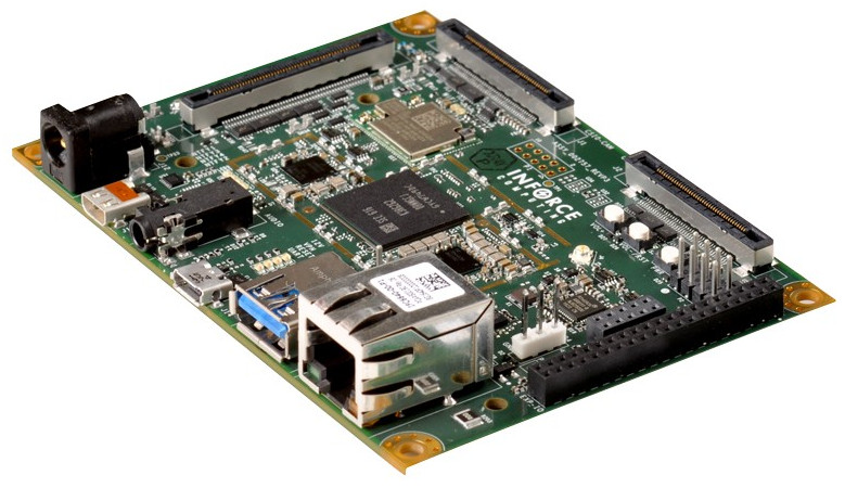

Firma Inforce Computing wprowadziła do sprzedaży nowy, stworzony m.in. z myślą o aplikacjach Internetu Rzeczy, jednopłytkowy komputer w formacie Pico-ITX o nazwie kodowej 6640.
Sercem komputera jest platforma Snapdragon 820 i układ SoC firmy Qualcomm integrujący w sobie czterordzeniowy (2 rdzenie taktowane częstotliwością 2.2GHz, 2 rdzenie taktowane częstotliwościa 1.6GHz) procesor ARM z procesorem graficznym Adreno 530 i kooprocesorem DSP Hexagon 680.
Producent komputera zapewnia wsparcie dla systemów i dystrybucji, takich jak: Android 7.0 i Linux BSP. Komputer posiada wlutowane 4GB pamięci RAM typu LPDDR4 i do 64GB pamięci UFS 2.0 (flash).
Model 6640 posiada zintegrowane układy umożliwiające łączność bezprzewodową w standardach: Wi-fi 802.11ac, Bluetooth 4.2 LE i GPS. Oprócz tego na płytcee komputera znajdują się m.in.: port Gigabit Ethernet (RJ45), 2 porty USB (1 port USB 3.0, 1 port USB 2.0), gniazdo karty pamięci typu micro SD, wyjście HDMI, 2 porty MIPI-CSI, 2 porty MIPI-DSI oraz wyprowadzenia interfejsów, takich jak: UART, SPI, I2C i GPIO (12 wejść/wyjść).
Wymiary komputera wynoszą około: 100 x 70 mm. Waga nie została podana. Komputer wymaga zasilania napięciem 12V. Pobór prądu nie przekracza 3A. Komputer pracować może w temperaturze od 0 do 55 °C.
Więcej informacji na temat modelu 6640 znaleźć można na stronie producenta.
Cena komputera wynosi 289 dolarów amerykańskich (ok. 1180 zł).
