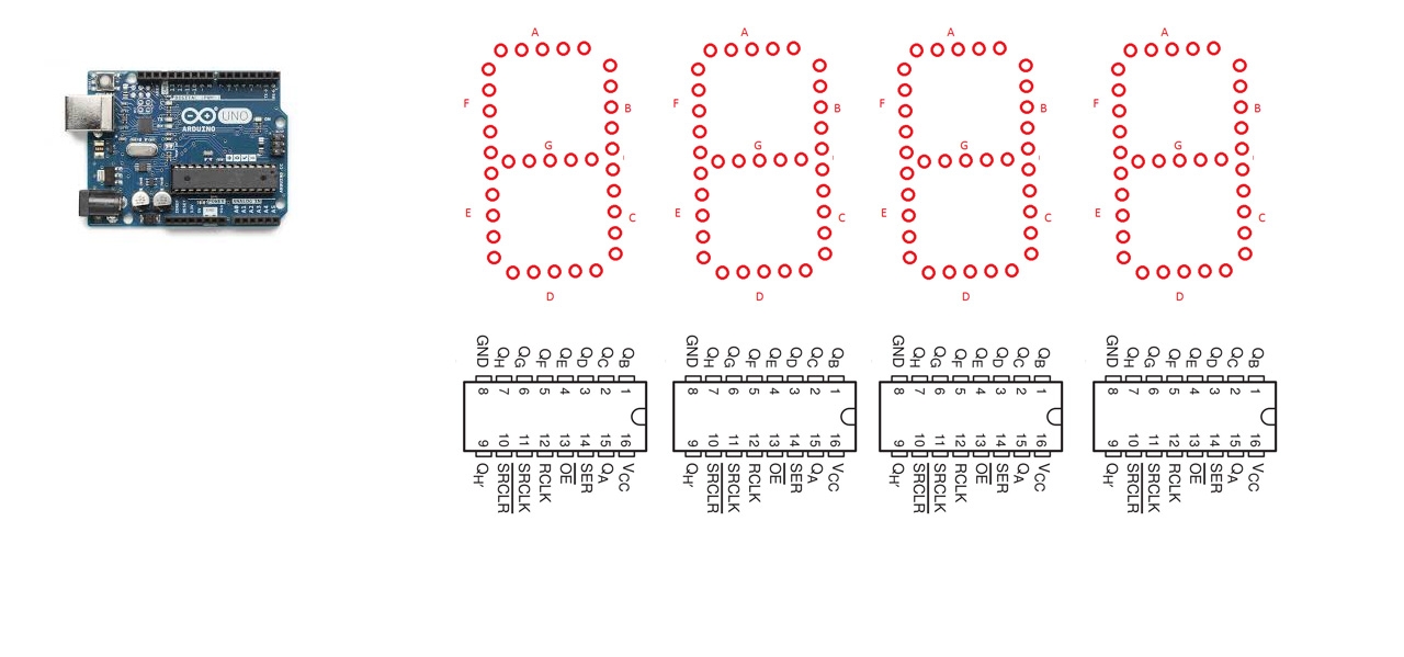

    Z racji tego że chciałbym wykonać zegar z diód LED (7segmentów) to mam kilka pytań. Jutro lecę na hurtownie i chciałbym wiedzieć jakie rzeczy zakupić.
    Co posiadam:
    - Diody ponad stan,
    - arduino uno
    - Zegar czasu rzeczywistego DS1302
    - 4 expandery PCF8574
    - Uniwersalne płytki żeby ułożyć na nich diody
    Założenie:
    Każdy segment to 5 diód (jak na zdjęciu) czerwonych 2V - diody jak najbardziej łączone równolegle z wspólną anodą. Cały wyświetlacz będzie składał się z 4 ÓSEMEK HH MM. Sekundy i dwukropek ewentualnie później wykonam.
    Do zasilania chciałbym użyć Arduino 5V lub ewentualnie mam stabilzator 5V na LM.
    Pytanie 1 - jaki rezystor wstawić na każdy segment jeżeli zasilanie by było z arduino (5V) widziałem kalkulator ale on wylicza dla jednej diody.
    i czy zasilanie z arduino będzie wystarczające dla 4 cyfr.
    Pytanie 2 - Mam do dyspozycji kilka SN74HC595N lub PCF8574 (więc po jednym na cyfrę moga dać) które będą lepsze dla tego typu projektu
    Pytanie 3 - czego jeszcze będzie mi brakować do takiego układu (tranzystory, rezystory)
    Proszę o wyrozumiałość jeżeli użyłem złego nazewnictwa. Z rok temu robiłem taki zegarek ale na gotowych 7segmentowcach co ograniczało się tylko to podpięcia pinów i zaprogramowania układu. Teraz chciałbym to przełożyć na trochę większy format, ale nie chciałbym czegoś "upalić"
    Na elektrodzie znalazłem 1 podobny projekt https://www.elektroda.pl/rtvforum/topic1586433.html ale tam jest zastosowane multipleksowanie co przekłada się na mruganie, a przy większej jasności pewnie jeszcze będzie to bardziej widoczne.

    Zegar raczej DS3231. Dokładniejszy i lepszy od DS1302.
    Do sterowania LED-ów proponuje SCT2168 lub podwójny SCT2026.
    Zasilanie z LED-ów równolegle stworzy Ci pewien problem z zasilaniem.
    5 LED x 20mA da 100mA ( dla cyfry 8 będzie to 700mA ). PCF na pewno sobie nie poradzi.
    Cztery świecące cyfry w Twojej koncepcji będą pobierały około 2A z 5V.
    LED-y łączone szeregowo i zasilana z 12V będą pobierały dla cyfry 8 tylko 140mA.
    SCT może pracować z wyższym napięciem i prądem na wyjściu do 120mA.
    Dla segmentów tak obierasz rezystor by segment pobierał tyle prądu co pojedynczy LED ~20mA.
    Przy zastosowaniu SCT do wyświetlacze nie będą potrzebne żadne tranzystorów tylko kilka rezystorów regulujących przepływ prądu.
    Chciałbym zrobić zegar 7-segmentowy na diodach LED
    Kolejna sprawa to szeregowe łączenie SCT.
    To takich kilka sugestii na szybko.

    Na początek: diod LED nie łączy się równolegle.
    Poczytaj o wyświetlaczach multipleksowanych, pooglądaj schematy płytek z takimi wyświetlaczami dla Arduino, złóż sobie zegarek z taką gotową płytką, potem dopiero wymyślaj swoje własne rozwiązanie.

    COM w ULN2xxx możesz pozostawić niepodłączone w przypadku sterowania diod LED, gdyż są one elementami o charakterze rezystancyjnym.
    Pamiętaj jednak, że jeśli kiedykolwiek wykorzystasz ULN2xxx do sterowania elementów indukcyjnych, powinieneś COM podłączyć do źródła zasilania z tych powodów: http://mikrokontrolery.blogspot.com/2011/03/przekaznik-i-zaklocenia.html

    Stosowanie układów typu '595 + bufor, lub ULN2xxx to w tym zastosowaniu anachronizm i po prostu nie ma sensu. Pod każdym względem lepszym rozwiązaniem jest użycie proponowanych układów SCT, zawierających zatrzask, bufor i kontrolowane źródła prądowe do zasilania LEDów. W przypadku sterowania multipleksowego do sterowania cyfrą lepiej użyć tranzystora P-MOSFET niż starego ULN. Z prostej przyczyny - napięcie saturacji CE dla ULN. Przy wyższym zasilaniu (5V) może nie ma to większego znaczenia, bo czy energię się traci na ULN, czy rezystorze to jeden kit, natomiast ma sens zasilić to wszystko z 3,3V lub niżej i wtedy ULN traci sens. MOSFET w obudowie SOT23 też miejsca za wiele nie zajmuje.
    Wszystko zależy od częstotliwości odświeżania. Jak dasz 500 Hz to nic mrugać nie będzie. Oczywiście można zrobić sterowanie statyczne jeśli chcesz.
