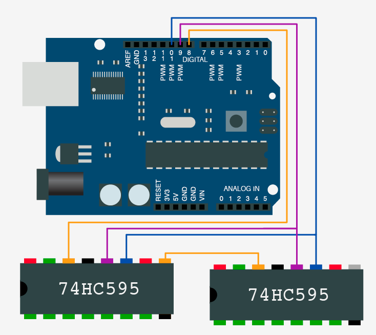

Witam. Jestem bardzo początkującym arduinowcem więc prose o wyrozumiałość i łopatologię. Chciałem stworzyć zegar na 132 diody LED. 60 sek, 60 minuty i 12 godziny. Chciałem to zrobić na rejestrach przesuwnych 74HC595 i Arduino uno R3. Mniej więcej wiem jak podłączyć rejestry ale jak przesyłać sygnał, 1 bit aby obszedł wszystkie kości to już trudniej. Podpiąłem 2 scalaki i przesyła mi 8 bitów czyli drugi scalak pokazuje prawie to samo co pierwszy. Ktoś może pomóc jak to rozwiązać programowo? Czyli układ podzielony na dwa liczniki do 60 i jeden do 12. Pierwszy sekundowy liczy do 59 i na 60 impulsie steruje drugim licznikiem minutowym. ten z kolei po 59 impulsach steruje godziną.

1. Korzystając z 18 układów 595, jak proponujesz. Układy należy połączyć w trzy łańcuchy - dwa po 8 układów (minuty/sekundy) i jeden z dwóch układów (godziny). Każdy łańcuch musi mieć sygnały CLOCK i LOAD podłączone do innych pinów Arduino tak, aby każdym łańcuchem można było sterować niezależnie. Linia danych może być wspólna.
To, co pokazałeś na obrazku to jest jeden łańcuch z dwóch układów.

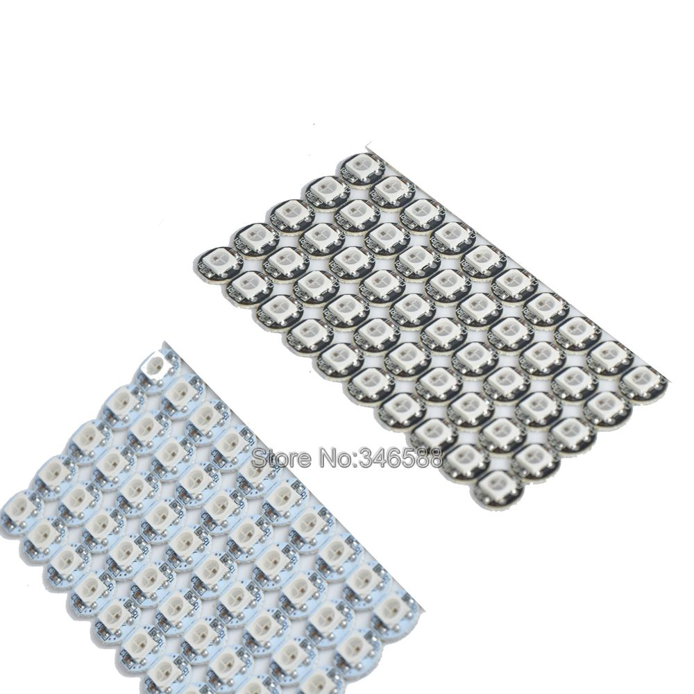

O tym typie LED pisałem, lecz miałem na myśli nie gotową taśmę, lecz pojedyncze pixle, z przeznaczeniem do montażu wg własnej konfiguracji. Gotowa taśma nie bardzo pasuje tu do wykorzystania bo nie spasujesz podziałki rozmieszczenia diod(pixli) z wymaganym rozmiarem zegara; musiałbyś ją ciąć, (co nie jest problemem), kleić na tarczy i łączyć/lutować ponownie, co też nie nastręczyłoby trudności.
Aby zrealizować ten projekt tą drogą, potrzebowałbyś zakupić 3 takie, taśmy co moim zdaniem byłoby dość kosztowne(!). Możesz pokusić się zastosować tylko 60 pixli i znaczniki godzin, minut zróżnicować kolorem lub dodatkowo intensywnością światła kontrolowane programowo.
Praktyczniejsza alternatywą jest zastosować te same ‘diody’ (pixle), lecz pojedyncze (‘luzem’) przeznaczone do montowania wg własnej konfiguracji. Patrz załączony niżej fotogram.
Z pewnością wyjdzie to taniej i wygodniej montować w porównaniu z ciętymi segmentami taśmy
Sprzedawane są zazwyczaj w standardowych ilościac: 10, 20, 30, 50, 100 itd…

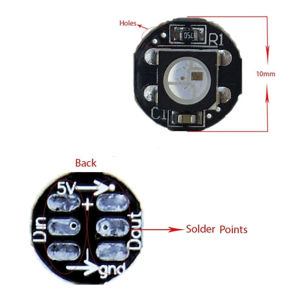

Podpowiesz jak to podłączyć?
Łączenie tych pixli jest trywialnie proste: Na każdym takim segmencie masz oznaczenie zasilania (+) i (-) oraz trzeci pin ‘Din’. Wszystkie pixle są łączone w ‘łańcuch’ dowolnie (max. ok.600) długi, z zachowaniem kierunku poprzez wykorzystanie pinu ‘Dout’ do następnego pixla ‘Din’, co nie wymaga specjalnego komentarza.
W zależności od wybranego konceptu konstrukcyjnego ten łańcuch może być relatywnie długi.
Ponieważ finalnie łańcuch ten utworzy ring to zasilanie możesz połączyć początek z końcem i zasilić je w dowolnym miejscu. Trzeci przewód sygnałowy (Data) musi posiadać początek jako pixel z numerem ‘1’, od którego są liczone kolejno adresowane w programie pixle. Musisz znać liczbę pixli w całym łańcuchu. Spotkasz że pierwsza dioda ma poz.'0'.
Jeżeli zdecydujesz na pełne trzy ‘ringi’ i 132 pixle, to linia ‘data’ utworzy jeden nie przerwany ciąg.
Zasilanie złączysz jak ‘pasuje’, - najkrótszą drogą…

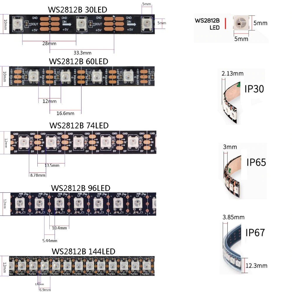

Wg powyższego masz : 60 pixli x 33.3mm = 1998mm
Z drugiej zaś strony(zgrubnie): Obwód/pi : 1998/pi = 636mm ~ 64 cm (średnica)
To chyba najlepszy i tani kompromis jaki możesz wykombinować.
Poniżej masz rzeczywiste wymiary taśm powszechnie dostępnych w handlu.
Rachuj i projektuj, Pewnego rodzaju dokładność wymagana, aby pixle taśmy trafiły w przygotowane otwory po obwodzie pierścienia.

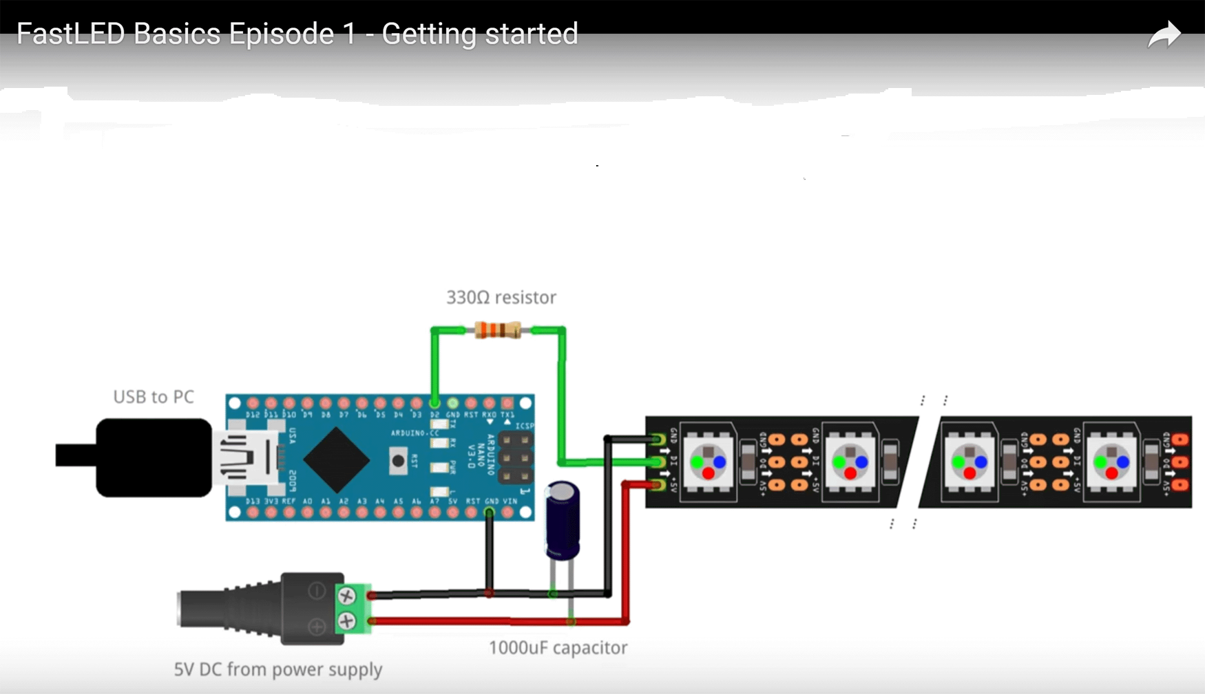

Mam jeszcze pytanie odnośnie samych Ledów. Czy do WS2812B-B stosować rezystory? Na Ledach napisane DC 5v. Jeżeli tak to jakie wartości ?
Gdybyś, chociażby z nudów lub ciekawości przeglądnął te Y/T vid-clips podane w poście #15 to nie zadawałbyś tak 'durnego' pytania!!
Wałkujesz ten temat już kilka dni i pewnie nigdzie nie zauważyłeś sposobu podłączenia....
Potrzebujesz jeden rezystor (TYLKO JEDEN) o wartości 220 do 470 ohmów na linii sterowania pomiędzy pinem wyjściowym z Arduino a pierwszą (0) diodą (pixlem) całego łańcucha niezależnie jak długi on jest.
Rola tego rezystora jest odfiltrowanie zakłuceń podczas szybkiej transmisii danych sterujących kontrollery w tych pixlach.
Kontrollery te umieszczone wewnątrz każdego pixla posiadają swój driver dla tam znajdujących się trzech diod RGB , które skutecznie ograniczają maxymalny prąd dla każdej tam diody zgodnie z zadanym programowo 8-bitowym poziomem jasności , czyli możesz uzyskać teoretycznie 256 poziomów.
Stosowana biblioteka pozwala/umożliwia ustalić na wstępie programu jednakową jasność dla wszystkich diod w łanuchu albo możesz ten poziom jasności 'zadać' jako parametr dla indywidualnego pixla łącznie z wybranym kolorem.
Technologiczna różnica sterowania tymi diodami a zwykłymi; z rezystorami ograniczającymi prąd, wynosi około 50 lat!!!
Jeżeli nie znajdziesz tego obrazka to masz go poniżej..
