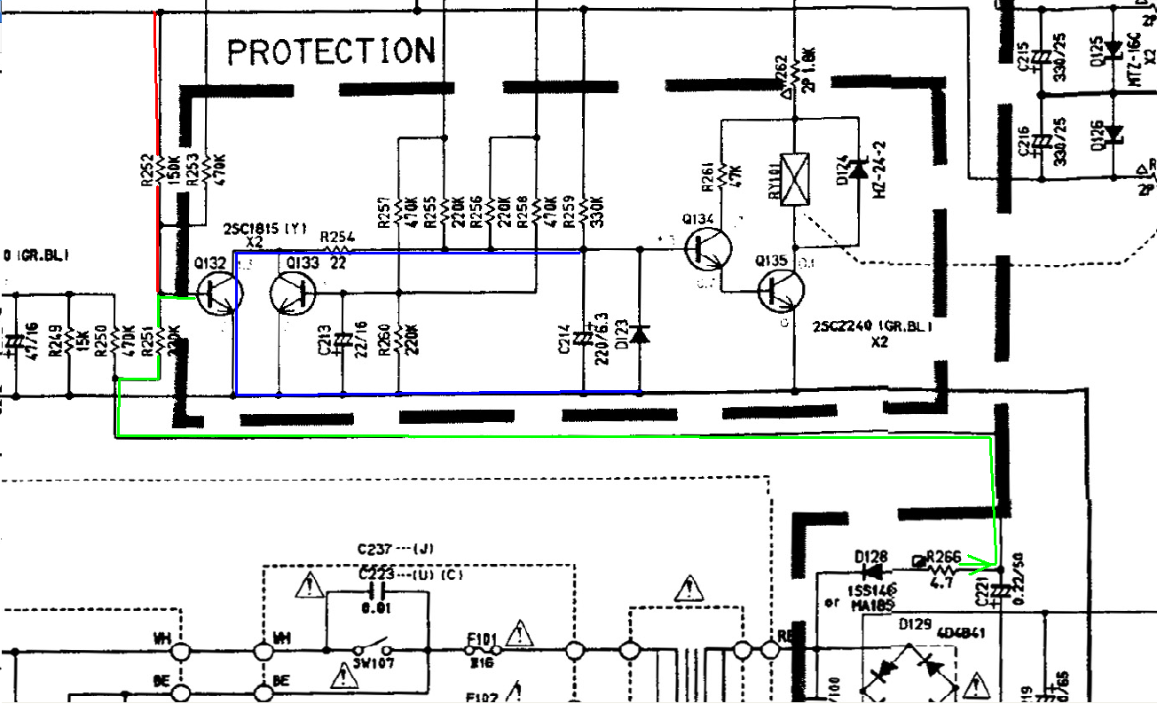

    Mam problem ze wzmacniaczem Yamaha AX-500. Po włączeniu przekaźnik załącza bez zwłoki. Z tego powodu stan nieustalony przedostaje się na głośniki w postaci uderzenia dźwięku "bum". Problem występował z biegiem czasu coraz częściej. Stwierdziłem, że to prawdopodobnie wina kondensatora C214 w układzie opóźniającym (sekcja oznaczona jako PROTECTION). Po wymianie kondensatora problem nie ustąpił, słyszę szelest, świst, który oczywiście jest poprzedzony tak jak wcześniej uderzeniem dźwięku - "bum".
    Zastosowany kondensator o tych samych parametrach 220µF/6.3V, ale z wylutu, więc stuprocentowej pewności jego sprawności nie mam.
    Zwracam się do kolegów z pomocą, ponieważ układ zabezpieczający jest trochę bardziej skomplikowany niż myślałem i wolę już sam nie eksperymentować i posiłkować się waszym doświadczeniem.
    Yamaha AX-500 - Uszkodzone opóźnienie załączania przekaźnika
    Załączam kompletny schemat wzmacniacza, który pracowicie posklejałem z kilku stron PDF-a dla Waszej wygody.
    Pozdrawiam!
    EDIT:
    Jeszcze taka wskazówka - wzmacniacz gra po wyłączeniu do póki nie wypróżnią się główne kondensatory filtrujące. Kiedyś przekaźnik puszczał od razu przy wyłączeniu wzmacniacza.

    Sprawdź czy Q134 i Q135 są sprawne.

    Mechanizm działania tego fragmentu ukadu, który odpowiada za wyłączenie przekaźnika po wyłączeniu wzmacniacza jest następujący.
    Po wyłączeniu zasilania, ujemne napięcie pochodzące z diody D128 i opornika R266, prezentowane na C221 szybko zanika. W związku z tym, zanika również ujemne napięcie na dolnej końcówce R251 (zielona linia). Do bazy Q132 może teraz wpłynąć prąd z opornika R252, zasilanego z napięcia +16V (czerwona linia). To powoduje, że tranzystor Q132 jest wprowadzony w stan przewodzenia. To z kolei powoduje, że kondensator C214 jest rozładowany poprzez R254 oraz przewodzące złącze C-E tranzystora Q132 (niebieska linia). W skutek rozładowania kondensatora, napięcie na bazie Q134 staje się zerowe i tranzystor Q134 przestaje z tego powodu przewodzić. W skutek tego nie płynie również prąd przez złącze B-E tranzystora Q135, tranzystor ten nie przewodzi, tak więc przekaźnik jest w ten sposób odłączony.
    Teraz aby nie błądzić zbyt dużo, należałoby go poobserwować jak on się zachowuje i wyodrębnić wszystkie te zachowania. Np. wzmacniacz załącza z opóźnieniem ale wyłącza również z opóźnieniem. Jakie jest to opóźnienie wyłączania? Czy za każdym razem takie samo? Czy występują jeszcze inne kombinacje zachowania podczas załączanie/wyłączania? Jakie?
    Przy obserwacjach i opisywaniu należałoby załączenie i wyłączenie wzmacniacza trakować jako jeden cykl. Jeśli spostrzeżenia będą precyzyjne, to pozwoli na określenie gdzie konkretnie pojawia się uszkodzenie.

    Sławku, świetny opis działania tego zabezpieczenia. Zrozumiałem wszystko. W pierwszej chwili nie mogłem pojąć dlaczego na D128 zrobiono prostownik jednopołówkowy, zamiast wziąć napięcie normalnie z jakiejś głównej linii zasilania. Teraz już wiem, że to jest sprytna sztuczka, żeby napięcie nam szybko niknęło po wyłączeniu sprzętu.
    Sytuacja teraz wygląda tak:
    - po włączeniu wzmacniacza przekaźnik zawsze uruchamia się po odpowiedniej zwłoce,
    - po wyłączeniu wzmacniacza przekaźnik zazwyczaj puszcza od razu,
    - jednak dziś rano po nocy nieużywania pierwsze trzy czy cztery próby wyłączenia powodowały, że grał jeszcze chwilę po wyłączeniu,
    - w tym czasie przy włączaniu sprzętu nie było niczego podejrzanego, bowiem zwłoka przekaźnika była prawidłowa,
    - po kilku próbach zaczął się już prawidłowo wyłączać,
    - zostawiłem go na 10 godzin, i teraz na zimno dalej działa prawidłowo w każdym przypadku.
    Powyższe obserwacje pozwalają stwierdzić, że mamy gdzieś zimny lut na zielonej linii, którą narysowałeś. Aż tak daleko nie poprawiałem punktów. Dopiero po Twoim opisie zrozumiałem złożoność zabezpieczenia, choć i tak wydaje się proste.
    Poprawię te luty i dam znać.
    Pozwolisz że się z tym nie zgodzę.
    Gdyby na zielonej linii był zimny lut, to ujemne napięcie nie docierałoby do opornika R251. W takiej sytuacji tranzystor Q132 byłby wysterowany przez prąd wpływający do bazy z opornika R252, co spowodowałoby rozładowanie C214 i przekaźnik byłby wyłączony nawet jeśli wzmacniacz byłby normalnie włączony. Twój opis wskazuje, że przekaźnik nie jest wyłączany kiedy powinien, tak więc to nie na zielonej linii należy szukać tylko na czerwonej, ponieważ jeśli tam robi się przerwa, to Q132 nie będzie przewodził i nie wyłączy przekaźnika nawet wtedy, kiedy zniknie ujemne napięcie na zielonej linii.

    Jest też możliwe, że przerwa robi się gdzieś na niebieskiej linii. W tym przypadku C214 nie rozładuje się nawet jeśli Q132 byłby prawidłowo sterowany.

    Racja, wyobraziłem sobie odwrotnie. Poprawiłem czerwoną ścieżkę aż do zenerów. Niebieska była poprawiona wcześniej. Zobaczymy czy przetrwa próbę czasu.

    W tym przypadku napięcie wsteczne złącza B-E Q132 jest zdeterminowane przez sam tranzystor. Złącze B-E tranzystora spolaryzowane wstecznie zachowuje się jak dioda Zenera.
    Tak więc napięcia tego nie można uznać za "zbyt duże"
    Napięcie 0,59V również jest zdeterminowane przez sam tranzystor i jest w stanie go otworzyć.
    Sprawdź teraz, jeśli nie zrobiłeś tego wcześniej, czy R252 oraz R254 ma właściwą oporność. Jeśli tak, to:
    Podłącz się na stałe miernikiem do kondensatora C214 i zaobserwuj czy to napięcie ok.1,2V występujące podczas normalnej pracy zanika tuż po wyłączeniu wzmacniacza, oraz czy temu zanikowi towarzyszy jednoczesne wyłączenie przekaźnika bez względu na to, czy jest on wyłączony od razu, czy z opóźnieniem. Obserwacje powinny być prowadzone dotąd aż wystąpią wyraźnie oba przypadki, tj. prawidłowe wyłączenie przekaźnika tuż po wyłączeniu wzmacniacza oraz opóźnione wyłączenie przekaźnika.

    Ok, teraz wlutuj bazę Q135 i Q134 ale bez bazy i sprawdź napięcie na cewce
Użytkownik zgłosił problem z wzmacniaczem Yamaha AX-500, polegający na natychmiastowym załączaniu przekaźnika po włączeniu, co powodowało uderzenie dźwięku "bum" w głośnikach. Podejrzewano uszkodzenie kondensatora C214 w układzie opóźniającym, jednak po jego wymianie problem nie ustąpił. Użytkownik poprawił punkty lutownicze, co poprawiło działanie przekaźnika, ale problem z opóźnionym wyłączeniem nadal występował. W trakcie dyskusji zidentyfikowano możliwe uszkodzenia tranzystorów Q134 i Q135 oraz rezystora R261. Po wymianie uszkodzonych tranzystorów wzmacniacz zaczął działać poprawnie, a problem został uznany za rozwiązany.
