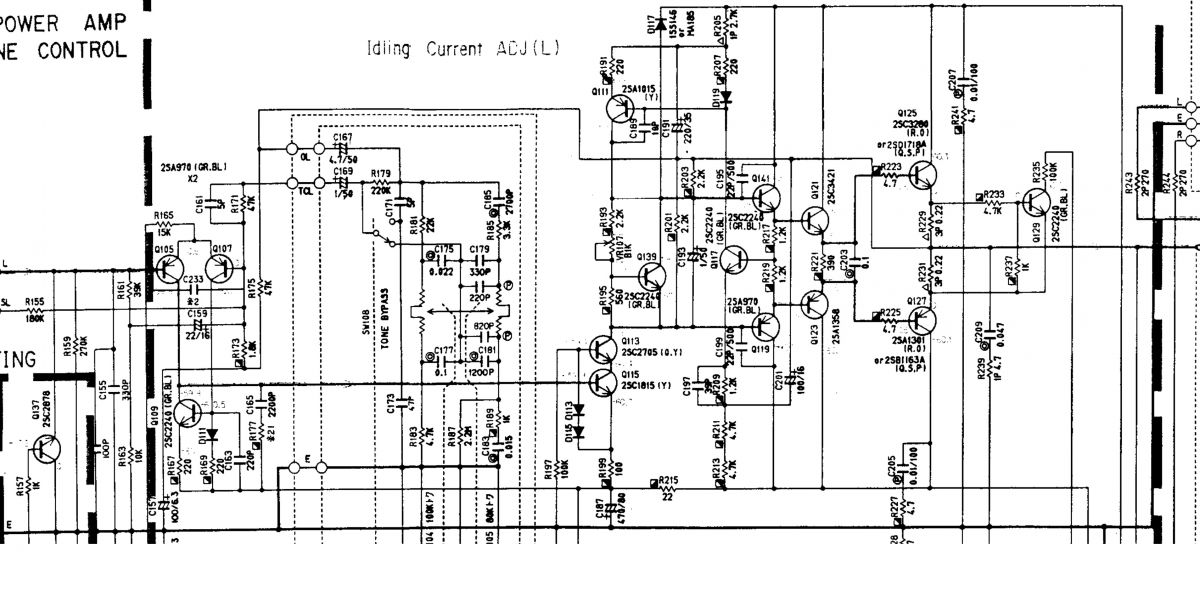

    Dzień dobry,
    Posiadam wzmacniacz Yamaha AX-500.
    Uszkodzony był jeden kanał (Q125 + Q126) - założono 2SC5200+2SA1943 oraz uszkodzony był Q123 (2SA1358 założono 2SA1220.
    Wzmacniacz się włącza, kanał naprawiany gra cicho i zniekształca, przy zwiększaniu głośności przekaźnik rozłącza głośniki.
    Brak możliwości regulacji prądu spoczynkowego (0v). Kanał sprawny daje się normalnie regulować.
    Czy szukać po tranzystorach wokół Q123?
    Napięcia na końcówkach symetryczne w obydwu parach.
    Schemat obwodu wzmacniacza Yamaha AX-500 z zaznaczonymi elementami.

    Zmierz napięcia na tranzystorach w tym obszarze i wpisz je w schemat czerwonym kolorem. Na Q137 niekoniecznie.
    Schemat układu elektronicznego z zaznaczonymi tranzystorami do pomiaru napięcia.
    Pomiary powinny być zrobione bez podłączonego obciążenia (głośnika) i z potencjometrem wzmocnienia w skrajnym lewym położeniu oraz z włączonym Tone Bypass.

    Poza wymienionymi tranzystorami sprawdziłeś inne? Czy sprawdziłeś elementy bierne jak chociażby rezystory R221, R223, R225, R231, R229, kondesatory C201, C193 ?

    Czy R221 jest sprawny?
    Pozostałe tranzystory sprawdzałeś testerem?
    Przemierzyłbym rezystancje elementów biernych w całej końcówce (Czyli to co pokazujesz na wycinku schematu).
    Masz drugą sprawną - więc łatwo porównać.

    R231 - jeden z oporników emiterowych - uszkodzony (przerwa) - wymieniony.
    Przed włączeniem napiecia sprawdziłem końcówkę porównując rezystancję elementów i była mniej więcej taka sama jak na sprawnym kanale. Sprawdziłem również tranzystory - na razie bez wlączania napięcia - dają takie same pomiary jak te ze sprawnej końcówki (sprawdzana oporność + przewodzenie diód na mierniku).
    Wzmacniacz na razie włączony szeregowo przez żarówkę - włącza się i gra, prąd spoczynkowy ustawiony zgodnie ze schematem na około 10 mV.
    Składowa stała na wyjściu naprawianej końcówki ~ 80 mv
    Zastanawia mnie inna rzecz:
    Składowa stała na wyjściu nienaprawianej "sprawnej" końcówki - po włączeniu sprzętu było około 0,9 V i spadało powoli, po około 10 minutach wynosi ~ 0,2 V. Co może generować "duże" stałe napięcie na wyjściu i jego bardzo powolne spadanie ?

    Polecam poczytać na temat napięcia niezrównoważenia pary różnicowej na wejściu końcówki mocy oraz o dryfcie temperaturowym wzmacniacza różnicowego.
    Ogólnie jeśli tranzystory w parze różnicowej mają różny współczynnik wzmocnienia i dodatkowo nie nagrzewają się identyczne (nie są sprzężone ze sobą termicznie) to powstaje na wyjściu napięcie niezrównoważenia, zmienne w czasie, mimo że obydwa wejścia pary różnicowej mogą być nawet ze sobą zwarte.
    Dlatego w lepszych wzmacniaczach jest dodatkowa regulacja napięcia niezrównoważenia. W pozostałych trzeba się z tym pogodzić, względnie próbować podmienić i odpowiednio dobrać tranzystory w parze różnicowej. O ile oczywiście pozostałe elementy są sprawne. Krytyczna jest tu np. upływność kondensatora C159 ponieważ może powodować zbyt duże napięcie niezrównoważenia.

    C159 zmieniony - wygląda na to, że jest OK.
    Wzmacniacz zaraz po włączeniu po kilku godzinach przerwy miał na wyjściu rozpatrywanego kanału ~ 220 mV, po 30 sekundach około 150 mV a po minucie około 80 mV i powoli spadało.
    Pogra pare dni - jak będzie OK to problem rozwiązany. Dziękuję za pomoc !
