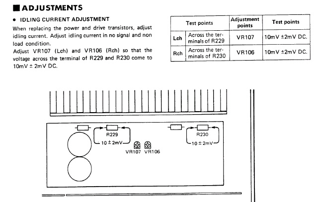

    #11 1829271
    jersey69
    Poziom 35  
    Posty: 1696
    Pomógł: 362
    Ocena: 114
    Niezależnie jakiej metody użyjesz - czy to pomiar spadku napięcia na rezystorach wyrównawczych , czy bezpośredni pomiar w szeregu , istotne jest , aby wykonać go na zimnym , a następnie na rozgrzanym układzie . Nie ma tu reguły , np. po 5 czy 10 minutach . Jesli - jak piszesz - prąd wzrasta , należy go zmniejszyć do wartości poprzedniego odczytu . Jeżeli to nie pomaga i prąd nadal rośnie trzeba sprawdzić tranzystor odpowiedzialny za stabilizację (Q139/Q140) wraz z jego aplikacją . Nie znając wartości prądu zalecanej przez producenta , możesz wzorować się na "zdrowym" kanale .
    Znalazł się opis regulacji

  • #12 1829367
    Pir2rat
    Posty: 14
    Dzięki. Jakoś się z tym uporałem, a oprócz tego okazuje się, że opornik nr 231, który powinien mieć wg schematu 0.22 ohma ma opornośc 22ohmy, a to raczej duża różnica.
