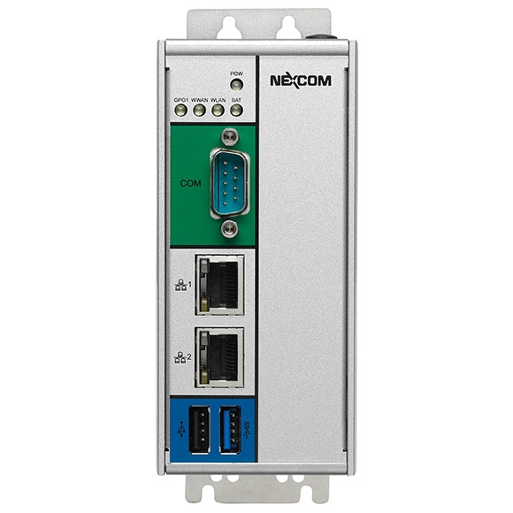

NIFE 103 to nowy model komputera typu USFF tajwańskiej firmy Nexcom.
Sercem komputera jest układ Atom E3845 firmy Intel zawierający czterordzeniowy procesor x86 o taktowaniu 1.46GHz i procesor graficzny HD o taktowaniu 533-667MHz.
Producent komputera zapewnia wsparcie dla systemów rodziny Windows, w tym Windows Embedded Standard 8 i wybranych dystrybucji systemu Linux opartych o jądro w wersji 3.8.0 lub nowszej. Komputer posiada wlutowane 2GB pamięci RAM typu DDR3L i 16GB pamięci eMMC (flash).
Na płycie komputera znajdują się 2 złącza mini-PCIe (w tym jedno pełnowymiarowe z obsługą mSATA).
Na obudowę komputera wyprowadzone zostały: 2 porty Gigabit Ethernet (RJ45), 2 porty USB (1 port USB 3.0 i 1 port USB 2.0), port UART (1RS-232/422/485) (DB9), wyjście micro-HDMI oraz terminal wyprowadzeń interfejsu GPIO (4 wejścia/4 wyjścia).
Wymiary komputera wynoszą około: 120 x 100 x 56 mm. Waga nie została podana. Komputer wymaga zasilania napięciem 24V. Pobór mocy nie przekracza 60W. Chłodzenie komputera odbywa się w sposób pasywny. Komputer pracować może w temperaturze od -5 do 55 °C. Odporność na drgania i wstrząsy wynosi 2Grms (5-500 Hz) i 50G (11 ms).
