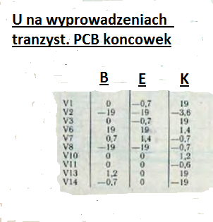

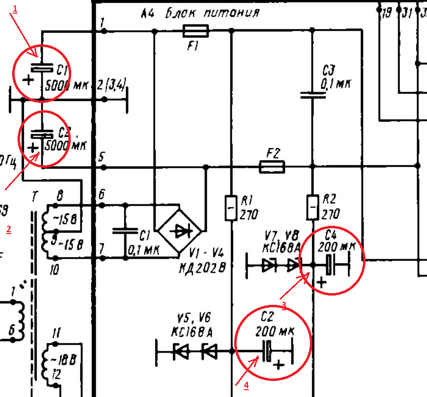

    Rok temu zakupiłem okazjonalnie gramofon ze wzmacniaczem Vega 109 Stereo. Niestety, przez jakiś czas nie było czasu w to zajrzeć, gdyż było za dużo obowiązków
    :( Po podłączeniu do prądu tego wzmacniacza i podłączenia go do głośnika strasznie buczy. Regulacja głosu nie działa. Co może być tego przyczyną??? Obstawiam na końcówkę mocy, ale pewien nie jestem. W załączeniu podaję schemat
    PozdrawiamVega 109 Stereo - wzmacniacz buczy, brak regulacji głośności, możliwa końcówka mocy

    Gramofon jest wyprodukowany w 80 latach ubiegłego stulecia. Prawdopodobnie, że utraciły pojemność kondensatory filtrów napięcia zasilania . Jeśli przy włączeniu nic nie dymi i nie śmierdzi odłącz głośniki i sprawdź napięcie względem masy w punktach wskazanych czerwiennymi strzałkami - punkt 1 - minus 21-23V, 2 - plus 21-23V( napięcie powinno być jednakowe ), punkt 3 - plus 12.5 - 13.5V, 4 - minus 12.5-13.5V. Sprawdź również napięcie na gniazdach głośników - w sprawnym wzmacniaczu napięcia na gniazdach muszą przybliżać się do 0V, lecz nie przekraczać 50mV. Na pierwszy raz rekomendacji wystarcza . Późniejsze rekomendacje będą zależały od wyników wymiarów.Wykorzystuję analogiczny gramofon, znam jego doskonale i jeśli masz doświadczenie i będziesz wykonywał rekomendacje, problemów z reanimacją nie powstanie. Vega 109 Stereo - wzmacniacz buczy, brak regulacji głośności, możliwa końcówka mocy

    Wymień wszystkie elektrolity. Te ruskie w aluminiowej obudowie to istna zaraza, na szczęście tu nie ma ich dużo. Niewykluczone że te duże też utraciły pojemność lub zwiększyły ESR. Sprawdź czy na wyjściach głośnikowych nie masz napięcia stałego. W przeciwnym wypadku mogą być uszkodzone tranzystory mocy (KT805) lub tranzystory sterujące (KT315) - one także lubiły padać. Nie dotykaj tylko regulacji prądu spoczynkowego - tam jest złe rozwiązanie podłączenia rezystora nastawczego, jeśli nastąpi przerwa to tranzystory mocy się spalą.

    Po pomiarach radiator zrobił się ciepły (aż za mocno). Wartości pomiarów mają się następująco:
    C1 - 19,7V
    C2 - - 19,1V
    C3 - 14,7V
    C4 - 13,7V
    Gniazdo głośnikowe 1 i 2 mają jednakową wartość - - 18,5V
    Proszę o szybką odpowiedź

    Jeśli poprawnie wymierzyłeś napięcie na gniazdach głośników 18,5V to są uszkodzone tranzystory KT805A, a być może i tranzystory sterujące KT814B i KT815B. Blokowa konstrukcja gramofonu pozwala sprawdzić tranzystory bez problemów . Dla tego należy demontować PCB koncowek obu kanałów .Vega 109 Stereo - wzmacniacz buczy, brak regulacji głośności, możliwa końcówka mocyVega 109 Stereo - wzmacniacz buczy, brak regulacji głośności, możliwa końcówka mocyVega 109 Stereo - wzmacniacz buczy, brak regulacji głośności, możliwa końcówka mocy
    Wymierzyj jeszcze raz napięcie w punktach 1 - 2 - 3 - - 4 post#2. Zbyt różne napięcie, zwłaszcza w punktach 3-4. Sprawdź również kondensatory 5000Uf i 200uF na których mierzysz napięcieVega 109 Stereo - wzmacniacz buczy, brak regulacji głośności, możliwa końcówka mocy

    Mogą jednak być uszkodzone KT315 w stopniu różnicowym - przez brak prawidłowego sprzężenia zwrotnego pracuje źródło prądowe na V8 i jest wtedy pełne napięcie ujemne na wyjściu głośnikowym. Dodam że jako zamienniki nadają się dobrze tranzystory japońskie z serii 2SC w obudowie TO-92, ponieważ pasują pinoutem. Miałem 2SC536 z wylutu z jakiegoś telewizora.
